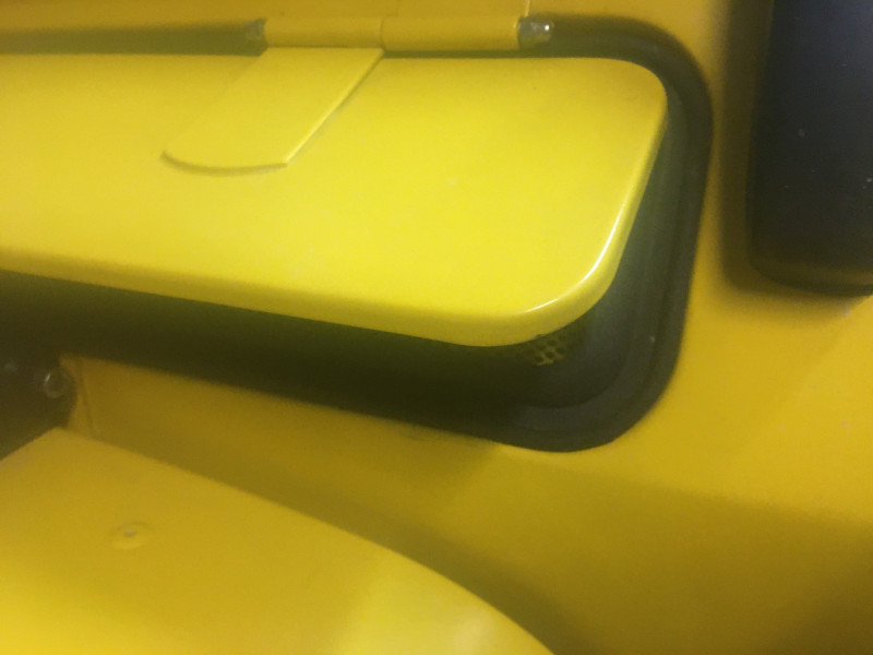

Prosím o radu čím se lepí těsnění ventilačních klapek co jsou na Serii ?

Je to guma, tak mě napadl Chemopren, možná by se dala použít i nějaká slabá oboustranná lepicí páska - VHB nebo něco podobného. Mě zatím leží na poličce, takže mě to také zajímá.

Chemopren fungoval dobre

Já to lepil něčím jako guma v tubě.

Chemopren, nebo podobne chloroprenove lepidla, rad kupuju stary dobry alkapren, a ted jsem mel chloropren ve spreji od 3M a pecka
Re: Nalepení těsnění ventilačních klapek
Mimo hodem chloroprenem lepim i deckam duse na kole, kdyz se povrch dobre pripravi a odmasti tak ty lepidla fakt funguji

Ja osobne by som šiel do lepidla na klampiarske práce.
Dlhodobo, už hádam viac ako 10 rokov používam Fischer KD.
Je to lepidlo na klampiarské práce a lepím s tým hocičo na aute (nárazník, zásterky) a všetky domáce veci.
Je to trvale pružné lepidlo ako guma a zároveň to funguje aj ako tesniaci tmel. Vie to dilatovať. Dobre sa dávkuje z klasickej karťuše.
Na autách mi to drží zásterky už tých 10 rokov, v mraze, soli, teple, blate a drží to stále perfektne.
