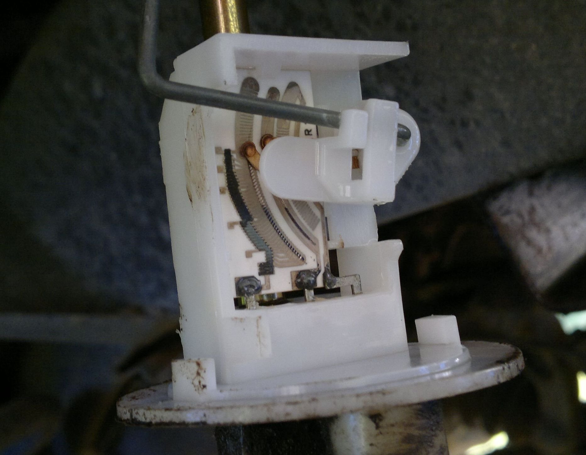

Zdravim vespolek. Mam tu skvelej problem. Kdyz jsem vzal uplne plnou nadrz, tak samozejme rano pod autem louze nafty. Takze nadrz ven a pretesnit vratku, co je nahore na nadrzi.
Kdyz uz to je venku, chtel jsem se podivat na hladinomer. Prislo mi, ze to ukazuje nejak blbe. Otocim klicem, zapnu zapalovani, nadrz ukazuje ctvrtku. Ve skutecnosti tam je trictvrte. Pres vyndane vicko vratne vetve pohnu s ramenem plovaku a najednou to ukazuje spravne. Vypnu klic, zapnu klic, neukazuje to nic, pohnu s plovakem, ukazuje to dobre...a takovy ruzny kraviny porad dokola. Ma cenu tam dat original LR? Co jsem tak zjistoval, tak spatna funkce tehle soucastky je vcelku normalni.

Ja uz mam kupeny treti plavak, nachystany v krabici, koli tomu ze zle ukazuje. Zatial som ale mal ine chovanie ako popisujes. Ukazoval este 1/4 a def zakaslal a zhasol. Trvalo mi riadne dlho, nez som prisiel na to, ze som na suchu. Odkalovac som cistil, vymenil filter naftovy, kompresorom prefukoval trubky... no a ten pred nim zas ukazoval asi 400km stale plnu a poslednych 200-300km fungoval ako tak spravne. No a uplne prvy zas nikdy neukazoval plnu nadrz. Aj ked som nalial naftu az po hrdlo, stale bol niekde medzi plnou a 3/4.

Možná by se ještě daly přihnout kontakty, aby jezdily v jiným místě dráh. Taky sem to teď při výměně nádrže lehce porovnal.
U toho neoriginálu tu někdo nedávno psal (tušim v Rychlo dotazech), že mu při montáži snadno rupla ta plastová trubička na vývodu nafty.

Jo rupla mě, a už nechci na nádrží vidět ani kousek plastu.

Jo to jsem videl. Nemas tu fotku nekde? Jestli je to ta fotka co myslim, tak tam byla pricina jasna...

Original ma vyvod kovovy?

ja som mal na povodnej nadrzi plastovy vyvod. Zlomil som ho pri demontazi. Na dalsom co som kupil som ho zase pri utahovani pretocil v ulozeni, tak som to potom lepil epoxydom. Je to uplne nahovno vymyslene. Z jednej strany je nalisovany ten plastovy srak a z druhej ta nasavacia trubka. Dokonca ten, co mam teraz ma nejak zle ohnutu nasavaciu trubku a poslednych 7 litrov z nadrze nevycucne a to bol oznaceny ako OEM a dosla britpart krabica.
Urcite kup njlepsi aky najdes.

No rikal jsem si, ze bych zkusil ten z predchoziho modelu. Ma kovovy vyvod. Jen bych trochu upravil draty a melo by to fungovat.

No sakra, takhle bych si taky představoval. To je z 200TDi nebo ještě staršího Defa ?

rikaji, ze to je do cisla JA915357, tak nevim co je to za defa.

JA by odpovídalo do modelového roku 92, takže nějaký 200 tdi

tak hladinomer je nainstalovanej a vypada to, ze funguje dobre, vsechno sedi jak ma. Mel bych tu malej dotaz. Pujde mi dat na defa overdrive, kdyz tam mam pridavku z diskosky?
