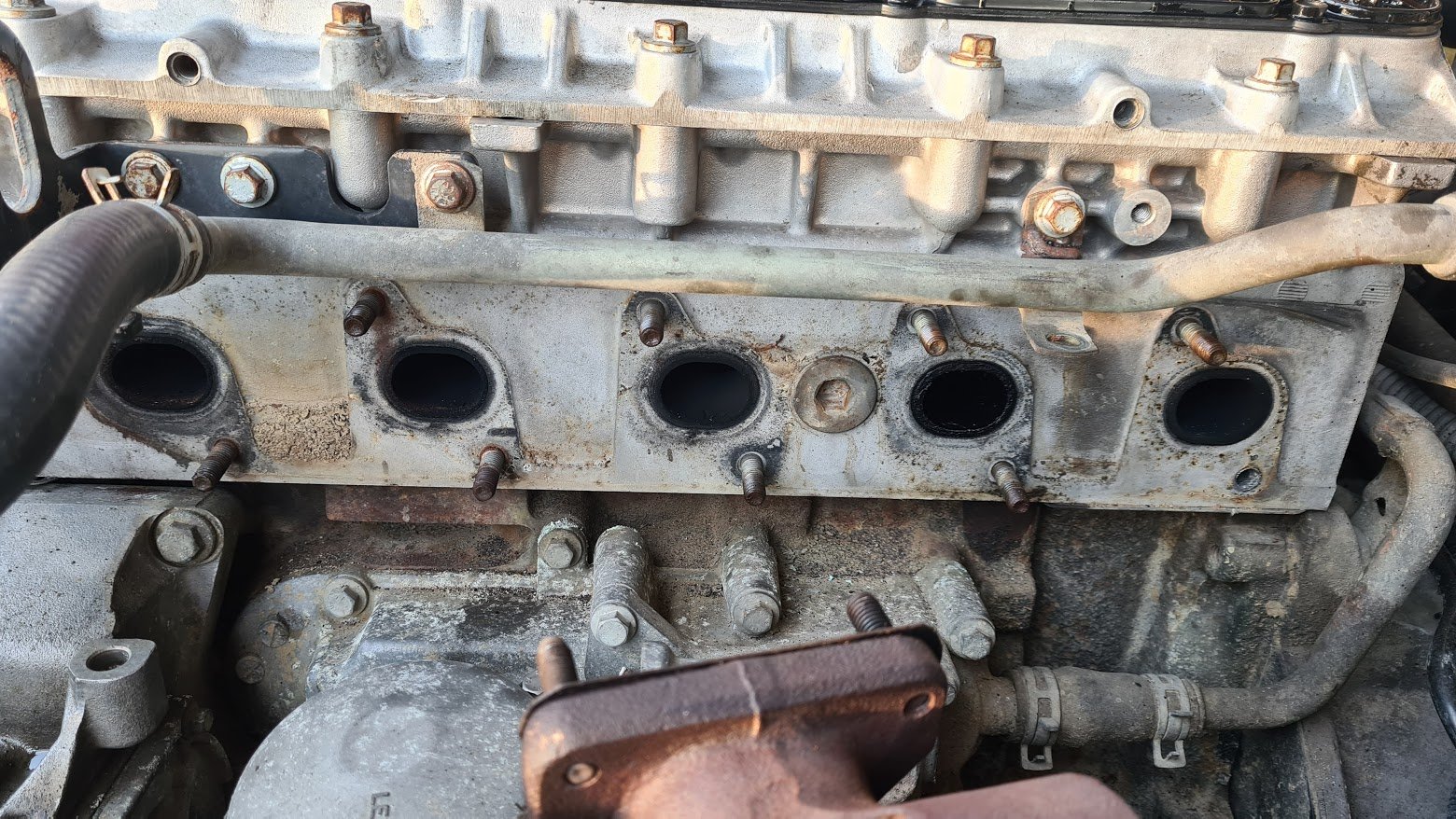

zhodil som výfukové zvody, zakarbonovaný 4 válec, t.j. 4 válec má moc nafty. Ale prečo???

Tak prehod poradie a uvidis ci budes mat "zakarbonovany" dalsi valec.
Si si isty, ze podlozka pod vstrekom je OK a neprelaca naftu do valca?
Zacistoval si dosadaciu plochu v hlave?

prehodiť skusim
podložka nová, vstrek som vybral, podložka ako nová bez známok karbonovania
kde je väčší tlak vo válci alebo v nafte ? nezavzdušnilo by palivový systém ?
dosadacia plocha je krásne čistá
