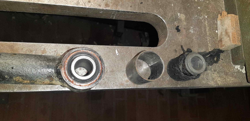

Tak předevčírem na D2 výměna jednoho silentbloku na panhardce - výlet na Balkán ho dorazil. Kromě silenbloků na stabilizátorech, ve střední části wattova přímovodu a dvou v ramenech, je toto jediný silentblok, co jsem zatím měnil, vše ostatní je originál. To podle mě není vůbec špatné, a pokud budou sehnatelné, tak u originál gum zůstanu. Pro info, při vylisovávání starej silentblok potřeboval na začátku skoro 9t, aby se poprvé hnul, a potom skoro 5t na zbylé vymáčknutí. Novej na nalisování chtěl skoro 5t. Takže 20t lis je celkem s rezervou, bez lisu ani náhodou.

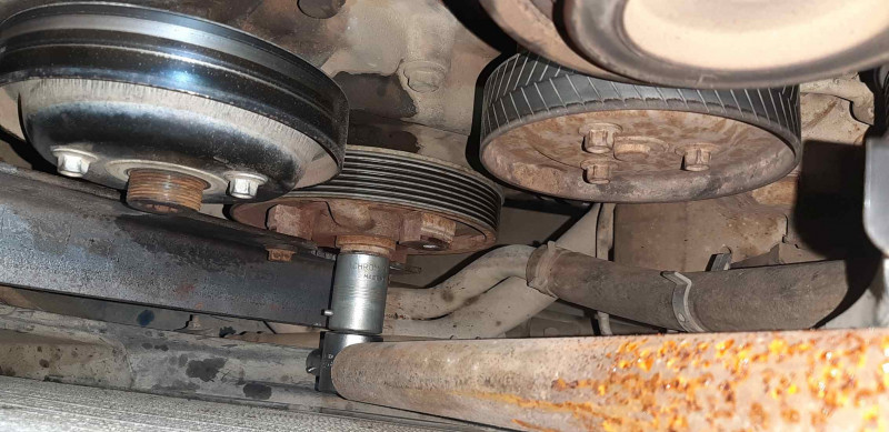

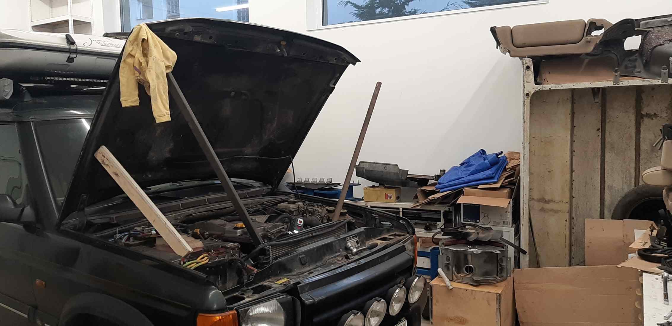

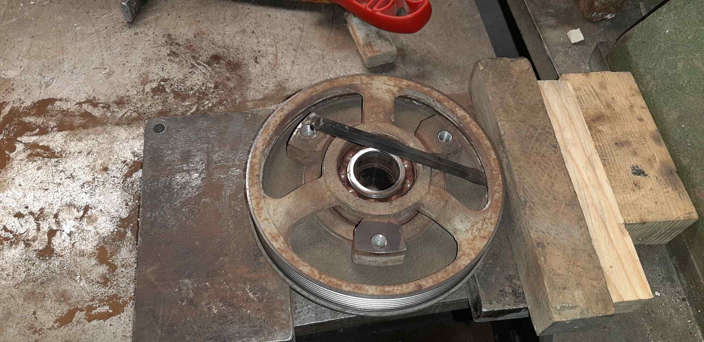

Dnes jsem po včerejší přípravě, bylo nutné udělat držák na zablokování řemenice, vyměnil s asistencí řemenici na klice. Původní řemenice KO ložisko a bohužel trhlá guma, takže už jenom na pokusy. Protože mám asi trošku větší nářadí, tak jsem tam klíč nedostal - neprošel okolo chladiče, ale musel jsem vyndat intercooler, abych si udělal trošku místa.
Protože šroub co drží řemenici na klice je doopravdy hodně utažený, tak to chtělo doopravdy dlouhé klíče, až se nevešly pod kapotu. Ale potom už to šlo v pohodě.
A po nastartování zmizely nehezké cvakavé a bouchavé zvuky zpod kapoty. Teď ještě, jak dlouho to vydrží.
nový silentblok v panhardce a zbytky toho starého

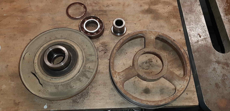

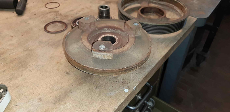

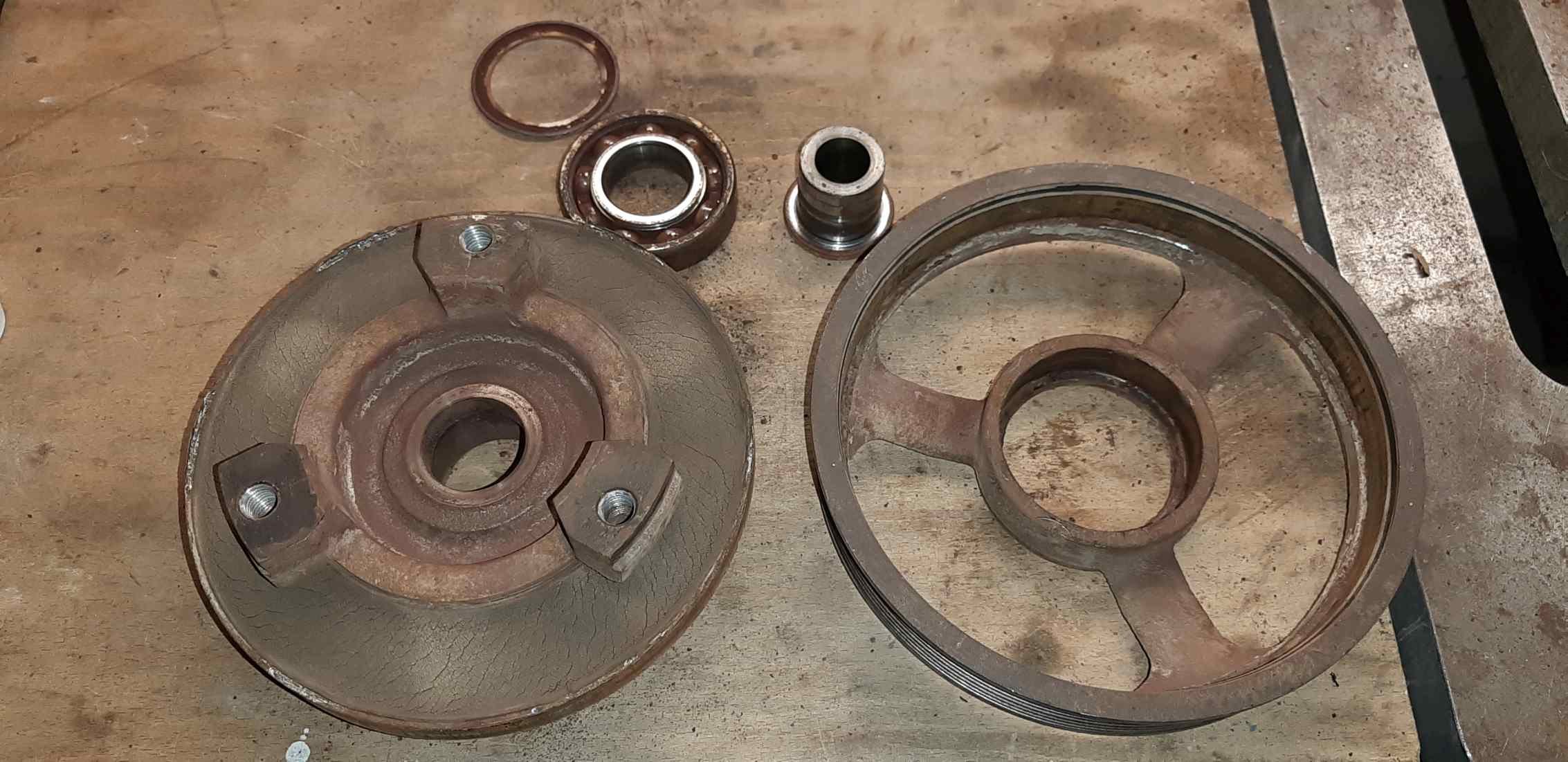

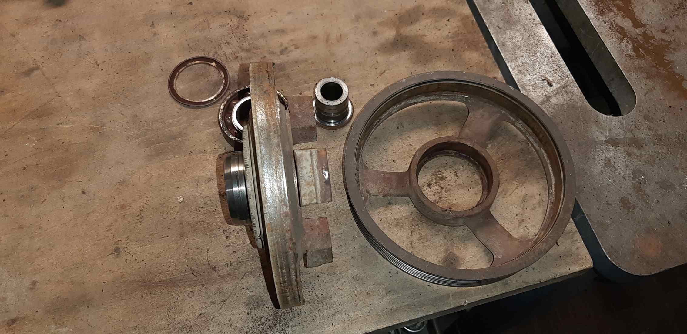

Protože mě studený déšť vyhnal od krumpáče a lopaty, pustil jsem se do cvičné rozborky demontované řemenice.
Nejdřív gumová krytka ložiska, potom pod lisem střední trn ložiska - šlo by to i kladivem, moc to nedrželo. Následovalo vyklepání velké gumy z vlastní drážkované řemenice - půl hodiny blbnutí, ale jde to. Potom už jenom vylisovat vlastní ložisko - opět moc nedrželo, takže by to šlo i kladivem.
Bohužel guma je trhnutá a částečně zpuchřelá, takže to bylo celé jenom cvičné. Uvidíme na dalším autě, kde to mám řešit, jak bude guma vypadat, jestli bude smysl ložisko vyměnit.
Ložisko je standardní řadové 6206 s oboustranný gumovým krytím. To co jsem vyndal má radiální vůli zhruba 1,5 mm, tedy trošku větší než je vůle zemědělská, přesně řečeno, tam ten střed volně lítá. Stopy po vazelíně žádné, zato práškové rzi je tam dost, což je podle mě důvod, proč ložisko odešlo.

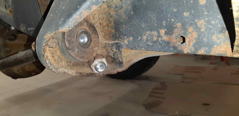

Flexa byla jenom na šroubky, a to na ty, kde už byly hlavy ve tvaru koule rzi. Ostatní šlo silou nebo větší silou. A občas se také nezadařilo, i za použití plamene. Potom to prostě upadlo. :hmm:
A to na druhé straně to šlo povolit jednou rukou.

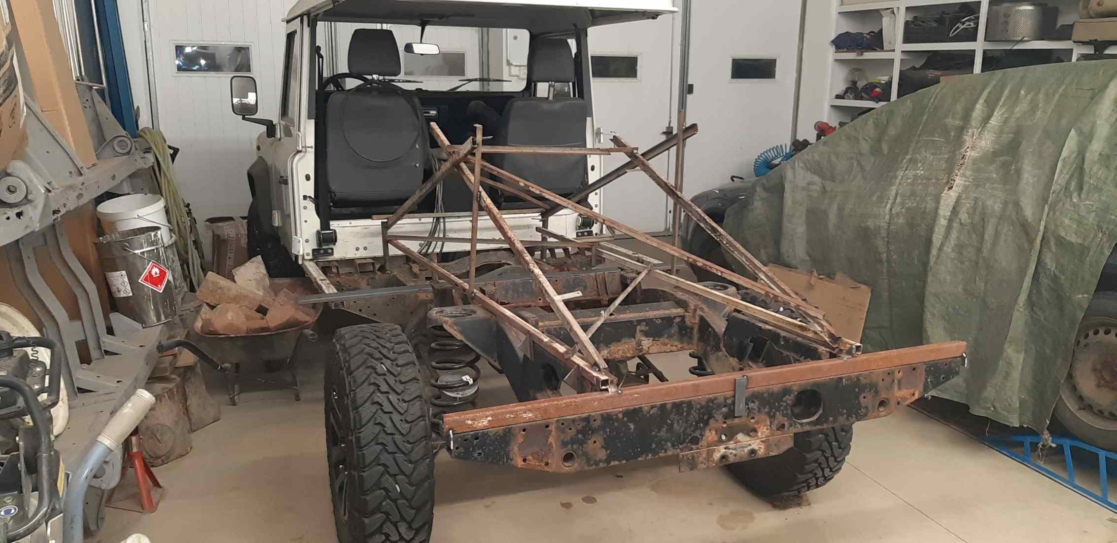

#657 Příspěvek od MadTom » 20 lis 2021 21:38
Pokusy pokračují, momentálně trénuji na stavbu pojízdné perníkové chaloupky. :mrgreen:
