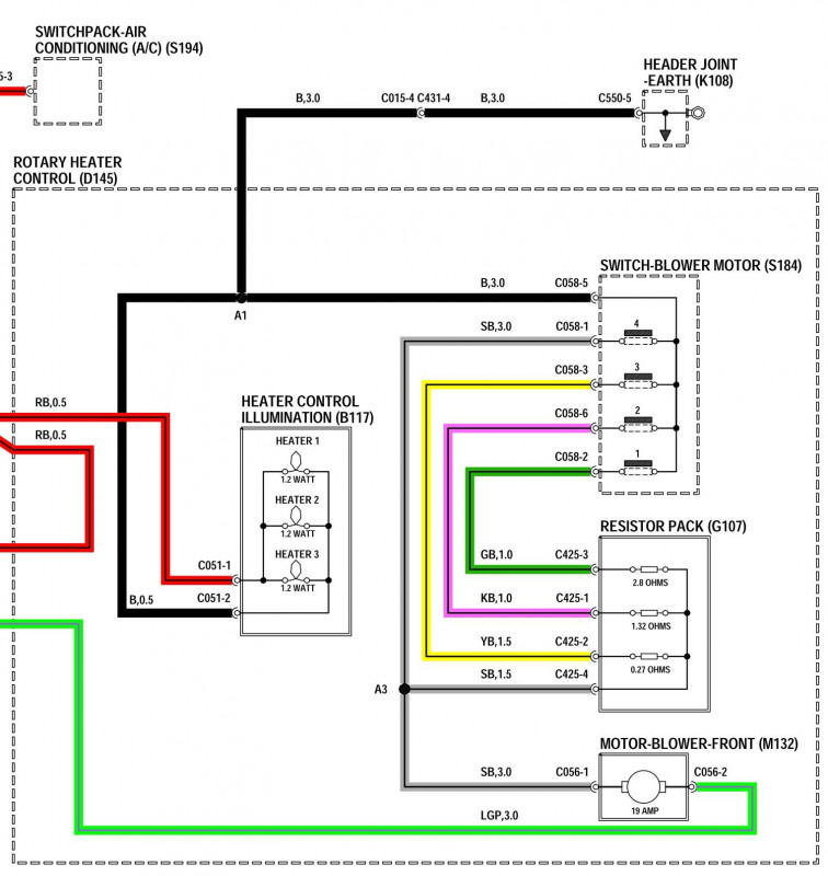

Může to dělat špatný kontakt, který se odběrem na plný luft vyhřeje a začne špatně vést proud. Při max fuku to bere (dle schémat ) skoro 20A. Může být špatný kontakt na přívodu od kostry, na přepínači intenzity fuku nebo i v samotném motoru větráku. Když to dělá při max stupni, tak je asi zatím mimo podezření odporový blok, protože ten je v tomdle případě vyřazený.

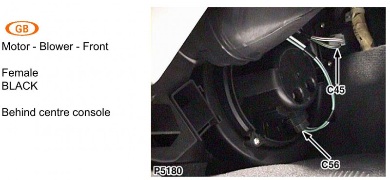

Zjednodušeně bych pokračoval motorem - odpojit od něj konektor a připojit jej přes dráty na přímo k baterce, jestli se to projeví taky. Doporučuju i na tendle pokus vložit do přívodu, byť improvizovaně, pojistku. Co kdyby.
A nebo nechat konektor připojený a jen přivést = napíchnout kostru přímo. Tím se bypassne origo kostra, přepínač i odpory. Zelený s fialovým proužkem je přívod + od pojistky, takže kostra se kdyžtak musí píchnout do šedého s černým proužkem.
