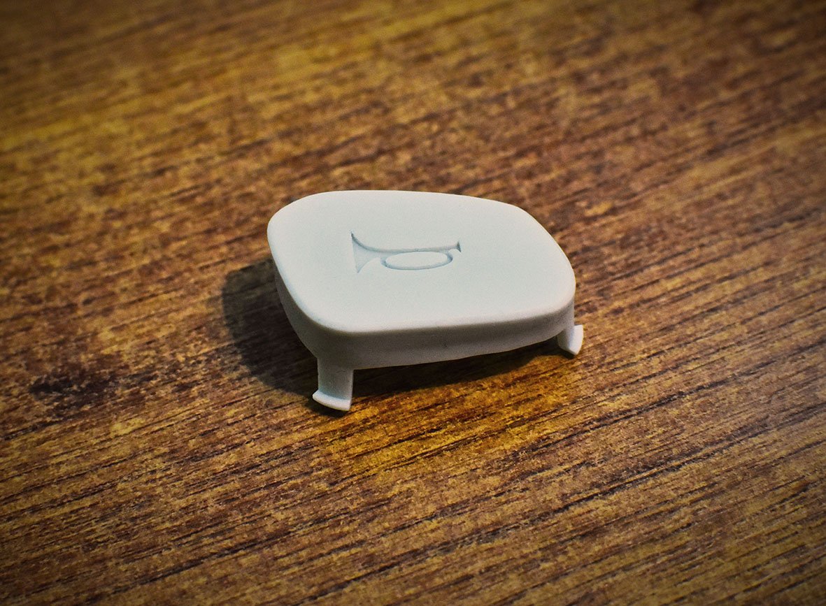

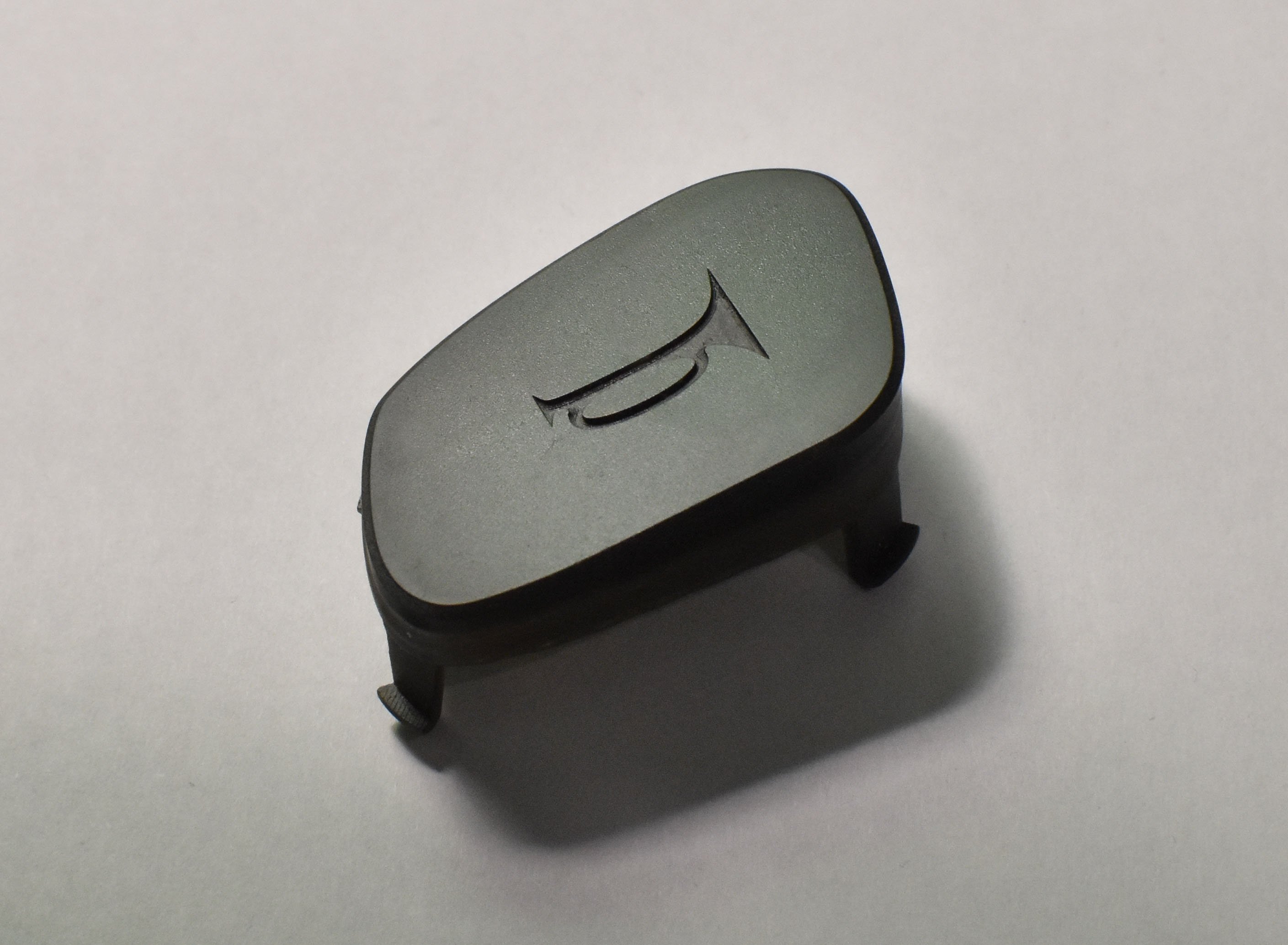

Ahoj, vytisknul by mi někdo tlačítka klaksonu?

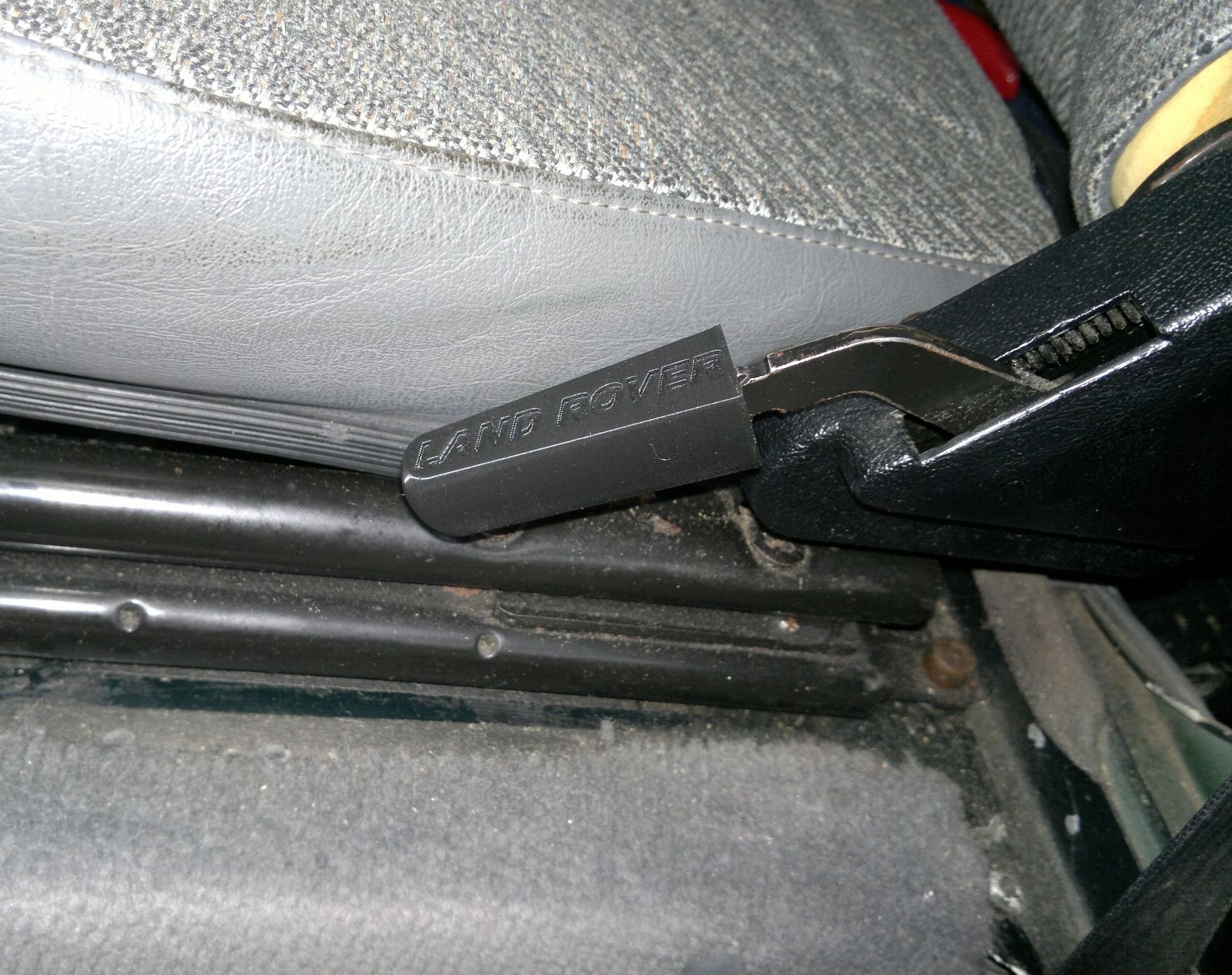

Tak jsem se taky konečně dokopal k 3D tiskárně. Co jiného vytisknout jako první než něco praktického, nejlépe na Defíka .
A protože mi na pákách pro sklápění opěradel chybí krytky - MUC8754, tak jsem trochu pohledal na netu a našel tenhle docela pěkný alternaticní model i se stylovým popisem.
https://www.thingiverse.com/thing:4878583
No, nevypadá to zle.

tlačitka volantu na D2 budem mať na sklade čierne. Zatial som vyrobil jedno na skúšku z bieleho materiálu ktorý bol práve po ruke

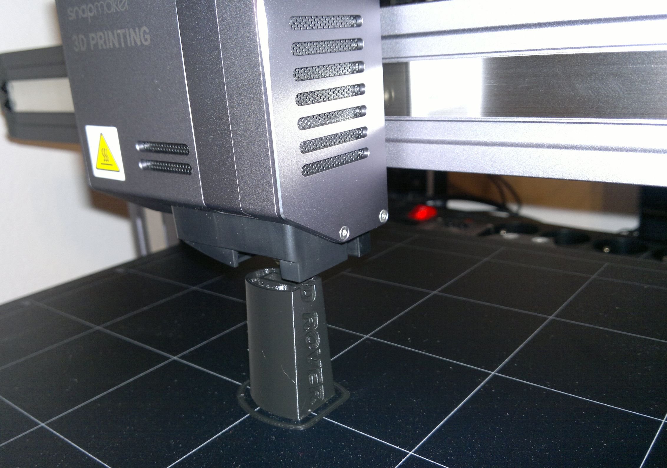

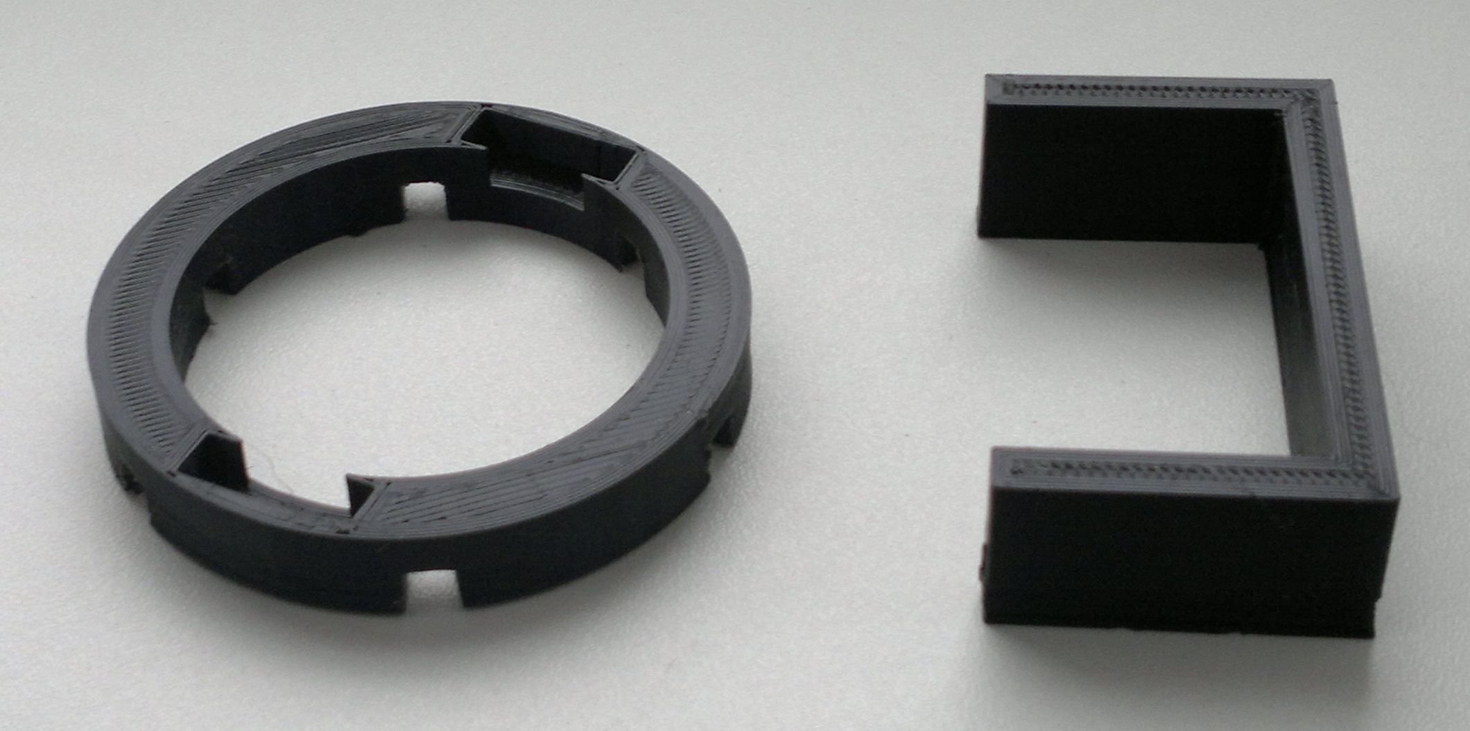

Klíč na utažení zajišťovací matice plováku na nádrži 300TDi. A já se s tím vyřezávám a piluju...
Vytištěno jen z PLA se 70procentní výplní. Minimálně kroužek vypadá festovně. Možná vydrží i madélko.
Model jsem musel zmenšit na 95% aby to pasovalo.
Odkaz - https://www.thingiverse.com/thing:1746648

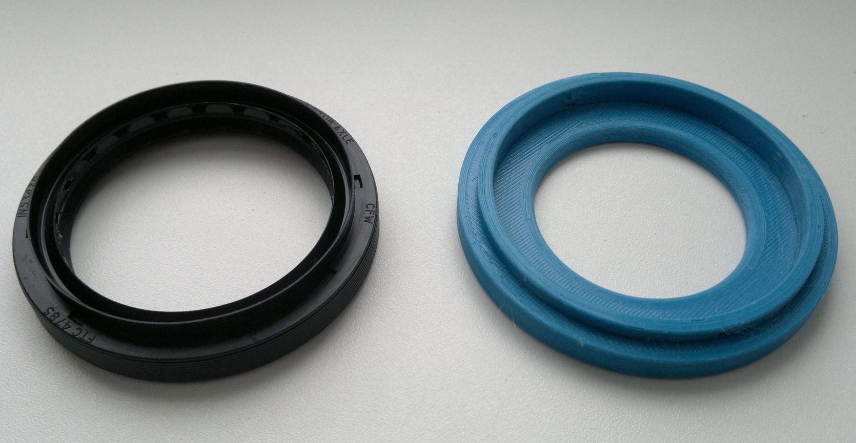

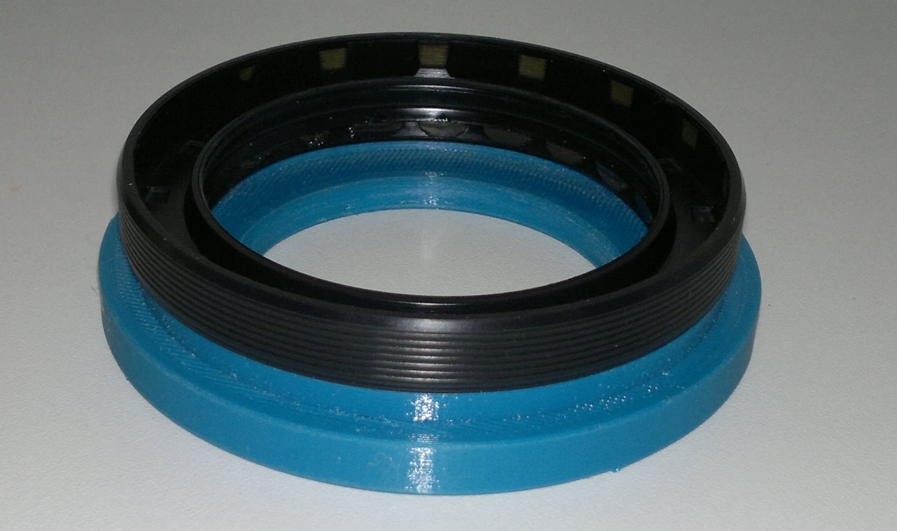

A ještě jedna šikovná pomůcka co se užije - montážní adaptér na gufero náboje kola FTC4785
Vytištěno z PET-G Nejen, že zajistí bezpečnou montáž, ale i správnou hloubku.
Odkaz - https://www.thingiverse.com/thing:4492762

Snad to bude mít dostatečnou mechanickou pevnost.
Mám tu nějaké výkresy přípravků, hlásím se jako odběratel !
- Příspěvky: 311
- Registrován: 09 kvě 2016 16:35
Re: 3D tisk
pokud na občasný použití tak asi jo , ale na profipráci bych to nechal vyrobit z hliníku nebo duralu a je to navěky ,ámen

To u Tebe vyzkoušíme . A jestli máš něco načrtnutého a nebude to nějaká složitost, tak to můžem zkusit. To pošli a já to kdyžtak zkreslím, aspoň si osvěžím kreslení.
No to je pravda, i já sem si třeba udělal ten klíč již dříve ocelový.Kyanid Sodný píše: ↑31 pro 2022 19:18 pokud na občasný použití tak asi jo , ale na profipráci bych to nechal vyrobit z hliníku nebo duralu a je to navěky ,ámen
Jenže Nechat vyrobit - to je pojem. Nejdřív musíš někoho najít a pak ho většinou přemluvit, aby se takovou kusovkou zabýval. A když to nebude zrovna dobrý známý, tak si taky po právu nechá zaplatit. Jedině, že by to byl zrovna někdo jako Martin Šimončič, který se soustřeďuje na LR klientelu .
Ale tady samozřejmě taky hraje roli radost z možné domací výroby
Třeba ten adaptér pro FTC4785 jsem počítal, že vyjde za materiál 18Kč a za energii cca 9Kč (tisk 5,5h, 5Kč/kWh, Snapmaker má spotřebu max. 320W (a to rozhodně nejel na plno)).
To jako, že už tydle věci děláš nebo že bys byl schopen ? Tak zkus kdyžtak nastřelit cenovku.

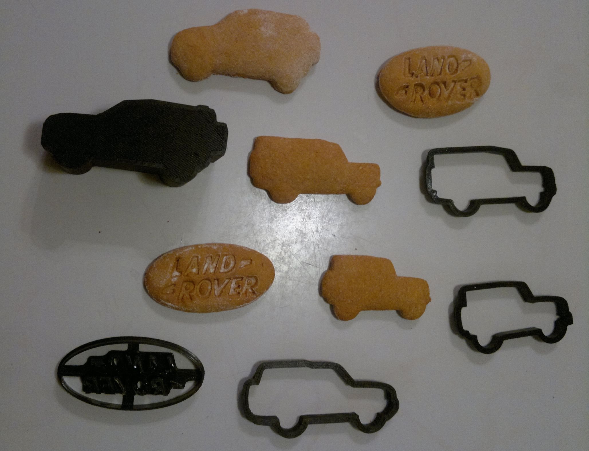

Konečně nás doma trochu pustil vánoční moribundus, tak bylo možné i stylově napéct
Kolekce 5 vykrajovátek
https://www.thingiverse.com/thing:4249845
LR badge
https://www.thingiverse.com/thing:4293899
New Defender
https://www.thingiverse.com/thing:4369299
LR badge
New Defender

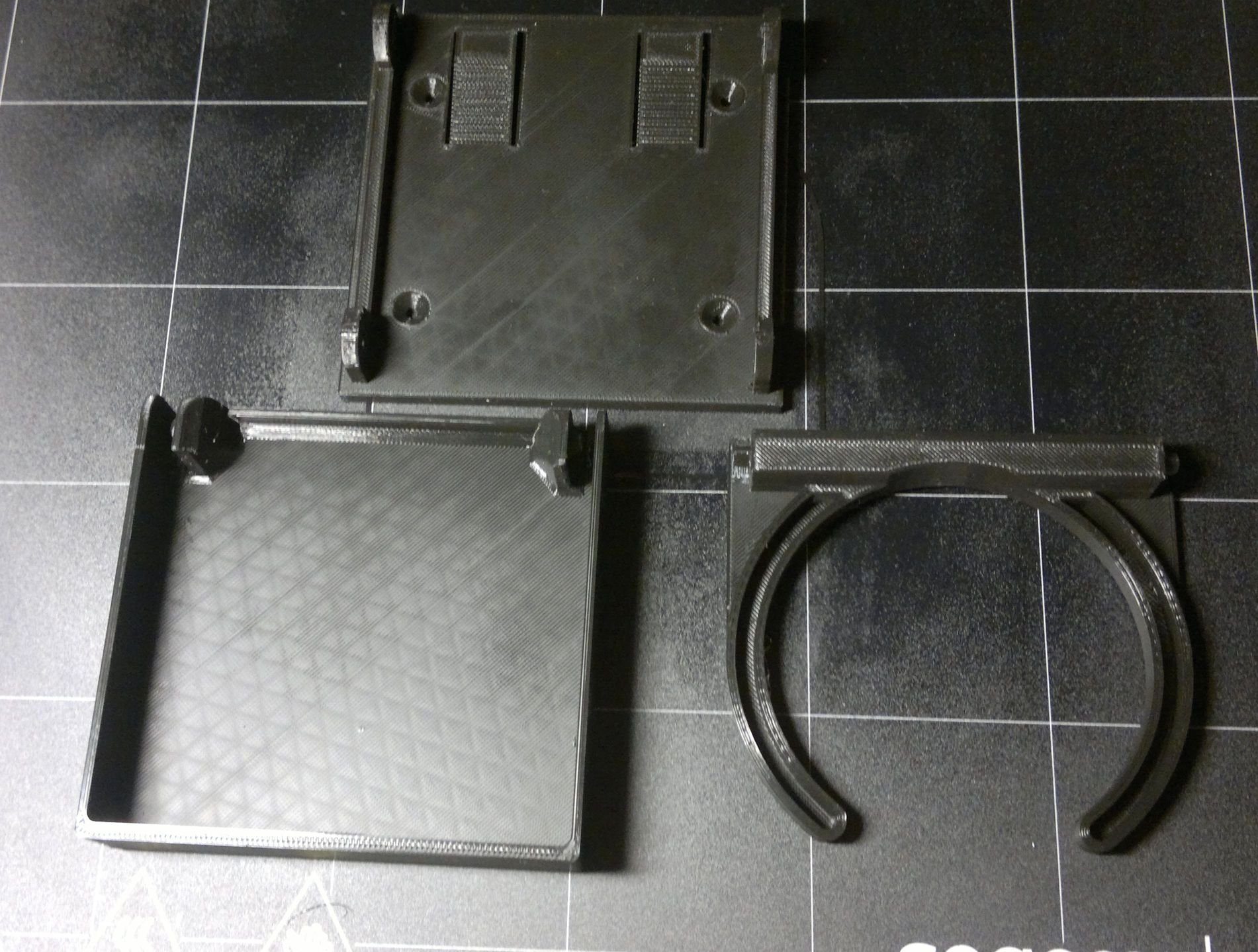

Re: 3D tisk

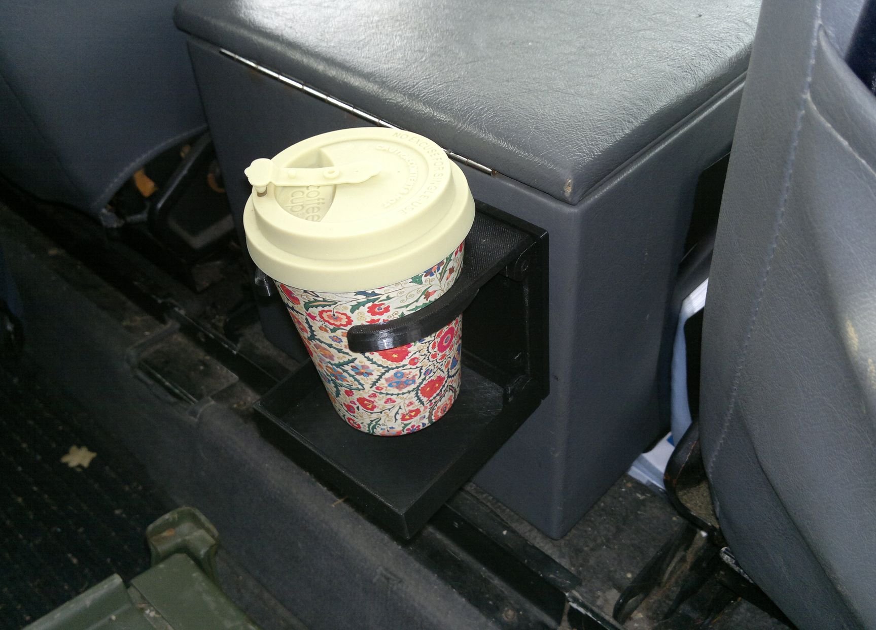

A tady něco 3D praktického do Defíka.
Docela solidní alternativa ke skládacímu držáku na pití - https://www.litep4x4.cz/drzak-napoju--sklopny/
Na cubbybox jak dělanej
Zatím je to jen z PLAáčka, takže je to spíš na ledovou tříšť nebo zmrku od Mcdonalda . Horký kafe by asi dopadlo jak žličky z NDR Model zde: https://www.thingiverse.com/thing:3088212
Verze s kovovými čepy pantů https://www.thingiverse.com/thing:3183525

Re: 3D tisk
finálna verzia tláčitka

Re: 3D tisk
Nešlo by to v té červené? Takové bych klidně vyměnil za svoje origo černé.Martin Š. píše:finálna verzia tláčitka
- Příspěvky: 14938
- tel.: 608 600 360
- auto: D2, Def 130
Re: 3D tisk
Nebo třeba hezkou žlutou.
