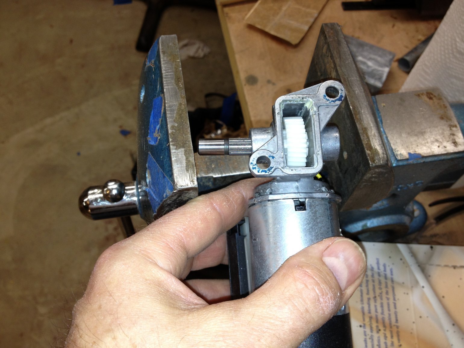

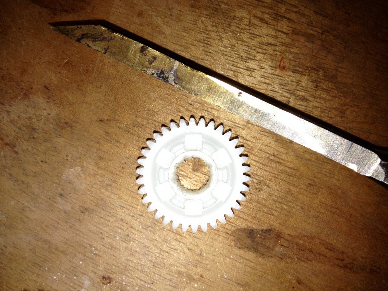

Re: L322 volant
Da sa to vypnut diagnostikou ,ale mam taky tichy dojem ze mas vadny motor posuvu hore dole.Mal som tento isty problem.Nakoniec som to rozobral zlisoval som plastove koliesko dole (presmykovalo) osku som zdrsnil a preistotu aj zlepil koliesko pri nalisovani a mam chvalabohu klud.
Skus dat do polohy na doraz na kolena ci zastane alebo pri doraze este vrci motorcek.

Re: L322 volant
Vadny motorcek.(presmykuje sukolie a nevie kde ma doraz.)tym padom nevie kde je a stale chce sklapat
