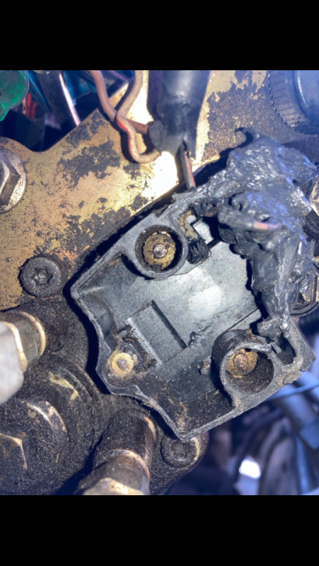

Umřel mi stop ventil. No aby se to nepletlo, tak jak se k němu dostanu a jaký tam patří ? 🤔🤷🏻‍♂️🤦‍♂️Mám na čerpadle nějaký plast a nevim jak se dostat na výměnu ventilu. Vede tam jen jeden drát takže asi nic jiného zapojeno není 🤷🏻‍♂️.Prosim poraďte jak ten plast sundat. Díky.

Ten plast je imobilizér, který už stejně někdo obešel.
Je přišroubovaný šrouby s trhací hlavou, aby nešel odstranit.
Musíš ho celý rozlámat a odsekat malým majzlíkem, nebo šrubovákem a kladívkem a pod ním je ten stop ventil.
Ojediněle se mi podařilo ty šroubky bez hlaviček vyšroubovat, když jsem do nich vysekl drážku, ale je tam blbý přístup a stejně to asi nepůjde.

Jj onehdá jsem musel stejný postup aplikovat na mém defu. Je bezva když jde auto opravit kladívkem a majzlíkem :grin: .
Možná máš stop ventil v pohodě. Až budeš mít ten IMO dole, tak na ventil napřímo kabel a uvidíš. Možná že je chyba někde kolem toho plastu.
