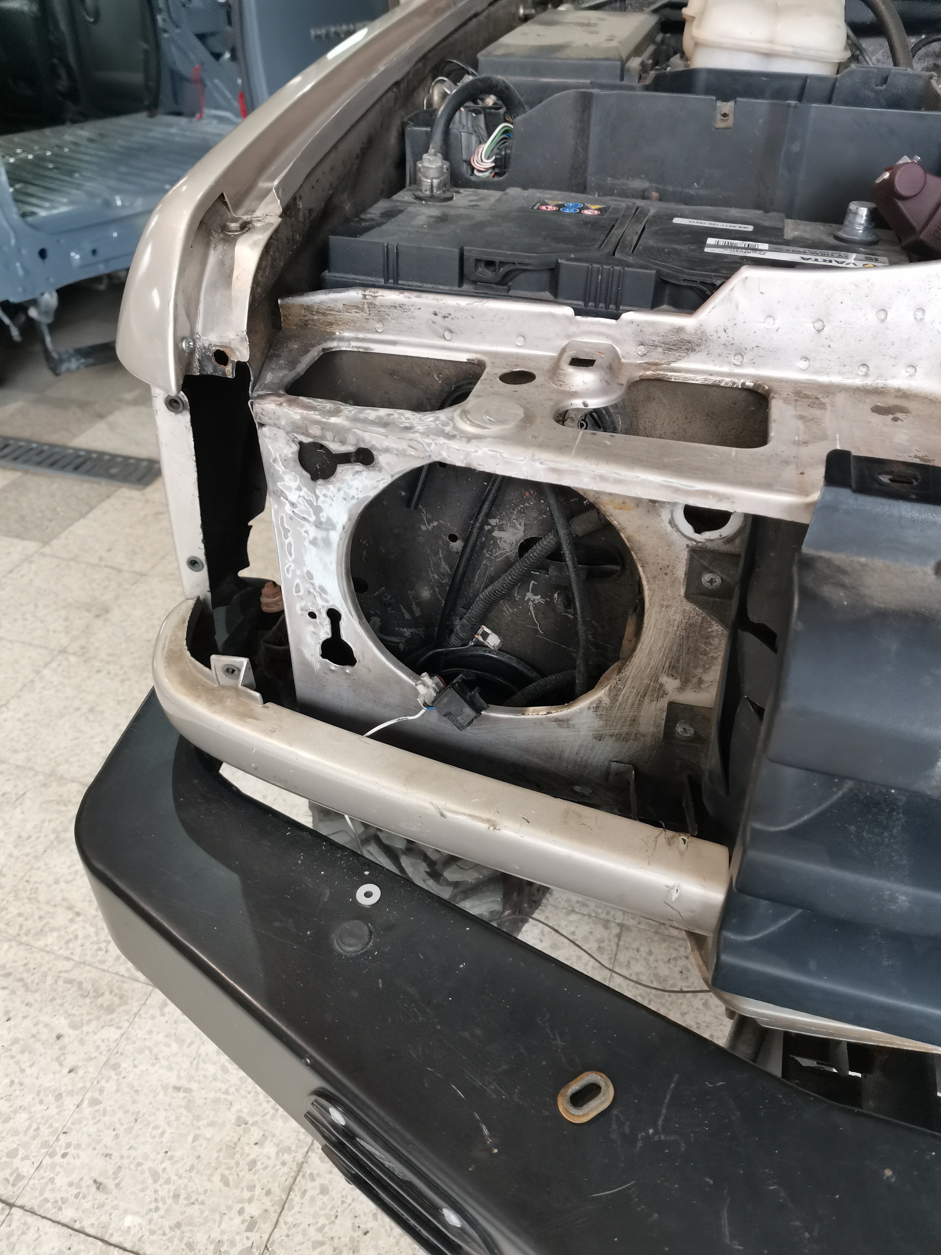

Je prosím nekdo v okoli Bilovce kde bych se mohl stavit na cumendu ohledne slozeni predni masky? Skladame po srazce se zveri a potrebovali bychom vedet jak k sobe sedi dily - světlo, maska, blinkry. Nebo prosim o nafoceni detailu uchyceni prednich svetel. Diky, kuba, 777021384

Detail na druhe svetlo

Prvně zmíním, že tam máš teda masku z faceliftu, takže budeš muset nějak vymyslet uchycení těch lišt pod světly, ale jinak tam nemáš moc co vymýšlet. Světla na sobě mají zezadu tyhle držáky/caplíky, který jsou narážený na tě kulových hlavách zase tohohle držáku (ty patří do těch horních 2 děr, na levým světle máš levý horní) a dole je pak to světlo narážený na čepu motorku světlometů, ten na tom levým světle máš taky. Takže ti chybí 3 držáčky nahoru (2 na pravý světlo a 1 pravý na levý světlo) a motorek světel na pravou stranu dolu a světla tam jen narazíš na ty kulový čepy.
