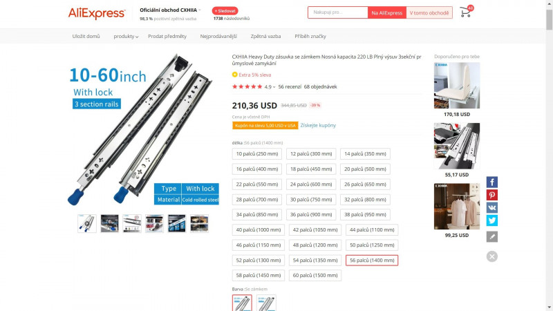

Alik - 120kg/1400mm
Re: Plnovysuvy do 130
Tak to už půjde i do mé korby
cena z Ali byla konečná, včetně cla daně i dopravy za skladu v DE, za tři dny doma, bavíme se o 1400mm, z toho odkazu na který poukazuješ je nekoupíš, nejdelší uvádí 1200mm, ty mají všichni, jdou koupit i na Essentře v CZ... o dost levněji, jen musíš být registrován, proto jsem se tě ptal, na těch 1400mm...MadTom píše: ↑08 zář 2022 09:44 U pár příspěvků víše to je. Cena je kousek vyšší, ale zase je šance, že je to cena konečná, a nenabalí se věci typu znovu DPH, clo, proclení a podobné.
Když hodíš do vyhledávače celovýsuv s aretací, tak to toho najde celkem dost. Bohužel výrazně levnější nic nebylo.
Když tu cenu vidím, tak zvažuju jiné řešení - ložiska jako rolny, nebo jenom kluzné pásy, a oželet plnovýsuv.
- Příspěvky: 14973
- tel.: 608 600 360
- auto: D2, Def 130
1400mm jsem nezaregistroval, a pokud to z Aliexpressu přišlo takhle rozumně, tak je to velmi dobrá zpráva. Já mám bohužel, nejspíš i díky kvalitě místní pošty, s doručováním dost velké problémy. Prostě na něj často vůbec nedojde.
