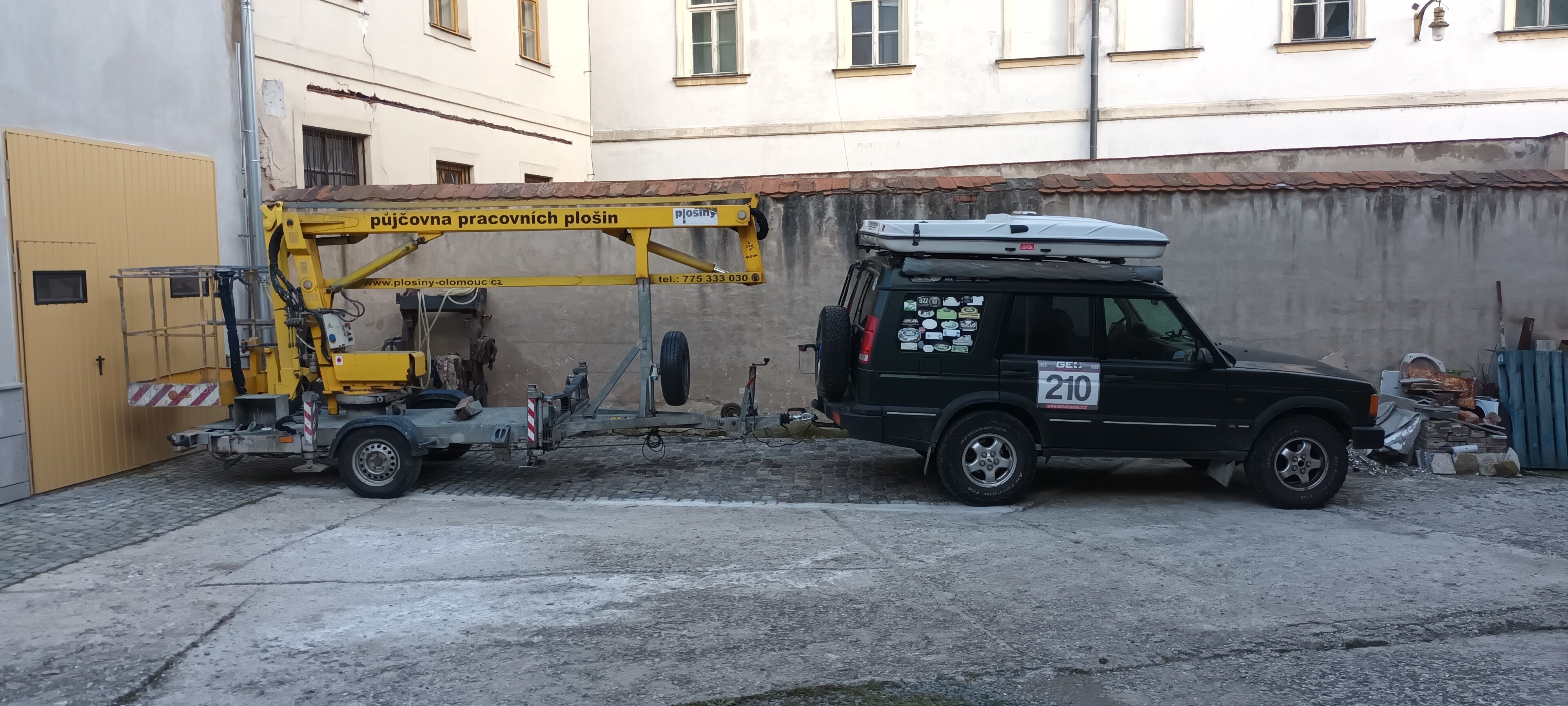

Někdy je D2 lepší než 130ka, zvlášť když 130ka je odjetá pryč. Půjčoval jsem si druhou nejlepší hračku pro chlapa, hned po bagru.
Pak už jenom zbývalo si ten kolotoč u domu postavit a vytočit se až nahoru....
