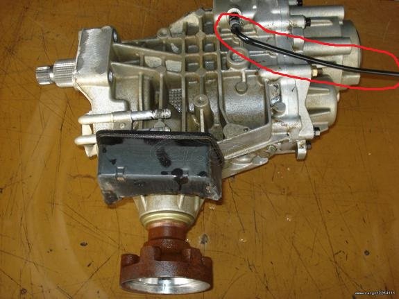

zdravim chcem sa len spytat na popis pridavnej rozvodovky kardanu land rovr freelander ako do nej doliat olej a hlavne na co je tato hadicka a ci ma byt niekde zapojena dakujem za radu

- land rover rozvodovka.jpg (43.34 KiB) Zobrazeno 3643 x

Přesně tak odvetrani
V kroužku maš nalevaci zatku a zaroven kontrolni
