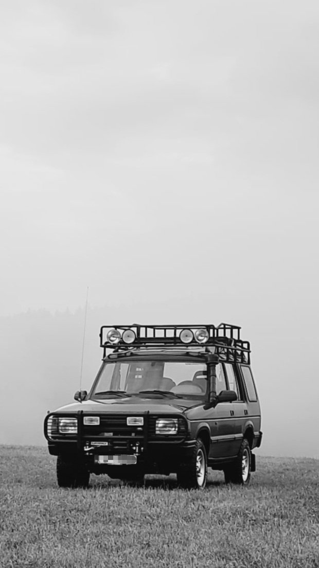

Ahoj.
Muzu vedet na kolik te vysla ta zahradka? A ten predni "Camel" ram? Diky

Konečne prezuté na zimu.
Všetkým prajem pokojné sviatky a do Nového roka hlavne veľa zdravia a šťastia - vždy a všade a milióny metrov bez nehody!

Parádní fešanda
Ty tam máš všude osazené klasické žárovky ? Že to má takové příjemné vřelé teplé světlo. By jsi sem mohl nahodit i fotku jak to vypadá v noci z tvého řidičského pohledu, když zapneš tu elektrárnu.

Ahoj, všetky prídavné svetlá sú origo alá CT, t.j. Hella Rallye 1000 2x diaľkové + 2x hmlové na streche a 2x Hella Comet 550 na nárazníku a 2x pracovné bočné a 2x cúvacie Hella Picador a všetky majú H3.
