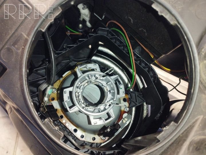

Re: Výměna xenonů rr sport
Na sporta nie ale ze ak mas adaptivne svetlomety tak budes musiet rozliepat a ak nie tak by si mal dostat parabolu von.
Zalezi cim hu opravis neodporucaju chromovy sprej a uz nie striebrenku

- 772d1011454b8dadf9ed1f9e5588317e-land-rover-range-rover-sport-l320-priekinis-zibintas.jpg (80.34 KiB) Zobrazeno 2073 x
