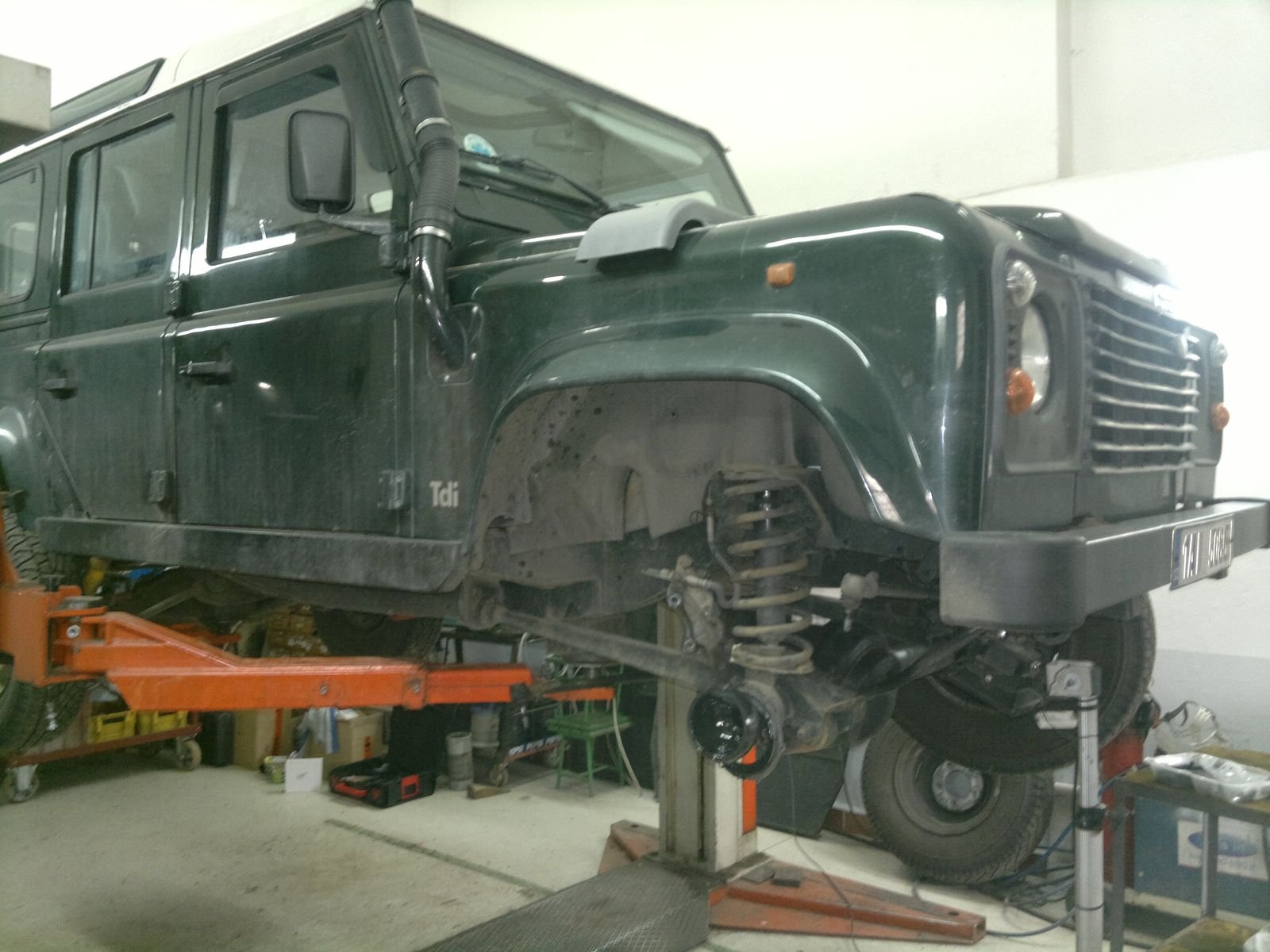

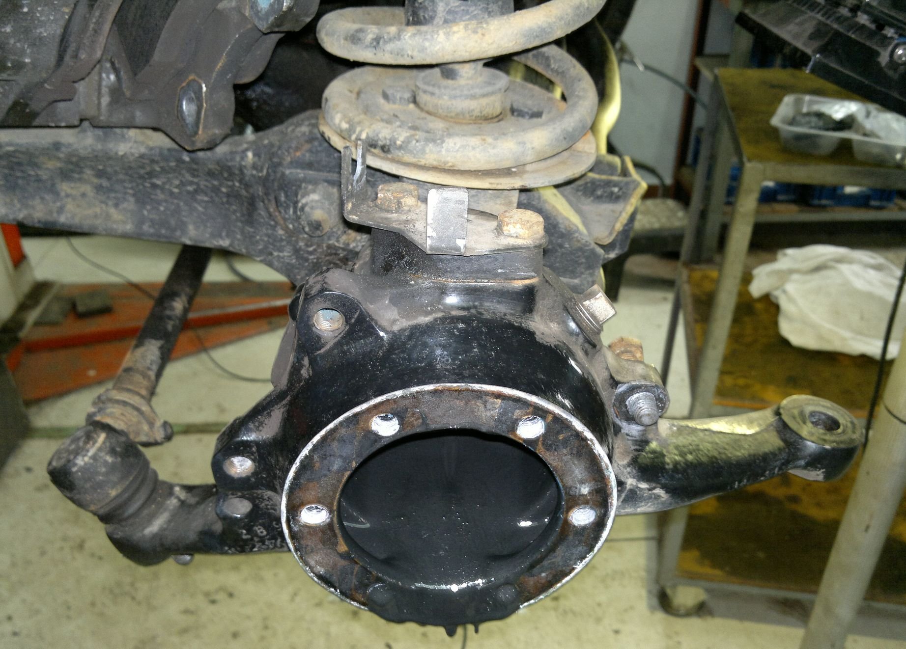

Aby to tu nevypadalo jako idylka, že už se jen bezstarostně jezdí. V týdnu jsem vzal Defíka na atrakci do Brodu - pohoupání na zvedáku. Rejdovka začala i po předchozí renovaci čím dál víc "brečet", a protože se už nepodařilo objevit žádné jiné vůle, tak se přistoupilo k výměně.
To je taková pohodaaa, když člověka nebrzdí zarezlé šrouby. A kila silikonu. Ani jsem netušil, že tak záhy po instalaci využiju výhodu prořezu v držáku brzdové hadice na horním čepu. Stačí povolit, vyháknout, vyvěsit brzdič a jde se dál...
Vyrezlá na vnitřní, většinou schované, části byla, tak se uvdidí jestli to utíkalo tutady.

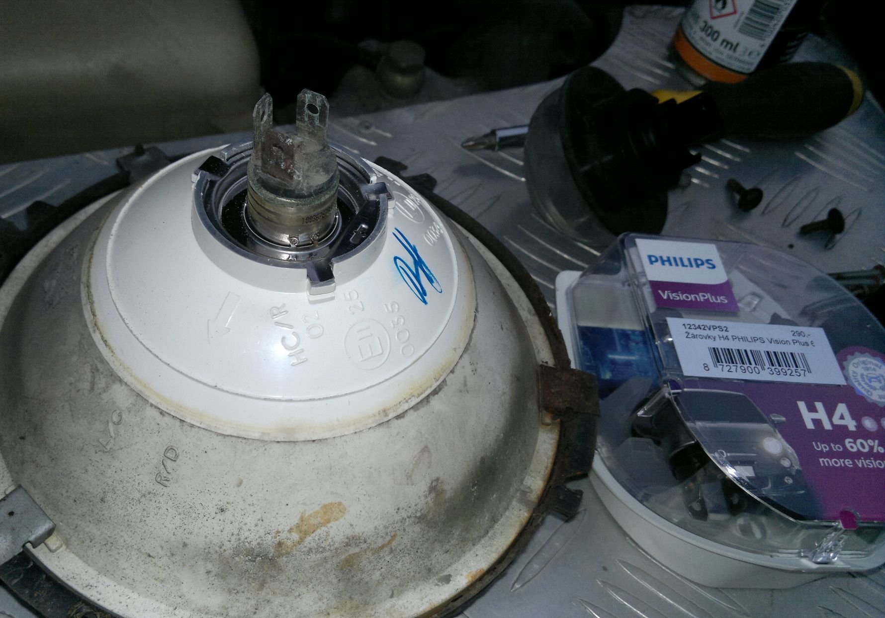

Nastal čas posvítit si lépe na cestu. Zatím teda konvenčním způsobem formou žárovek Philips Vision Plus 60%.
Přiznám se, že teprve po letech jsem prokouknul geniální systém vyndání hlavního světlometu. Na Pumě sem to vždycky rozšrouboval na cucky a ono to stačí z těch šroubů jen šikovně vytlačit a vyháknout Kobra už zvědavě kouká
Ovšem kobra s bolavým zubem. Konektor pro tlumené vlákno je pěkně opálený a černý jak bota.
Kontakt na žárovce to samé. No, i proto to taky mžouralo...
Abych měl jistotu, že budou v případě nouze při oslňování fungovat naklápěcí motorky, tak jsem je vyndal a ošetřil. Zdálo se mi, že levý nějak špatně zaklapává při osazení. Tak jsem zabral.... No, takže scháním základnový límec světlometu Kdyby někdo měl ....

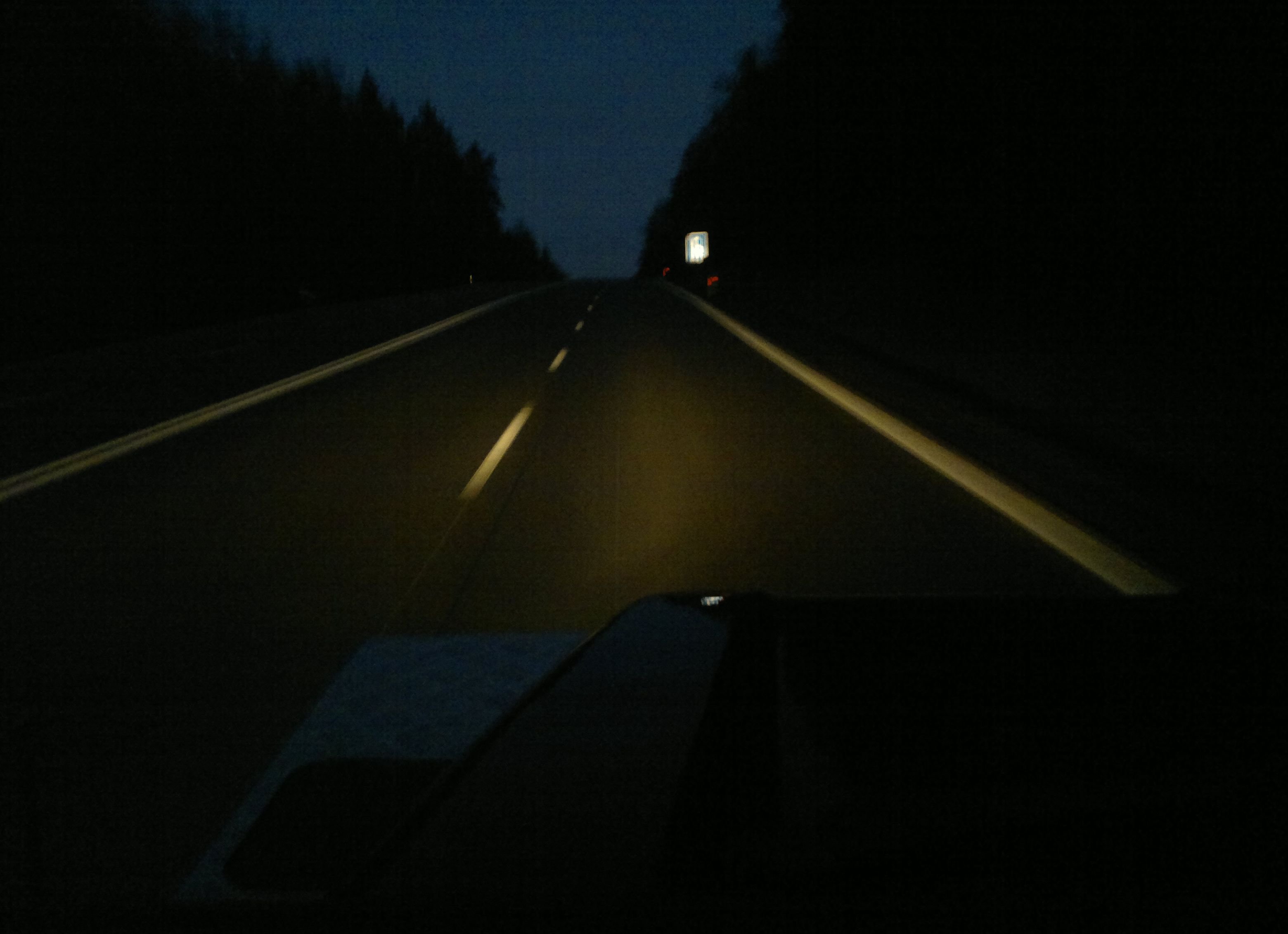

Takhle to vypadalo s původními žárovkami
Pro zajímavost - Takhle to občas vypadalo s původními žárovkami, když za mnou jel nějaký závodník z čeledi buzíčkovitých, co se mi lepil na zadek. Nasvícení bylo o poznání lepší i díky světlé výšce Defíka. Ideální bylo, když ještě netrpělivě rajtoval z leva doprava, to jsem měl opravdu krásně nasvícenou scenérii

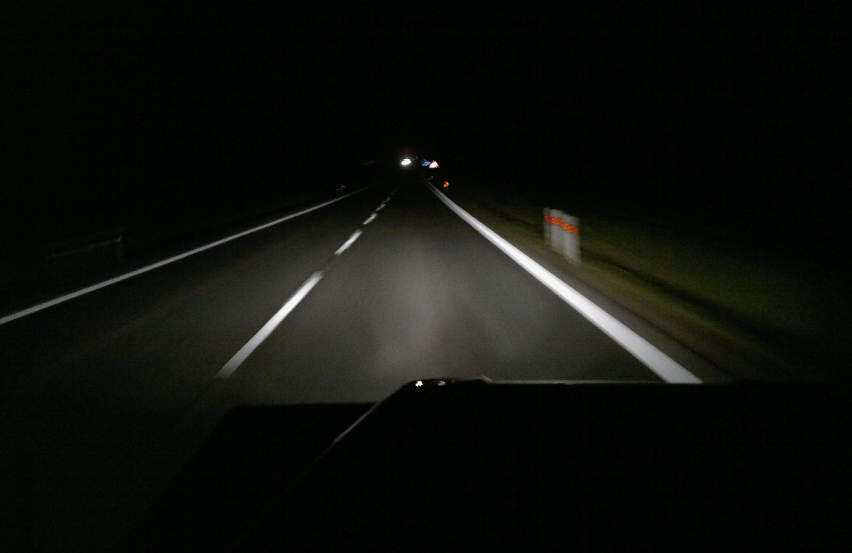

A todle už jsou nové Philipsky. Hned jsou ty srnky a zajíci líp vidět...

Máš tam i relátka a silnější dráty k žárovkám ? To je potom ten správnej rozdíl.
