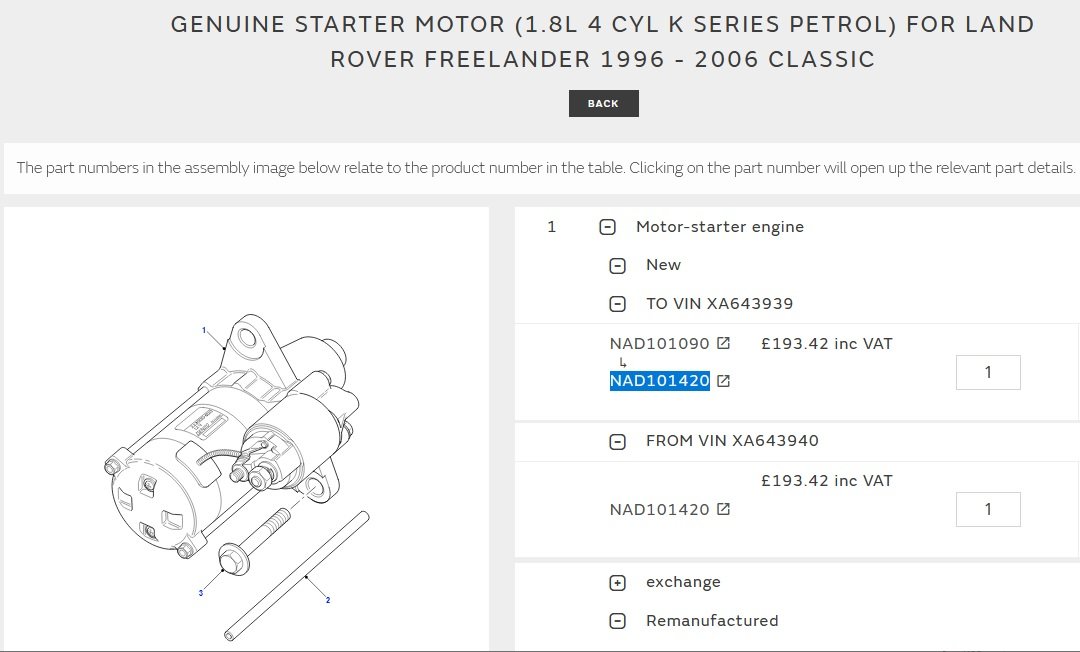

Čaute. Mám F1 1.8 88 kW r.v. 1998 a zlobí startér. Pomáhá při startu do něj bouchat jinak už nenastartuje. Chci koupit nový ale když jsem ho vymontoval moc jsem se toho nedozvěděl a když se dívám na díly tak na můj model mi to nabízí startéry 1 kW nebo 1,2 kW tak který nevíte? Díky

Je to podle VINka. Ale i u těch starších vozů byl ten původní 1kW zřejmě nahrazený novým modelem 1,2kW NAD101420
