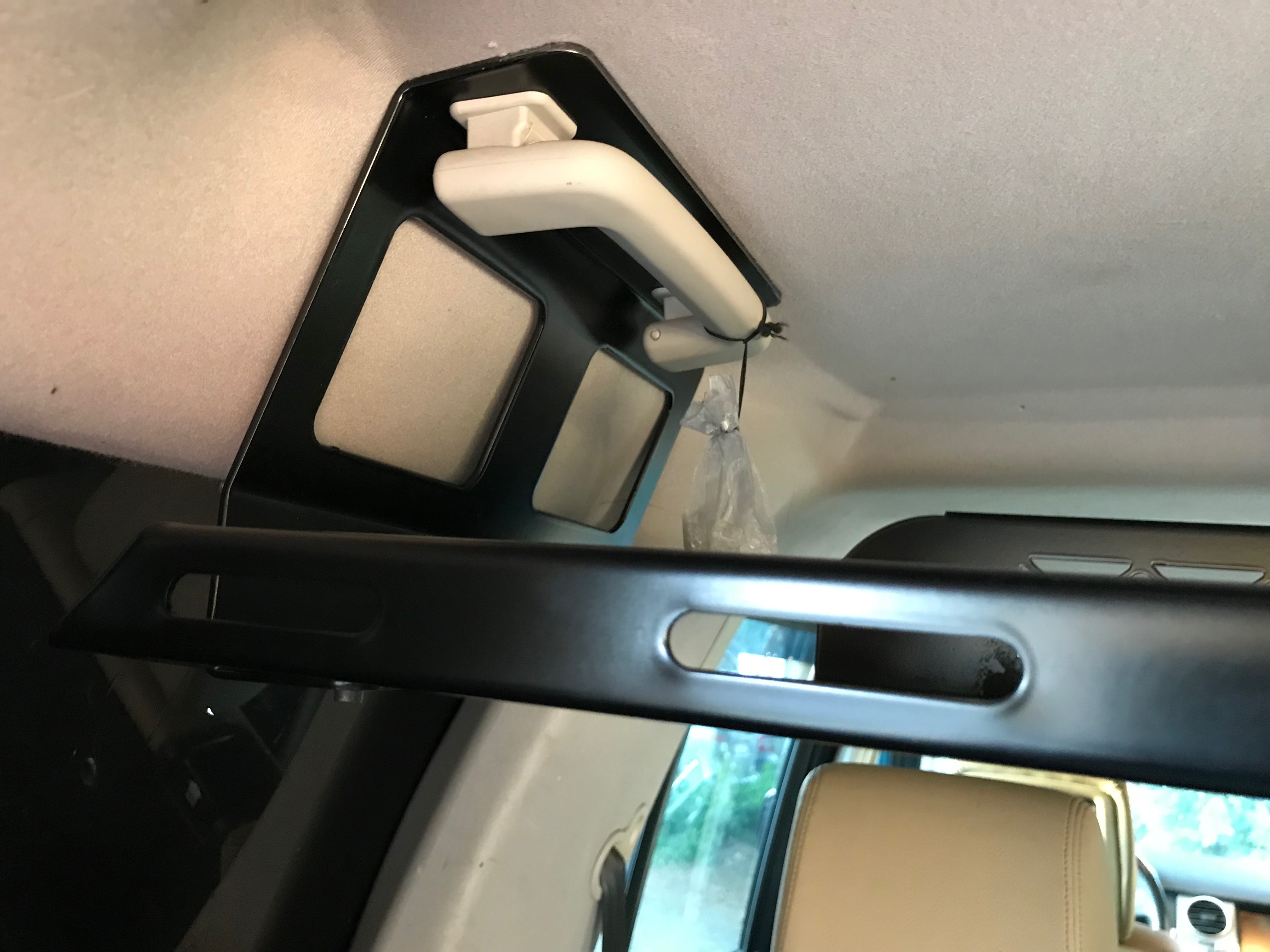

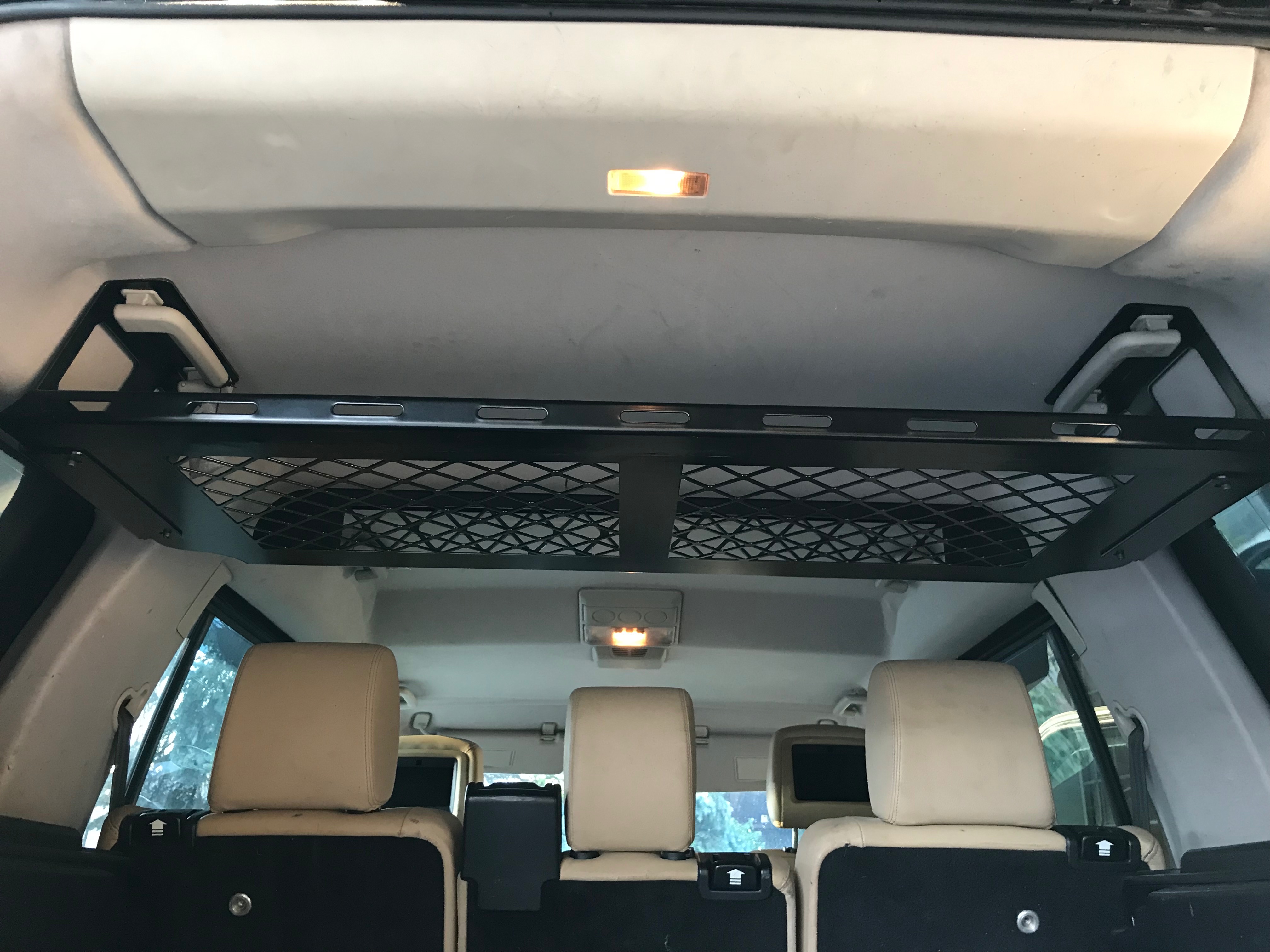

Nechal jsem udělat pro naši bandu poličky do kufru a pro jistotu je jich více :mrgreen:
Úchyty se šroubují do držáku na madla pro třetí řadu. pokud nejsou držáky(můj případ) tak je třeba sehnat z nějaké nepojízdné (těch je myslím dost :yx ) Montáž je otázka 10 minut. Na uložení bordelu nebo výbavy je to super. Výhledu zrcátkem to příliš nevadí. Skoro vůbec :grin:
Pokud by byl zájem 4.000,- kus.

Jak je to prosím kotveno do toho stropu? Jen přes ty madla? A jak je to pevné?
Už mi poměrně dlouho leží v garáži policka od MP4x4 ale do D3 jsme to tehdy nedal a teď přemýšlím zda to dát do D4 ...
Spaní budu řešit už v 99% ve stanu tak by tam ta políčka na nejake věci mohla být...
Když mi to tehdy přišlo tak mě dost překvapila velka váha samotné policky (cca 10kg+) a při představě že tam naložím dalších 10-15 kg tak mi ta montáž jen skrz ty madla přišla taková dost chaba ...
Nerad bych pak měl tu policku i s věcma na hlavě při prudkém brzdění nebo nějaké nedejbože nehodě... a hlavně prcek který sedi vzadu skoro pod ní...
Diky za info od zkušenějších

Ta polička má cca 8kg. Jak píšeš, tak je chycená šrouby v otvorech po madlech. Nemyslím si, že by se ty šrouby měli urvat nebo střihnout. Samozřejmě vše má svou mez, ale osobně na tu polici dávám bordel a věci, které nejsou až tak těžké (lékárnička, trojúhelník, hasičák, polštářky :grin: ,..) a věci, které nechceš mít zaházené a mají být relativně dobře dostupné. Jinak ta polička s úchyty je v kufru širší jak prostor se sedadly. Byl by to tak trochu ježek v kleci to dostat dopředu. Jinak je pravdou, že pokud by se to nějak urvalo a dostalo do pohybu, tak by to nebyla velká paráda...
Land Rover Discovery 3 tdv8 3.6
