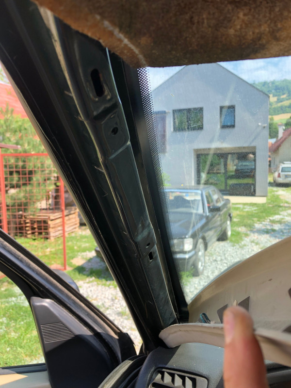

#5 Příspěvek od stormrage » 10 črc 2023 14:48
po šiestich rokoch stále bez madiel 🤣 cez google som našiel toto svoje staré vlákno , lebo som zhadzoval a-stlpik tak takto vyzerá tá predpríprava so závitmi ... rozteč cca 175mm... dobastlil tam niekto niečo medzičasom ? 😀 ak ano z akeho auta ?
