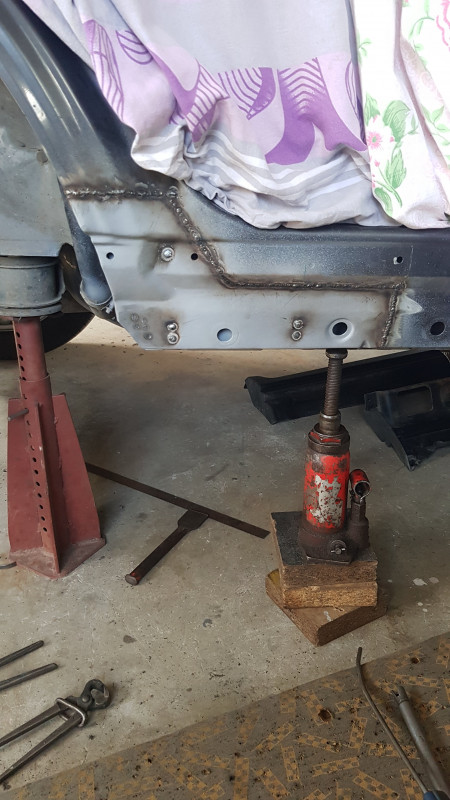

asi niesom prvy ani posledny kto riesi opravu l322 tak skusim tu
v blatniku nad prahom (naznacene modrou v prvej foto) - vo vnutri je nejaky plast (druha foto)
otazka je ako ho vybrat aby sa pri zvarani nerozvatil po pripade nezacal horiet?
dakujem za kazdy napad po pripade aj link na plecharinu ked ma niekto tajne zdroje :wink:

gibson píše: 20 lis 2023 21:38 asi niesom prvy ani posledny kto riesi opravu l322 tak skusim tu
Normalne ten plast vyrizni pryc. Neexistuje zadna takova plecharina na opravu prahu. Budes muset pouzit ruce a predstavivost.

#1014 Příspěvek od gibson » 17 led 2024 09:44
cudrna píše: 16 led 2024 23:41
dakukem za rekciu, hoci to uz mam za sebou ale vycvakol som to rovnako
mam taky pocit ze to v tom mieste prave kvoli tomu plastu hnije...
plecharinu som zohnal alebo bola predrazena...
