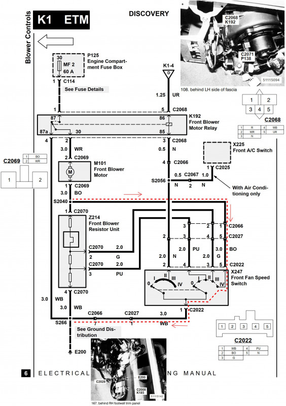

#2 Příspěvek od Tazik1992 » 02 pro 2023 14:21
Tak na st.4 by měl vrtět nejvíc. Regulační rezistor je v téhle poloze zcela vyřazen, tak to musí být někde na trase - zem-kabel-přepínač-ventilátor-relé-pojistka :grin:
Asi se budeš muset dostat k ventilátoru.
Jako první můžeš zkusit prohodit relátko a zkontrolovat kontakty pojistky MF2 60A (i patici).
Pak bych kdyžtak zkusil vyndat tu maxi pojistu MF2 od okruhu, zapnul zapalování, sepnul bych spínač do polohy 4 a změřil odpor od kostry E200 k ventilátoru (popř. aspoň od nějaké kostry nebo mínus polu baterie). Tím se ověří cesta přes přepínač a dráty. A pak to změřit z druhé strany od výstupu z pojistky přes sepnutý kontakt relé až k ventilátoru. Pokud budou dobré tak zkusit opatrně přes dráty a provizorní pojistku pustit ventilátor samotný odpojený od okruhu.
To relé spíná plus přívod ve všech stupních - ovládá ho jedna část přepínače (ve schématu vlevo). Druhá půlka přepínače postupně zkratuje předřadné rezistory v regulačním bloku. Na čtyřku je blok zcela vyřazen - viz trasa červeně.
