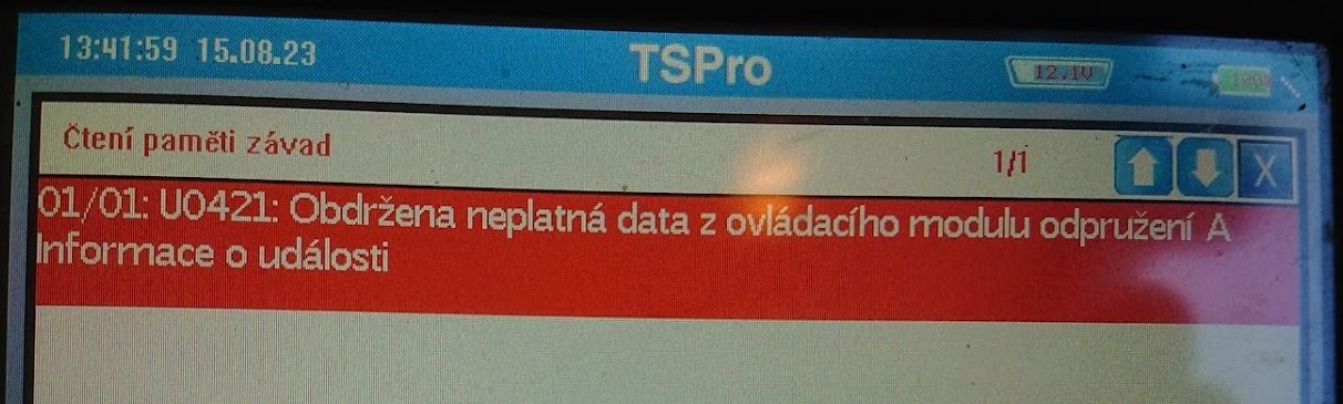

TomikV
Příspěvky: 135
Registrován: 09 říj 2021 00:00
tel.: 603863539
auto: Discovery 4
Bydliště: Beroun
Re: Jak na to a neb když musí motor ven.
#96 Příspěvek od TomikV » 15 srp 2023 21:39
Tak konečně tu máme asi důvod toho všeho ...
předpokládám, že to má vliv na výšku vozu. A jak jsem měřením vypozoroval, levá strana je o 5 cm níže a i si po odstavení srovnává tím, že vlevo krapet upustí. Nicméně pak měchy drží výšku stabilně ....
foto 11.jpg (65.23 KiB) Zobrazeno 8591 x
:hmm:
Tak mi jen držte palce ať je to poslední chybka.
Tomáš

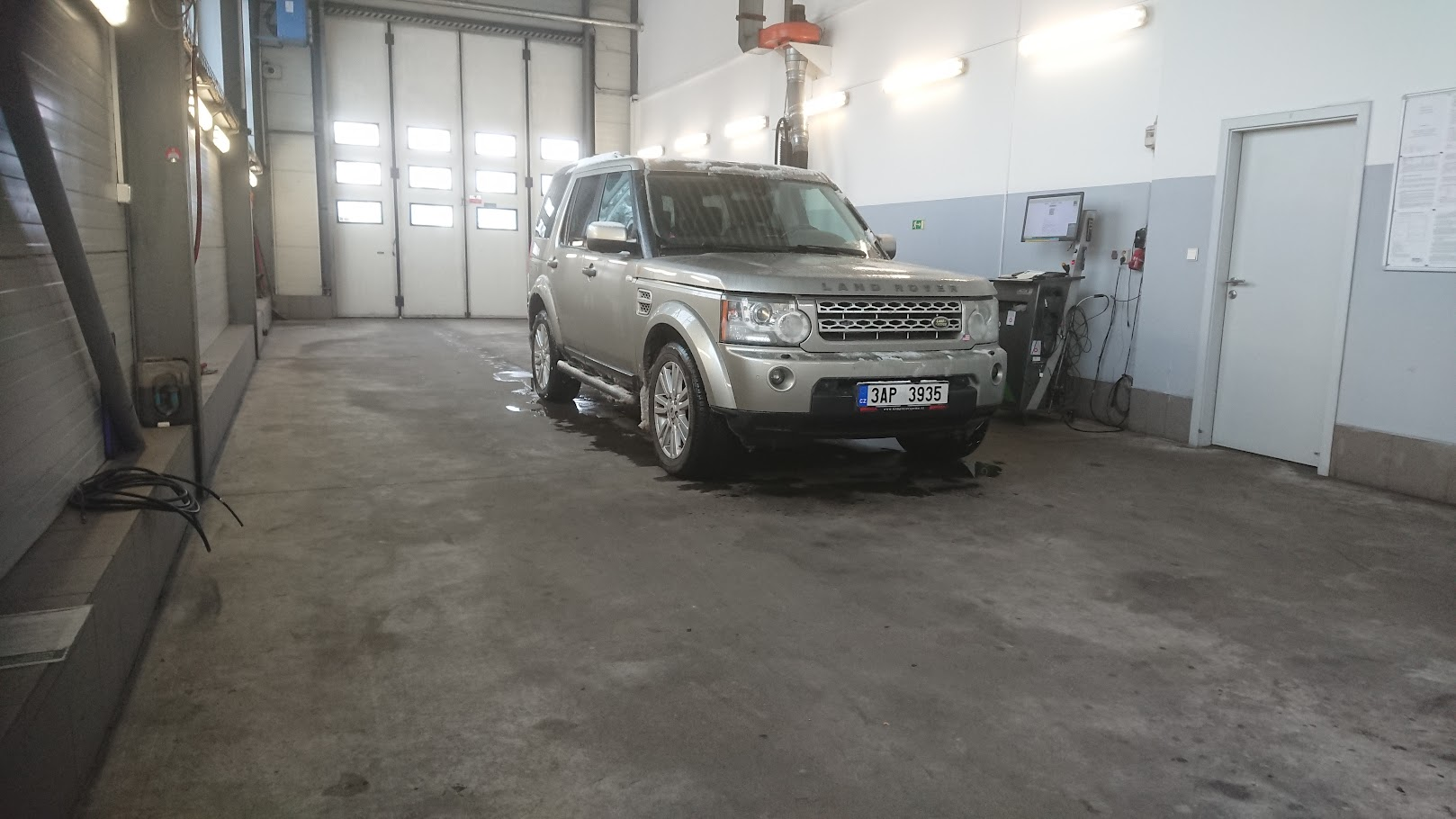

Bylo to spoustu práce, nervů a občas i již krapet vyčerpání, kdy když jsem vyndával motor již potřetí ven (opakovaně špatný hydroměnič) v krátké době po sobě, mi nějak již únavou vypovídalo tělo občas i službu. Brrr, hnusná vzpomínka. No nic dnes již auto jezdí. 1.12. v té nejlepší sibérii, jsme spolu jeli na technickou a kupodivu vše prošlo. Motor Ok a auto jsem taky dobře poskládal (kupodivu), takže dva roky mám pokoj.
Na emisích
Na emisích
Tak to je tak asi všechno, pro tento okamžik, budoucnost ukáže, co bude dál.
