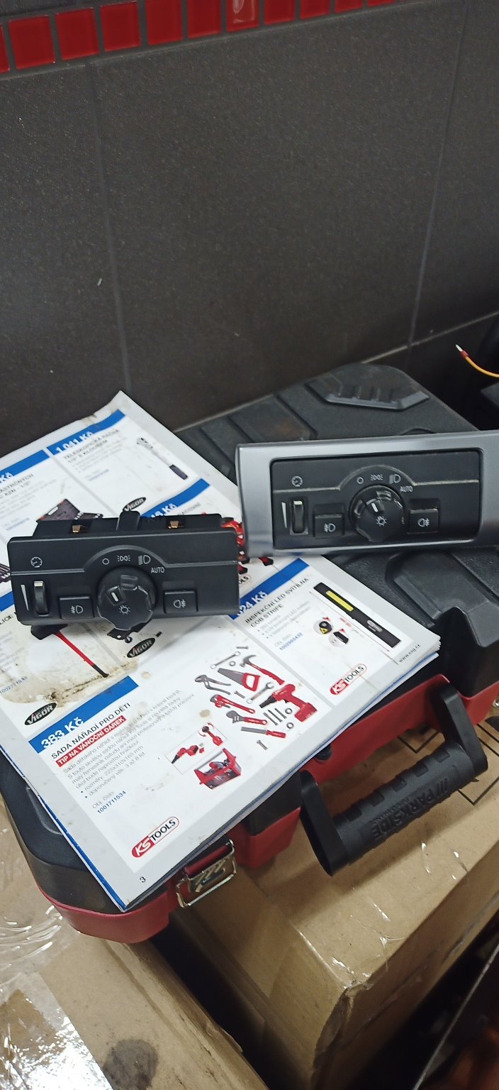

Z fotek vypínače vyplývá, že nemáš klasické halogenové světlomety s ručním naklápěním, ale xenony s automatickým náklonem. Jen tak pro jistotu - To sedí jo ? Já jen jestli tam v baziši nenaroubovali heligonky a ty pak třeba řešíš neřešitelné . Nebo tam máš dokonce adaptivní světlomety s natáčením ?

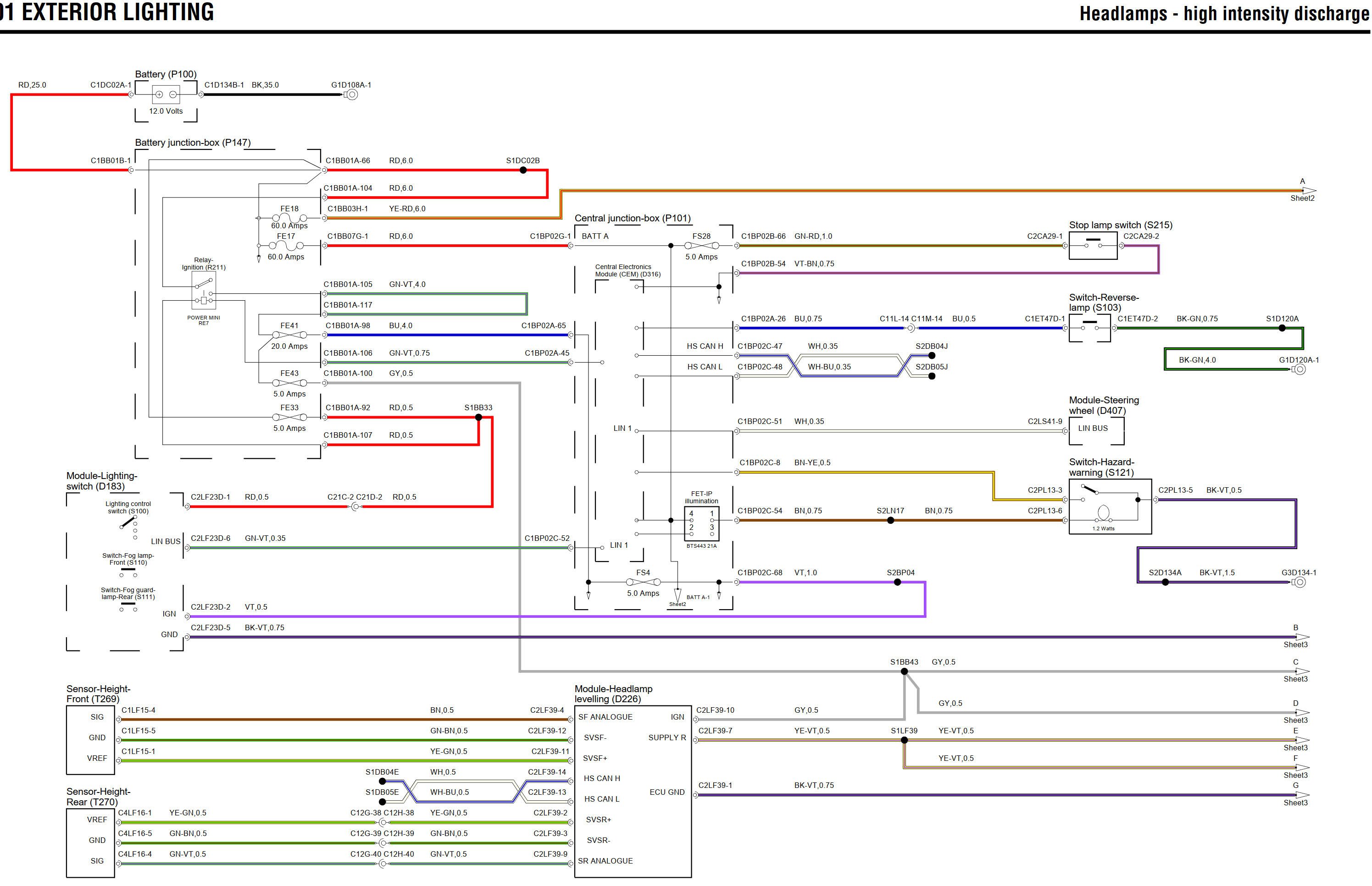

Každopádně všechno se to ovládá/spíná z té centrální rozvodnice s pojistkama. Ale ty dva automatické systémy mají ještě přídavné řídící moduly pro řízení naklápění(natáčení) světel. V obou případech je ten modul napájen přes pojistku F43, nic nezkazíš když jí taky zkontroluješ.
Na tom konektoru má být kostra na pinu č.5, zkus jí schválně proměřit.

Huráááá..Poslední schéma výborné. Jak jsme se bavili o konektoru pro spínač světel PIN 1 a 2 na 12 V tak jsem asi stokrát naměřil 12V. Bylo mi divné že 12v funguje ale nesvítí podsvícení spínače řešil jsem teda kostru. Kostra byla v pořádku tak jsem byl v pasti. Vzal jsem si žárovku a propojil jsem PIN 1 a 5 jestli se rozsvítí a nic nesvítila. Ze zoufalství jsem přivedl na PIN 1 12V přímo z baterky a světe div se všechno začalo fungovat. Takže problém byl mezi pojistkou R33 v motorovém prostoru a pinem 1 někde pod jednotkou abs kde by měl být spoj. Ten jsem nenašel tak jsem od pojistky natáhl nový drátek na PIN 1 a vše krásně funguje.
Díky za schémata to poslední bylo rozhodující a vlastně mi ukázalo chybu.

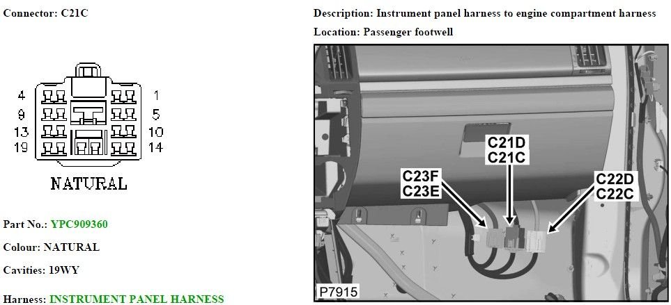

Mě zas bylo divný jak si říkal po telefonu, že je na obou pinech 12V i když je auto vypnuté, tedy když není klíč v zapalování, resp. v případě F2 "v šachtě". Sem čekal nějaký nechtěný propoj. A zatím zřejmě špatný spoj s přechoďákem na permanentním přívodu 12V.
Ještě by mohl být špatný kontakt ve spojení konektorů C21C a C21D, přes které těch permanentních 12V taky prochází.
