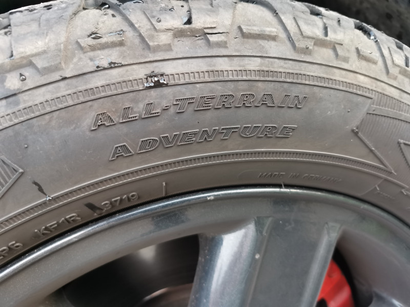

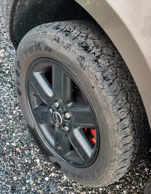

Re: Jaké celoroční pneu na L322?
Jezdím na Good Year Wrangler, super guma na vše. Mám na autě třetí rok, dvakrát do roka nechám vyvážit, a prohodit předek zadek, najeto cca 21000 Km
Foto když byly nové.
