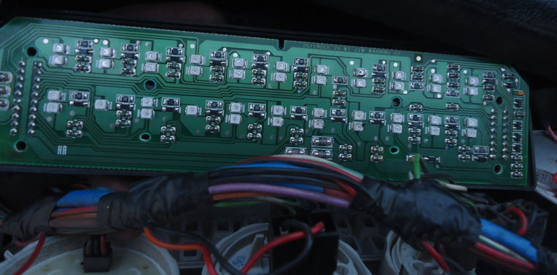

Re: Výměna osvětelní v Interiéru LED - Defender 90 TD 2000 pre-facelift
#4 Příspěvek od Tazik1992 » 05 čer 2024 22:30
Jestli myslíš LEdky na tom plošňáku s kontrolkama, tak to by neměl být problém.
