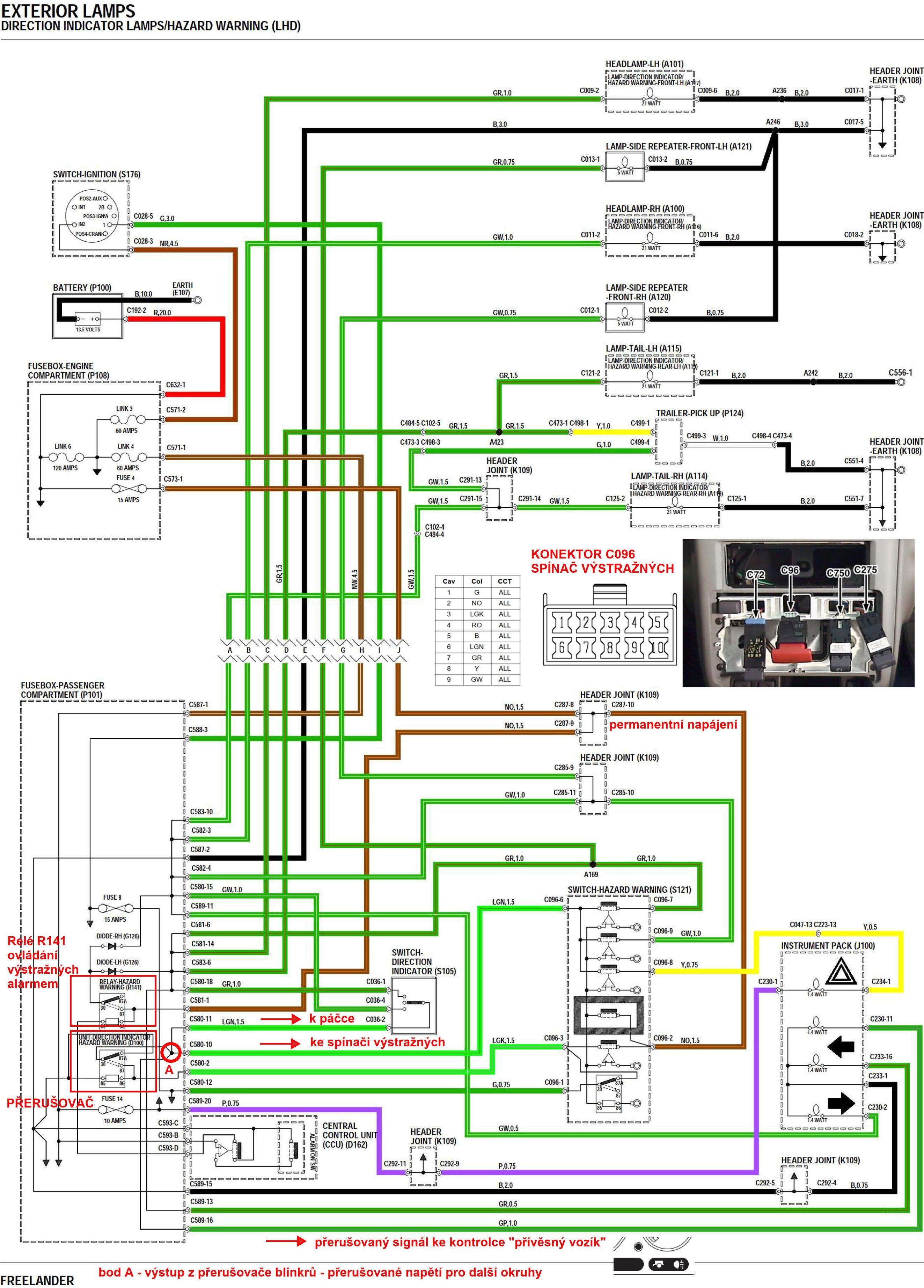

jen takova kravina...cim to je, ze mi po zmacknuti vystraznych svetel (4 blinkry) zustane svitit kontrolka na displey, ale blinkry neblikaji a ani neni nejsou slyset zvukove? Individualne funguji.
Asi nejake spinace rele? Kde ho najdu a co to pripadne je za rele, pokud je to ono?
Vi nekdo z hlavy? Dik

Oni už se teď výstražné nesmí moc (zne/po)užívat, prý to bude ostře pokutované, tak už je opravdu moc neužiješ
Jestli Ti fungují normálně normální blinkry levá-pravá, tak je přerušovač v pořádku. A stejně páčka a cesty k žárovkám, takže i napájení.
Vzhledem k tomu, že u F1 je to ještě jednoduché a neplete se do toho ECU a bodobné moduly, tudíž zbývá samotný spínač výstražných. A nebo přívod z přerušovače k němu. Pro začátek bych zkusil zkontrolovat trasu z bodu A za přerušovačem k pinu 6 konektoru C96, ta přivádí přerušované napětí do vstupu spínače. Pokud tam signál bude a za spínačem nic, tak je to spínač. můžeš to zkusit i proklemováním na konektoru. Je pravděpodobný, že ve spínači odešel vnitřní kontakt, kterým se při stisku spínače napájí přerušovač - trasa mezi pinem 2 a 3 konektoru C96. To můžeš kdyžtak taky vyzkoušet proklemováním, ale pozor pin č1 by se měl odpojit, aby se napětí nedostalo zpátky jinam do okruhů. Ideální je odpojit spínač a vyzkoušet to proklemování na konektoru - spojit pin 6 s piny 7 a 9 a pak propojit piny 2 a 3.

Dik moc za prehlednou odpoved....
vytisknu to a predam to nejakemu kamosovi, co se v tom vyzna
pises, jak je to jednoduche, ale pro mne je to "vyssi divci".

...i kdyz mozna to zkusim a az to pokurvim jeste vic, tak pak to nekomu predam
treba sam sebe prekvapim...

Já myslel jednoduchý v kontextu technického pokroku . Třeba Free2 má už spoustu funkcí řízených z ECU, která ovládá přes sběrnici tranzistory a relé na plošňáku pojistkovky, a to je teprve zábava
Zkus co můžeš, to vyzkoušení bypasu vypínače pomocí drátků určitě sám zvládneš.
