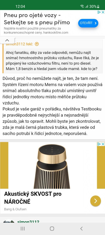

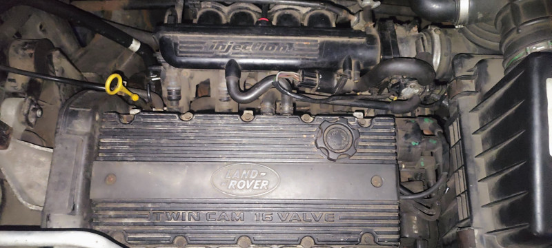

Ahoj mám F1 1.8 98r jezdilo normálně a jednou už nenastartovalo. Diagnostika hlásí chybu map senzoru. Nemůžu ho nikde najít. Už mi jeden říkal že tento model ho nemá když to má palec a rozdělovač. Nevíte kde by mohl být nebo co by to mohlo být?

Nejsem si jistej ale nemeli to v řidici jednotce ? Pres hadičku od sání ?

Tak vtom připade je v ecu
Re: F1 1.8 nestartuje-map senzor
Ok díky za radu. Hned zítra se kouknu na tu hadičku a když nepomůže tak do servisu

To je divný, bude to skutečně ten senzor? Základní věci jako jiskra, benzín, víčko rozdělovače, palec, kabely si zkoušel? Sem tam se mi stalo, že to bylo zkorodované, očistil jsem kontakty a zas to chytalo, nebo už byl ve víčku ohoblovaný ten uhlík, nové víčko i palec.
Palec a rozdělovač jsem dělal asi před rokem a půl a čerpadlo asi rok zpátky. Čerpadlo tlačí to jde slyšet. Zkoušel jsem i jiný benzín kdyby to bylo palivem. Jiskru to dává. Auto točí ale nic. V pondělí se nechám odtáhnout na servis ať vše zkontrolují a pokud si nebudou vědět rady tak pozvou elektrikáře.
Auto bylo uchlastane tak pro jistotu nové svíčky, vyčištěná škrtící klapka, nová řídící jednotka. Je pod nulou auto nestartuje. Je 0 a plus auto startuje na hned. Když mrzne vypadá to že ke svíčkám se nedostane benzín.
