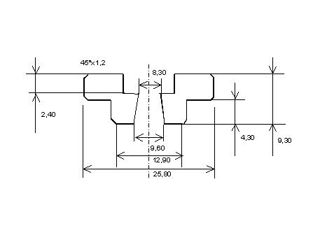

takze mechanika okna vymenená.
Nieje to nič zložité, ako sa na prvý pohlad zdalo, síce som tak trochu antitalent, ale trvalo mi to dokopy max. hodinku.
keby sa niekomu stalo to isté:
- netreba menit celú mechaniku, vodiace koliesko by sa dalo vymenit aj samé, nákres s rozmermi vid dole
- novsie LR a mechaniky už mali tieto vodiace elementy podlhovasté (asi im praskali)
- fóliu pod tapacírungom opatrne odlepit, da sa použiť znovu
- na skrutky motora a aj všetky ostatné dať loctite!!! väčšina skrutiek sa časom povolí, tie moje išli povolit rucne!
inak celkom ma prekvapilo úplne shit prevedenie celého systému :wring plechy z ktorých sú mechaniky a plech dverí na ktorom visia sú velmi tenké a celé to príliš pruží. Skrutky treba doťahovať úplne jemne lebo sa hned strhnú závity etc. Od LR by som cakal trochu robustnejšie riešenie
