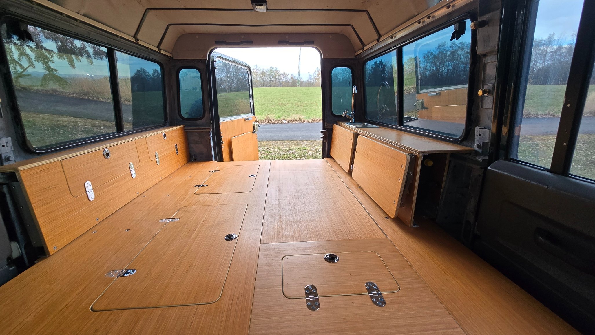

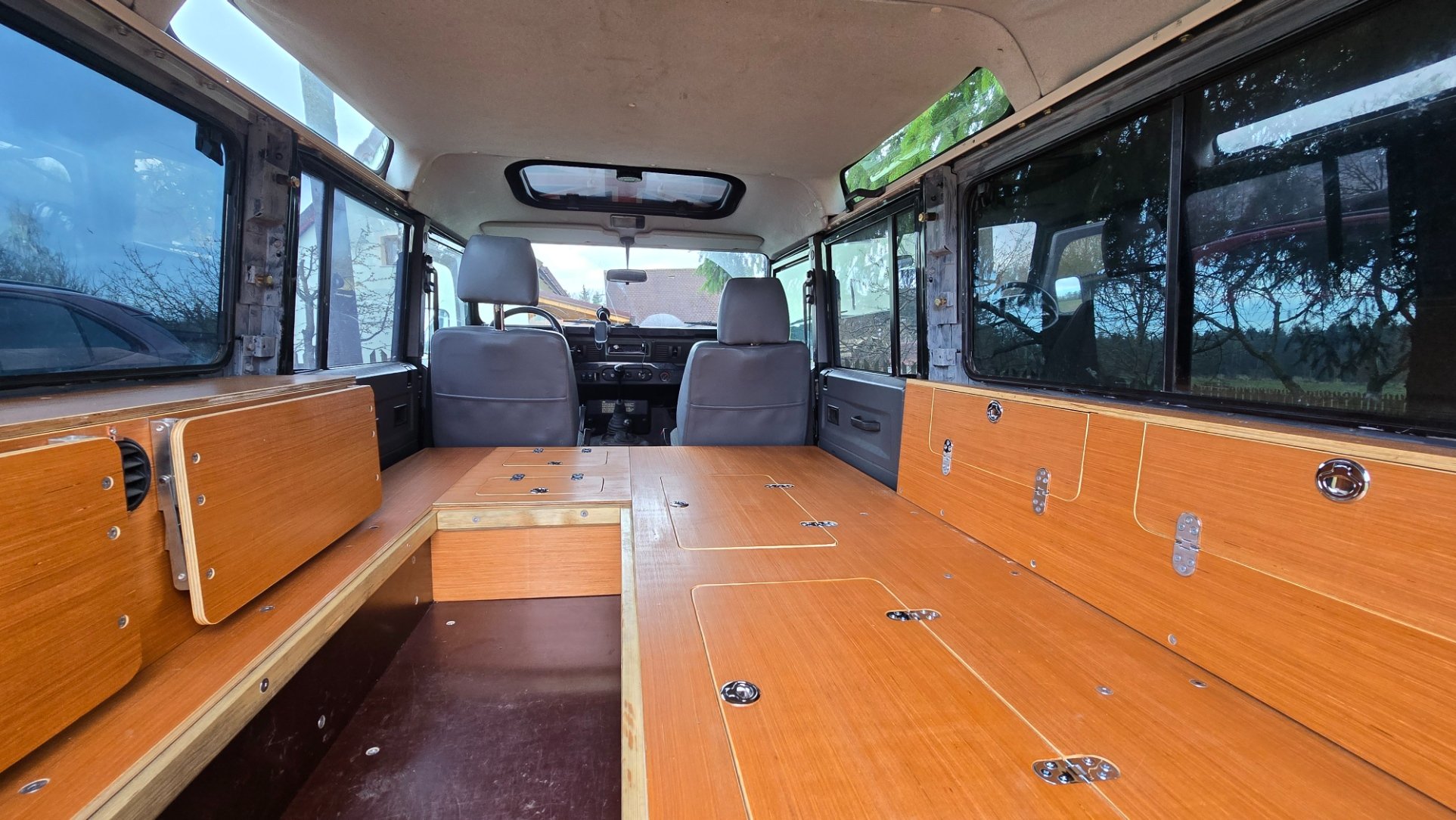

Ahoj,
Pár aktuálních fotek z přestavby na expediční obytňák. Do odjezdu zbývá 6 měsíců, postupně už to ale roste.
Cílem je naprosto soběstačné auto pro dva cestovatele včetně elektřiny a vlastní filtrace pitné vody.
Jak už jsem psal, budu rád za jakoukoliv konstruktivní kritiku.
Víc detailů přidávám zatím na Instagram, časem přibude i blog s delšími texty o naší cestě.
Lukáš

#29 Příspěvek od Romanos » 13 dub 2026 16:49
Moc pěkné , stavěl jsem do svého taky , jsem zvědav když to tak vidím , kolik bude Defík vážit. Když jsme nabalený , včetně ,, tekutin” tak máme přes 3t. A to jsem dost dřevěných částí odlehčoval.
Tak ať se daří , držím palce zdraví Roman.

#30 Příspěvek od Wobl » včera, 09:07
Vsechno poradne prisroubuj k podlaze at to nemas za krkem kdyby ses nedejboze prevratil.... Def je deravej tak pocitej s tim ze budes mit uvnitr spoustu jemnyho prachu kazdej den..

#31 Příspěvek od MadTom » včera, 09:30
Jemný prach je jedna věc, voda a vlhkost druhá. Oboje se do Defa dostane, a jediný problém je, jak dlouho a kde to zůstane a bude případně škodit.
