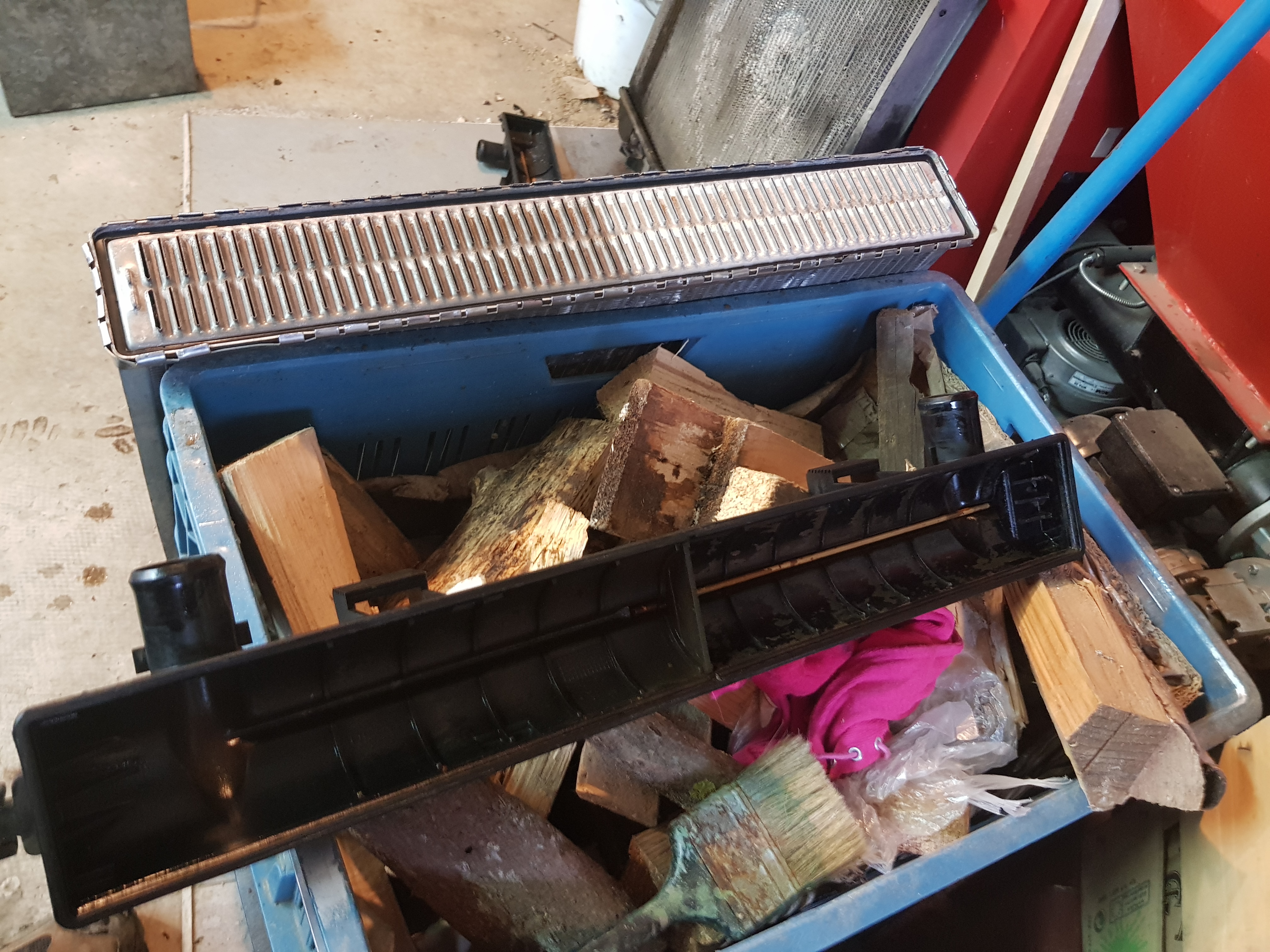

taketo popraskanie je podla mna uz na vyhodenie. to je oslabene na velkej ploche a tomu by som neveril. Mne sa chladic otvoril len v hornej casti a bolo to jasne ohranicene. Nie popraskane.
Co sa samotneho chladica tyka, tak zas uplne tragicke to nieje. Ak je chladic dobry a zvysok systemu taktiez, tak to uchladit dokaze. Ale ak si mal chladic teply iba hore, tak tam bolo nieco zle. Mozno, ze to bola ozaj nejaka lacna cinska kopia, ktora nemala prepazku v hornej casti a tyma padom neprudila chladiaca zmes cez cely chladic...alebo bol upchaty, alebo, alebo...atd
Pri takomto chladici (s takymto popraskanim - nezachranitelnym) by som odkrimpoval ten plastovy vrch a pozrel sa dovnutra :wink:
stalo sa.
z chladica vyteklo vselijake svinstvo ale bolo to ok okrem plastoveho vrsku.Prepazka tam bola..Ten som vylisoval a dal zdruheho chladica pre p38 manual lebo ma kratsiu tycku odparovania.Vymenila sa origo visko a vodna pumpa.(bola tam stara z kovovou vrtulkou zaujimave,ale akosi poriedko tusim 6 vrtuliek)
Robil som takuto fuserinu z dovodu skusky a podozrenia ci netlakuje hlava.(chladic ide novy)Co nechcem zakryknut sa asi vylucilo lebo teplota nekolise ani netlakuje ked sme ho mierne trapili z vozikom.
Takze sme sa predcasne radovali.Chladic drzi ale zo systemu bubla a tlaci do nadrzky vodu.Cize hlava dole..
Da sa urobyt tlakovka aj doma ci radsej to posunut niekomu co z tym robi..A ako na blok?
