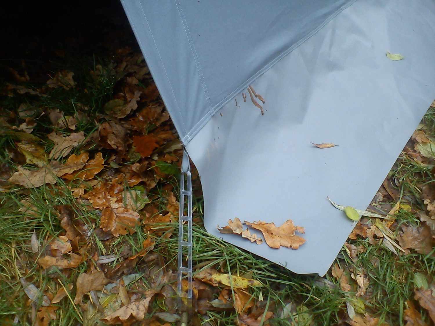

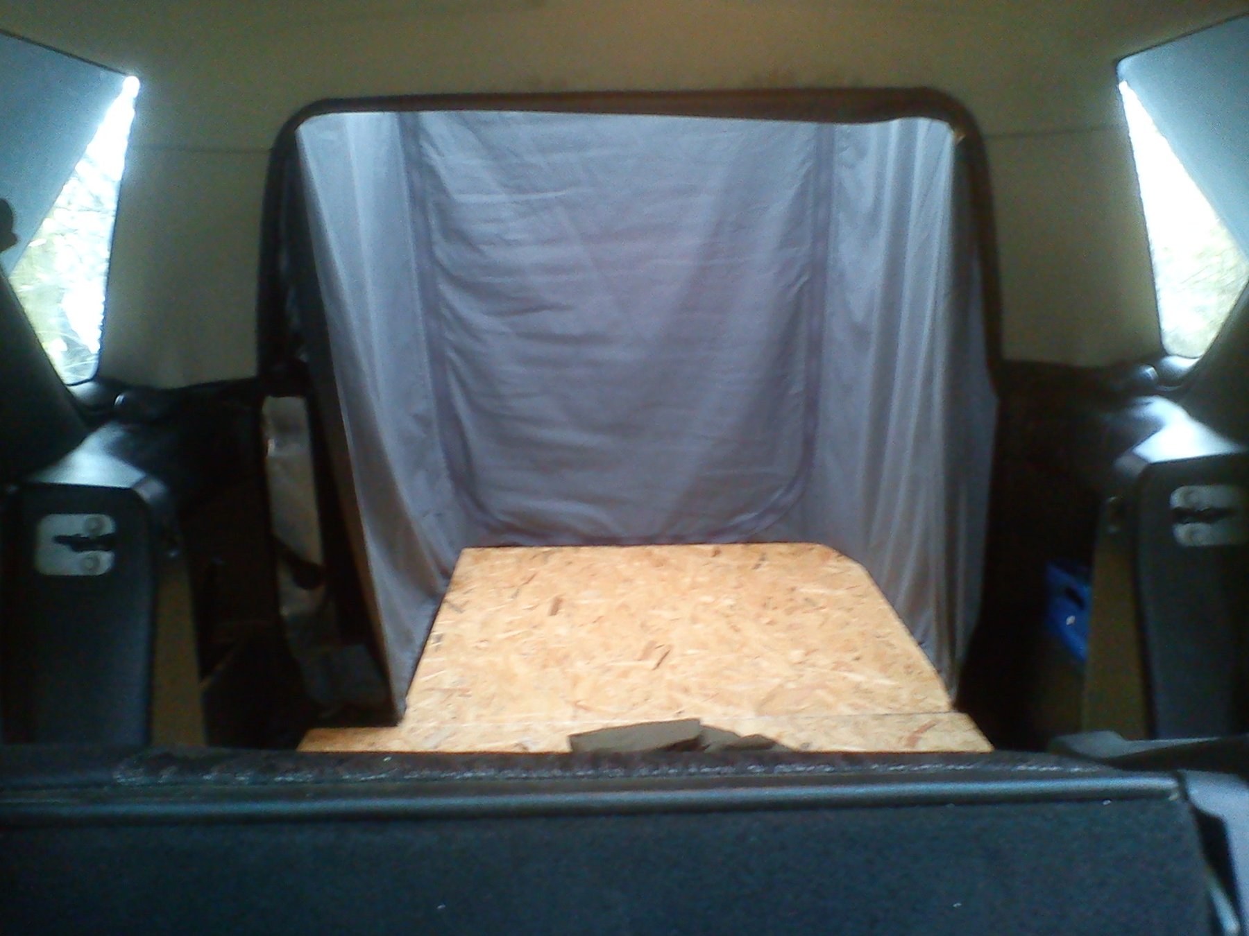

Tak po delším snažení mám spaní ve Free z 95% vyřešeno. Nerezovou samonosnou konstrukci jste asi už viděli (bez nutnosti kolíkování trubek,stabilitu zajišťují trny a kožené zapouzdření vrchní krycí plachty),přidávám pár foto kompletního řešení i se (stanopřístřeškem). Upozorňuji že stan není řádně napnutý bo sem spěchal abych nezmokl.Na střechu je použit zesílený poloprůsvitný nepromokavý materiál,zbytek plachtoviny je klasická stanovka. Spodek který leží na zemi je z vysoce odolného pogumovaného materiálu. Ukotvení k zemi je pomocí tzv. žebříků,zavírání obou(dveří) na kvalitní oboustranné zipy,líbí se mi možnost vyrolování a zajištění obou dveří. Zbývá mi dořešit utěsnění vnitřního stanu kolem ložné plochy(to je těch zbývajících 5 %). No ale to už mám v hlavě. Systém dvojích dveří jsem zvolil vzhledem k nutnosti celoročního používání...no v zimě ale radši nějak přitopím... :chuckle Použitím vnější plachty jsem získal dostatek prostoru pro uložení mých četných rybářských potřeb a jinýho bordelu. I když nejsem zvyklý dělat někomu reklamu,tak můj veliký dík za neskutečnou trpělivost a ochotu patří firmě Indios...protože všichni ostatní mě poslali s mými požadavky do....víte kam.
