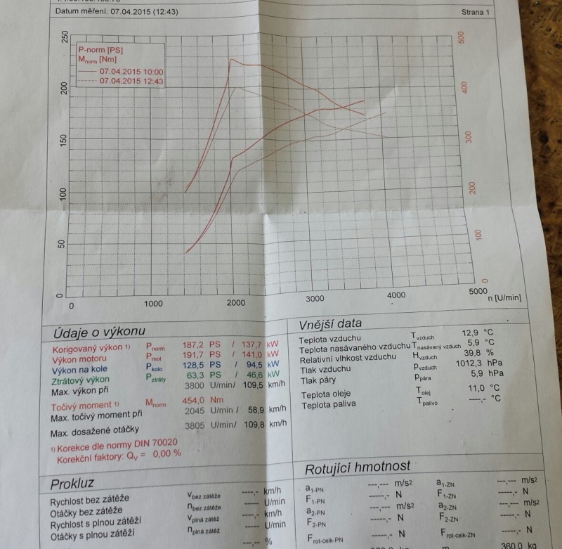

Nazdar nevie niekto poradit ako spravne nadstavit turbo VNT 20 je to z audi 2.5 dik
Příspěvky: 5125
Re: TURBO s variabilnou geometriou pre TD5 aj 300
#110 Příspěvek od DanoDEF » 07 dub 2015 18:51
... a spokojny ?
emo
Příspěvky: 262
Registrován: 15 pro 2009 22:31
tel.: 00421907292772
auto: Discovery II
#111 Příspěvek od emo » 07 dub 2015 18:54
DanoDEF píše:... a spokojny ?
Teraz ano
Příspěvky: 15264
#112 Příspěvek od MadTom » 07 dub 2015 20:03
A nějaké hodnoty v závislosti na otáčkách by nebyly?
emo
Příspěvky: 262
auto: Discovery II

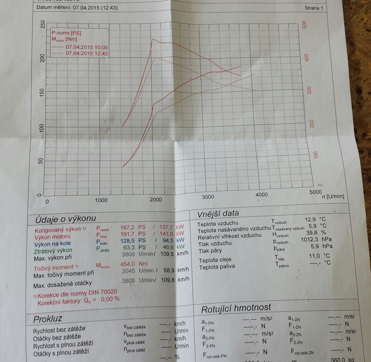

#113 Příspěvek od emo » 07 dub 2015 20:17
MadTom píše:A nějaké hodnoty v závislosti na otáčkách by nebyly?
Příspěvky: 15264
#114 Příspěvek od MadTom » 07 dub 2015 20:38
Pěkné, nemáte změřeno, kolik to turbo při jakých otáčkách fouká? Docela bych totiž očekával, že to bude "táhnout" víc už při nižších otáčkách.
emo
Příspěvky: 262
auto: Discovery II
#115 Příspěvek od emo » 07 dub 2015 21:13
MadTom píše:Pěkné, nemáte změřeno, kolik to turbo při jakých otáčkách fouká? Docela bych totiž očekával, že to bude "táhnout" víc už při nižších otáčkách.
Turbo tlaci 1.4bar mali sme tam aj tieto hodnoty aj palivo len on mi to dal prec nech je to citatelnejsie s tymto turbom uz sa neda spravit lepsi spodok dalo by sa ale turbo by muselo byt mensie ale zase u vrchu by bol mensi vykon ale tak 300Nm pri cca 1750 otackach nieje malo si myslim :Pohoda:
