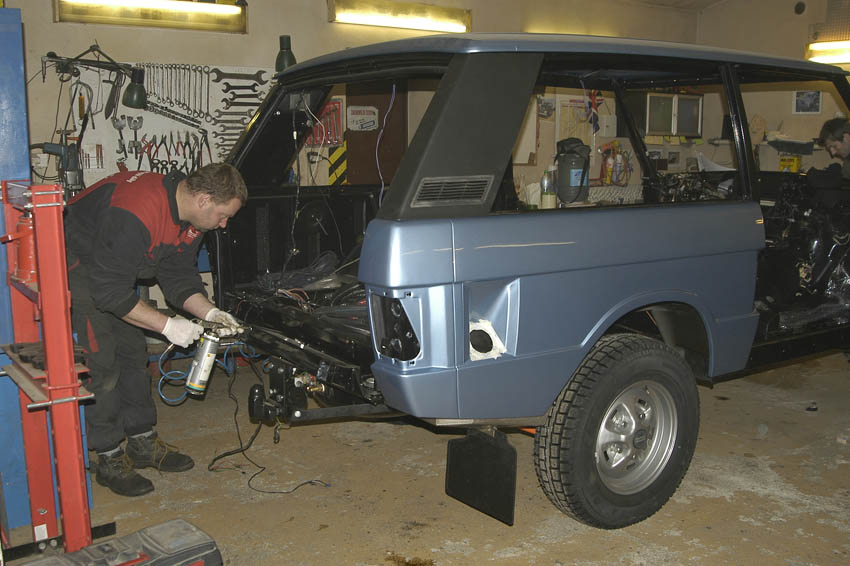

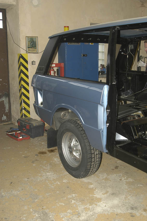

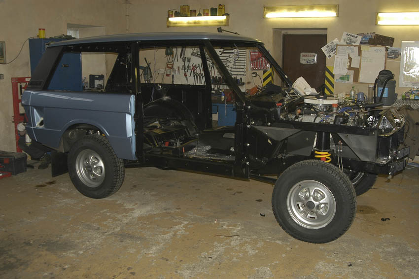

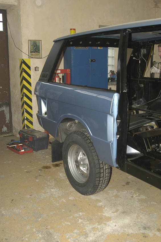

Tak už se to začíná rýsovat. Benzinová i plynová nádrž jsou na místě, elktrikář zapojuje kabeláž, zítra se instaluje stropnice, montuje se klimatizace, palivová potrubí a v neposlední řadě povrchové díly karoserie. Doufám, že už to brzy zavrčí.
(89.93 KiB) Staženo 1490 x
(95.68 KiB) Staženo 1482 x
(89.49 KiB) Staženo 1484 x
Neklan
Příspěvky: 2906
RRC

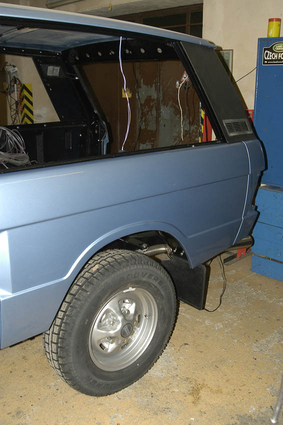

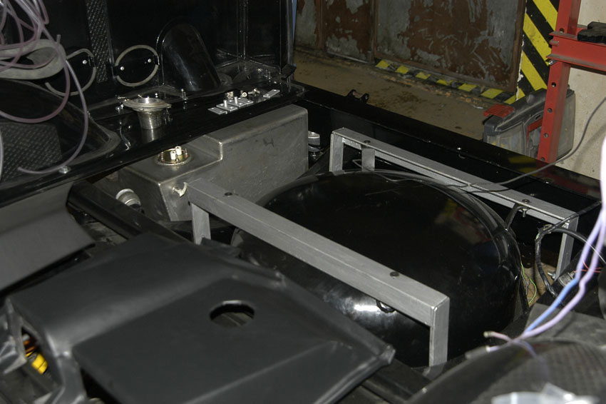

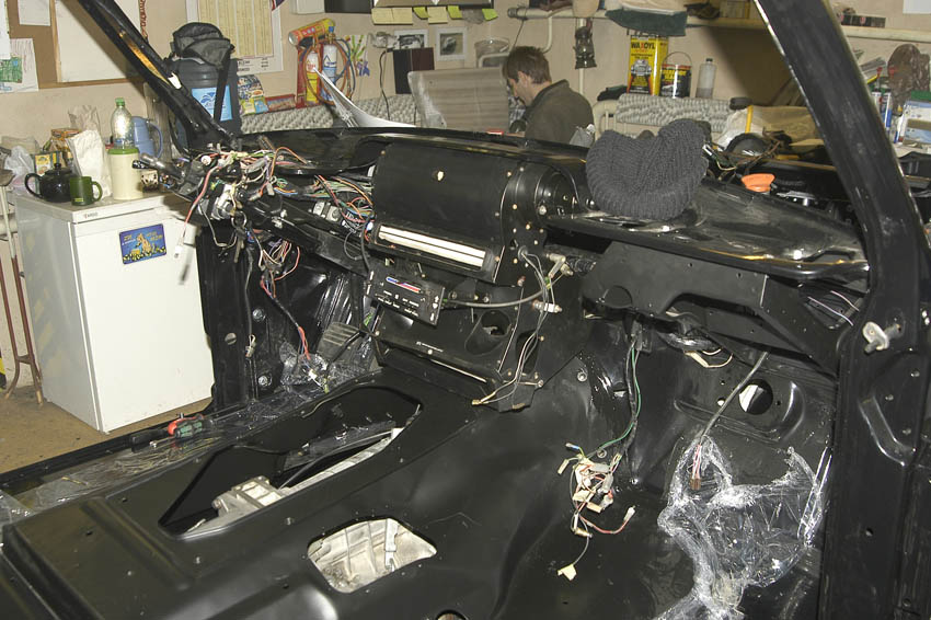

#107 Příspěvek od Neklan » 08 led 2009 22:16
(86.89 KiB) Staženo 1480 x
(120.88 KiB) Staženo 1493 x
(97 KiB) Staženo 1484 x

Tak to se možná potkáme. Nenašel jsi někde ten úchyt pro páku LT230 na automat?

Jak velká plynová nádrž se na to místo vejde? Mám teď osmdesátku v kufru a dojezd nic moc. Jestli se do rámu vleze větší, taky bych o tom uvažoval...
Mirko
Neklan
Příspěvky: 2906
Nádrž
#114 Příspěvek od Neklan » 09 led 2009 16:13
Je to také osmdesátka
Mirko
Příspěvky: 2901
auto: RRC´s
#115 Příspěvek od Mirko » 19 led 2009 13:39
Well... tak to bych si nepomohl - leda, že bych ty dvě propojil. Ale díky za info.
