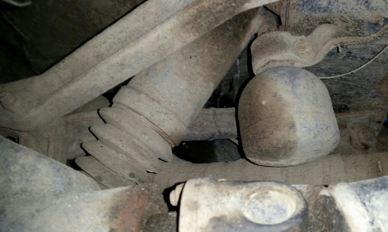

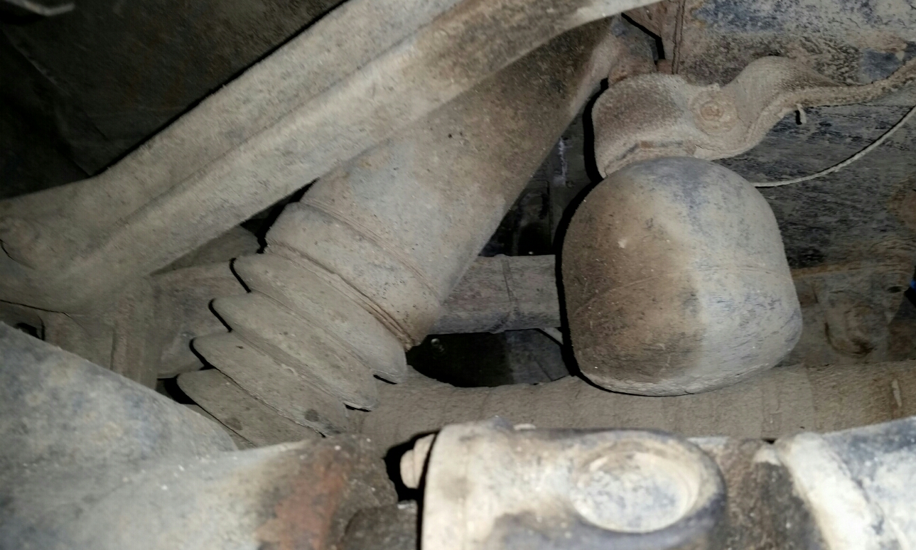

Mám na salisbury zadní nápravě hentý oný zařízení. Nevím k čemu to slouží, někdo mi říkal že snad přizvedává zatíženej zadek. Nicméně to už asi nebude funkční. Můžu to bez obav vyřezat?

Je to hydraulická samonivelační jednotka - prostě když je auto moc dole, tak se to drncáním dopumpuje a když je moc nahoře, tak zase odfoukne.
Nedávno to Mirko sháněl - na pokusi o repas. Funkční je to docela drahá věc.

Jo díky, už mi psal a je to nejspíš nefunkční.

MadTom píše:Je to hydraulická samonivelační jednotka - prostě když je auto moc dole, tak se to drncáním dopumpuje a když je moc nahoře, tak zase odfoukne.
len taká úvaha...
nemalo by sa to potom pri "lifte" tiež nejako poladiť? Mi z toho vychádza, že ak budú pružiny držať auto o 2 palce vyššie, tým pádom bude táto vec stále odfúknutá...
Příspěvky: 15347
Re: Salisbury náprava
#108 Příspěvek od MadTom » 26 led 2015 13:15
Tak to ti neřeknu. Já jsem to akorát viděl namontované na autě a četl jsem si k tomu popis. Ani na D2 ani na 130 to nemám.

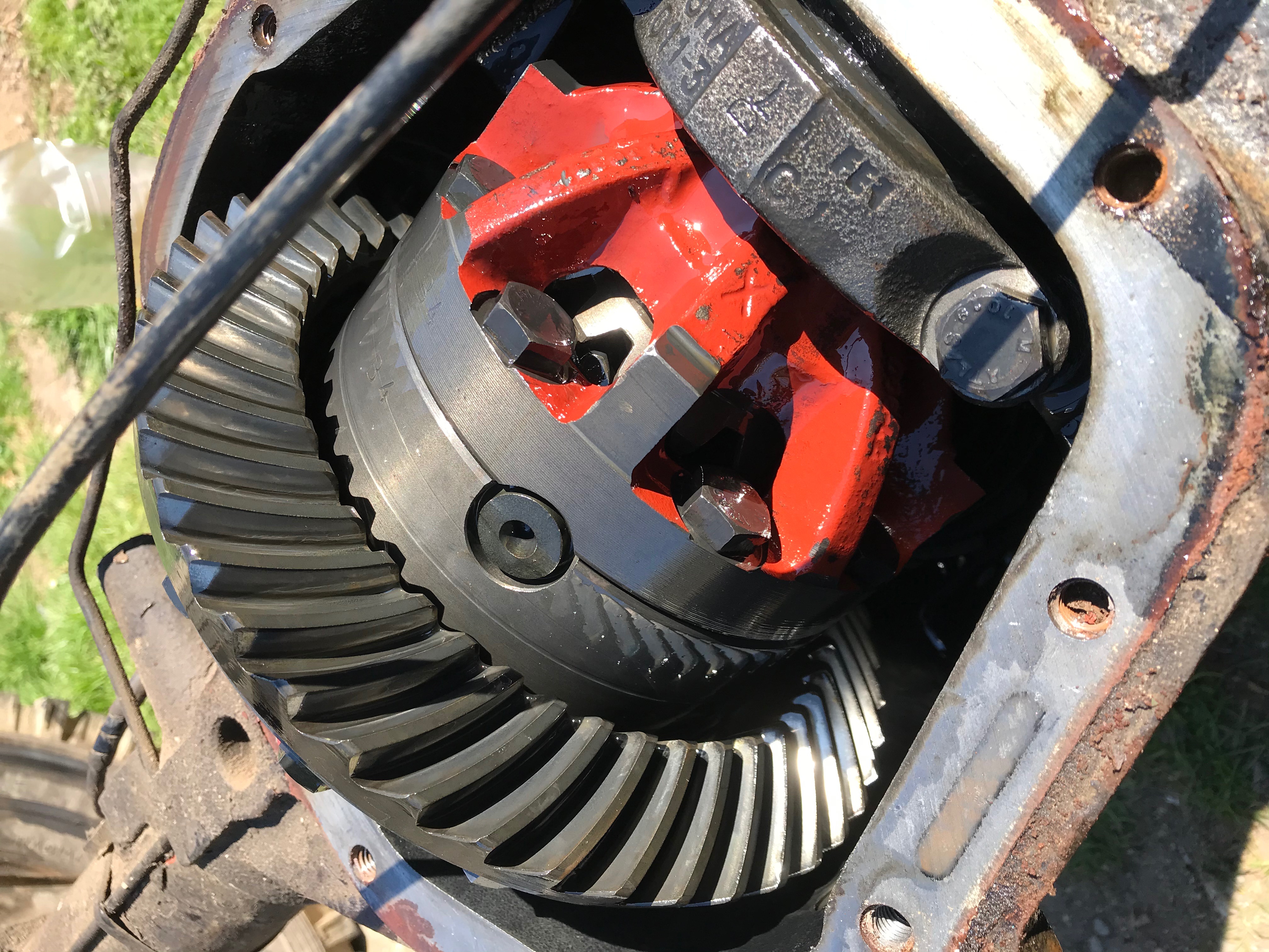

Ahoj, budu potrebovat nove osy naboje kola. Vsechny maji uz vydrene misto po britu. Mate nejake doporuceni? Nasel jsem vsude jen Britpart za par korun. Ale tak nejak se bojim te levne ceny. Druha vec je, ze mam rok 86 a vetsina toho je od roku 94.
Mohl bych vas poprosit o upresneni, ktery ten naboj tedy je potreba?
Dale je to tedy US DANA 60? Myslim streva jestli je to shodne s US. Mam tady za barakem velice zkuseny a profi servis na US auta. Znam je tam z doby Jeepa.
Tak bych jim tam Salisburyho dovezl na kontrolu a preloziskovani.
Ja nemam problem to preloziskovat sam, ale kazdy me strasi ze jak na to sahnu uz to neslozim.

Rozhodně bych do toho nesahal, pokud to není nutné. Už z toho důvodu, že původní ložiska budou asi kvalitnější, než to nejlepší co koupíš dnes. Pokud jde o plochu pro simering na ose náboje kola, můžeš to nechat přebrousit o 2-3 desetiny, druhovýroba je ale v pohodě.

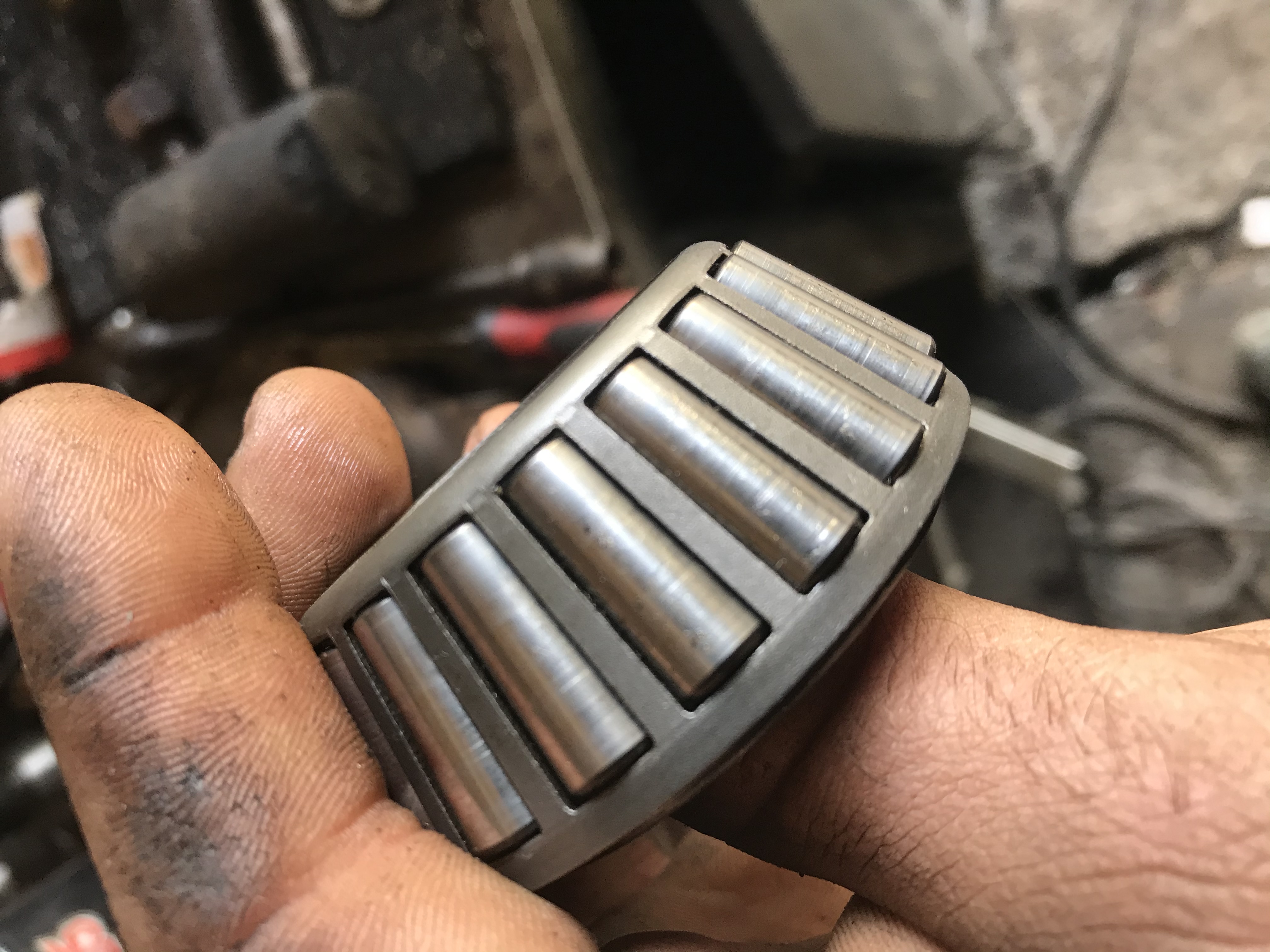

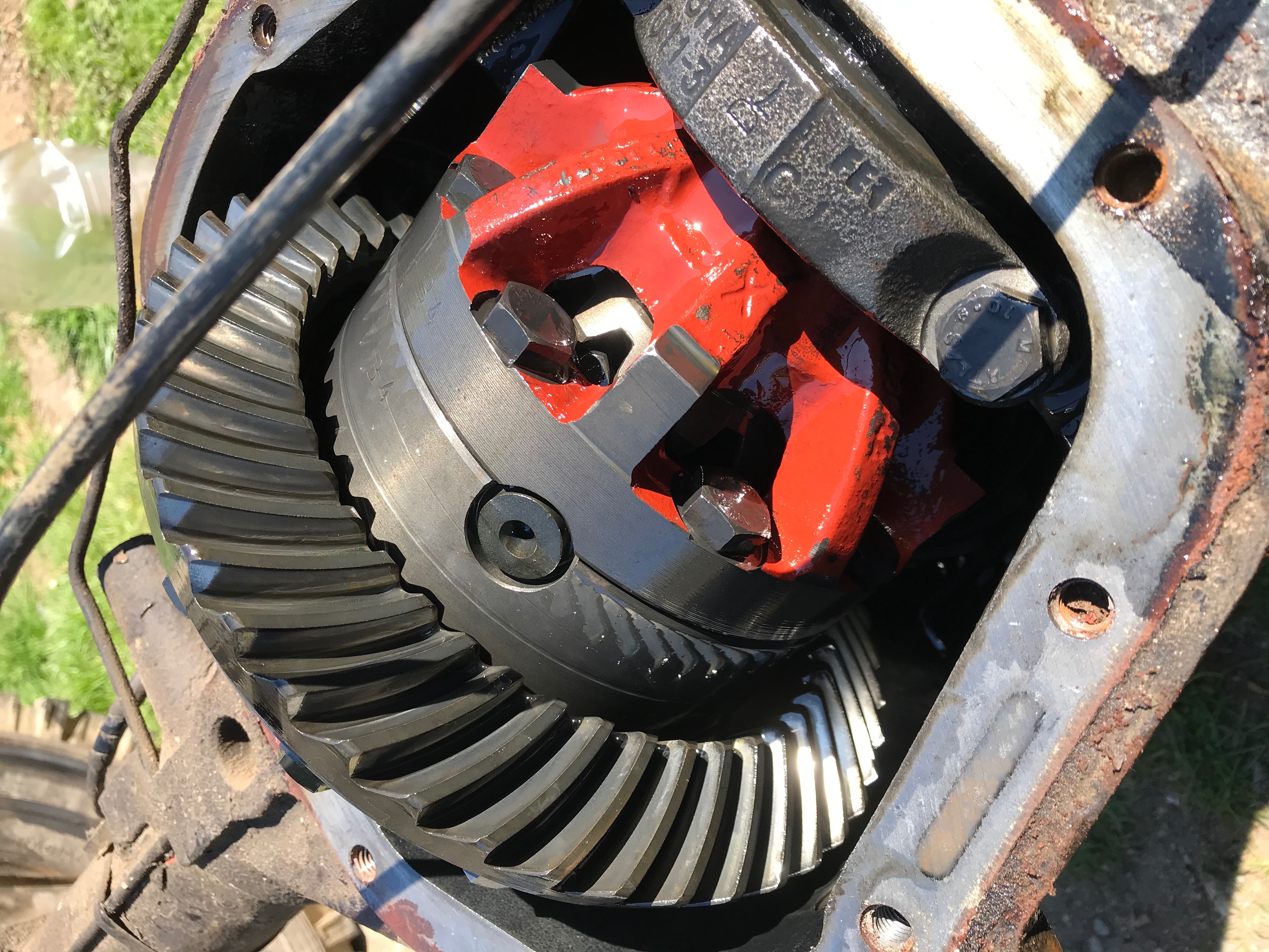

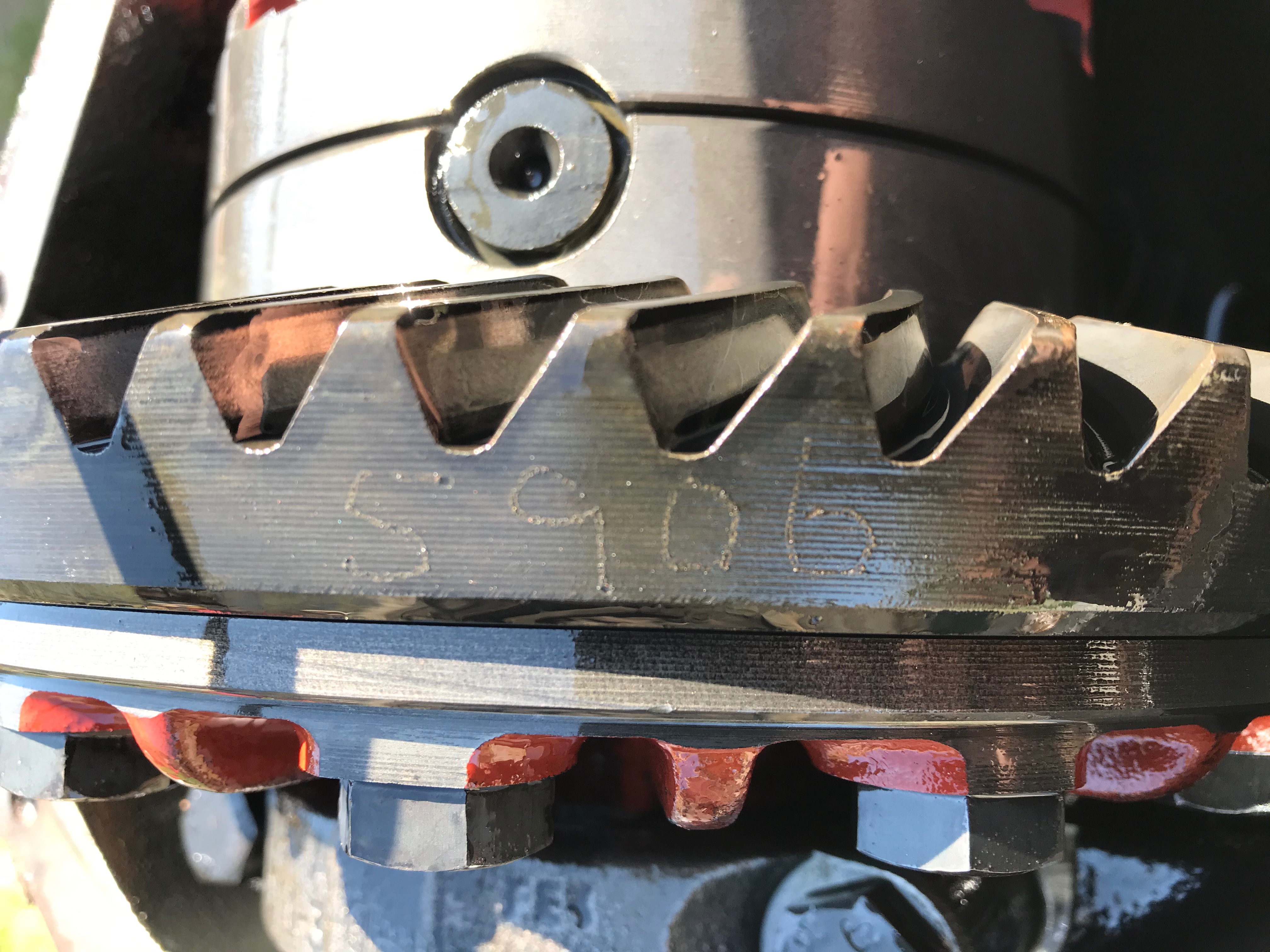

Výstupní ložisko na mě vypadlo ale SKF. Což buď už někdo v Armádě dělal, a nebo je tam origo? Ale vždy jsem našel krom D2 jen Timken. Ono je i na vnitřnostech značkování a čísla nějaké. Na prstenu ložiska jsou sem tam malinkate tečky. Jinak mě přijde ozubení v TOP stavu.

Tecky na krouzku loziska nejsou dobre, to bych vymenil. Meril si backlash a otisk na zubatych kolech? Jak je na tom diferak? Nebyly v oleji nejaky šponky? Nedavno mi kamarad privezl salisbury "jen na lak" a kdyz jsme to otevreli, tak se menilo vsechno. Jinak tu druhovyrobu jsem resil taky, nejdriv mi to prislo nejaky levny, ale kdyz si uvedomis, ze tam neni zadna povrchova uprava a na CNC soustruhu je doba vyroby takoveho dilu cca 7 min, tak si rikam, kolik by to melo stat. Vymen to vsechno pokud to s tim autem myslis vazne. Je to preci konicek, ne kompromis...
