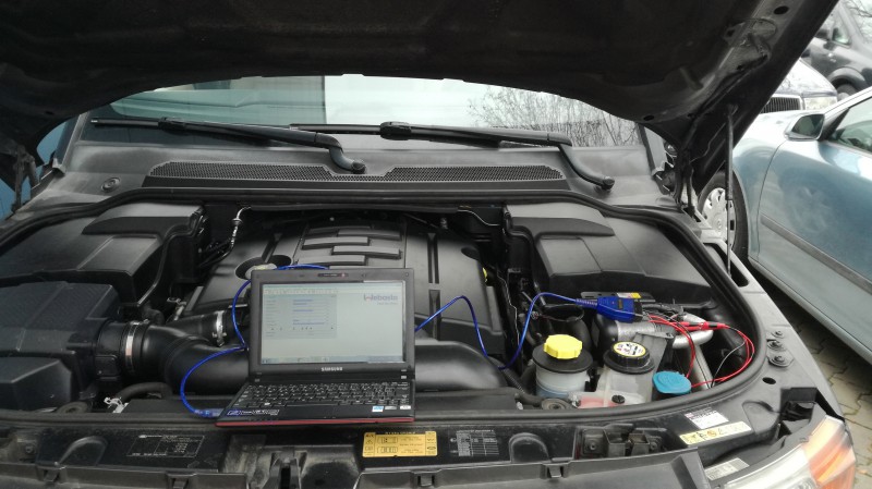

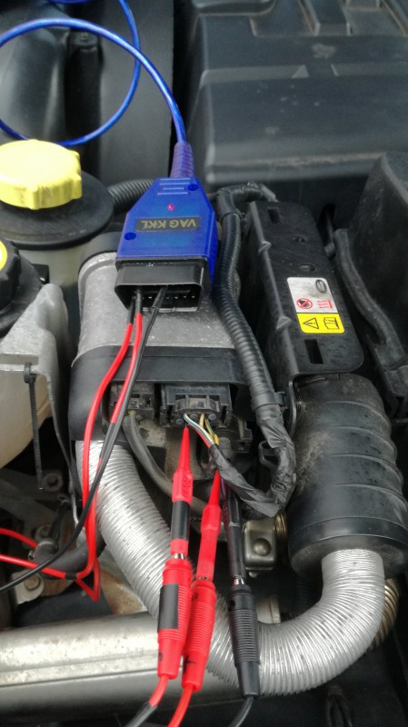

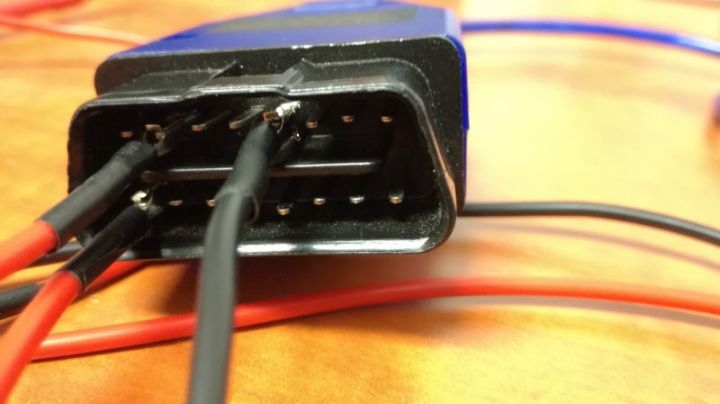

Zdravím, jako čerstvý majitel Diskošky a jásání nad všema funkcemi, jsem taky objevil, že mám zabudovaný webasto thermo V. Abych si ověřil, že funguje tak jak má, spíchnul jsem podle návodu od Notixe a z disco3.uk z kabelu KKV VAG a pár drátků diagnostiku. Jeden poznatek jestli při spuštění diagnostiky Vám to nic neukáže jako že se diagnostika nepřipojí zkuste prohodit pin uzemnění na kkl kabelu z 4 na 5 nebo opačně. Jsem se rozčiloval dva dny že to nefunguje, než jsem si opravdu přečetl poznámku v diagramu že může být uzemnění na 4 i 5 pinu :D.... Proč to píšu ... kdyby někdo z brňáku a okolí neměl chuť si hrát s pájkou tak nabízím pomoc při reset jednotky webasta a případně i dignostiku chyb přes i-carsoft (https://www.icarsoft.eu/cr-pro) :) Protože jak sem četl že si někdo vezme v servisu 700-1500 Kč za 5 minutovou operaci mě přijde už jako moooc, když to jde i jinak :). Jinak na jsem furt na vážkách jaký ovládání k tomu připojit, jestli Altox nebo vychvalovaný Bell či origo hodiny :) asi to vidím na ten Altox komfort v ovládání a nemuset tahat ještě další ovladač u sebe
