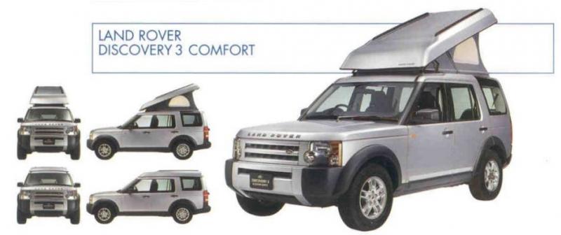

				No, není to úplně sem ale, Tome z D3 jde také vagón

				MadTom píše:Souhlasím, ale co chci udělat první je zrušit pickup a dát tam dlouhej wagon. A potom se uvidí co dál. Nějak nechci auto celé rozebrat na prvočinitele s tím, že jich polovinu musím předělat a potom za dva roky přemýšlet, co vlastně kam patří. Počítám s tím, že něco se bude předělávat, ale nesmí toho být moc. Momentálně mám jeden přesnej cíl - v polovině ledna udělat technickou - a to nejenom naoko, ale-i s tím, že auto bude v rozumném stavu.
Všechno co odděláš si nafoť jak to tam a kde bylo. Mě se to tak osvětčilo u auta které se skládalo až po 10letech
A k otevírací střeše. U D3 je také možná.
(sorry za plevel)
				Re: Defender 130 HCPU - co a jak -  kam s rezervou? klimatiz
				Napsal: 07 lis 2013 15:22
				od MadTom
				Ke světlům - a následně palivovému čerpadlu - stačilo pomačkat ten chumel originál drátů co je pod palubovkou a začalo to fungovat - výsledek - proběhne repase z vytavených spojů a ohnilých kontaktů na nové, pájené.
D3 - hezké, ale furt je to pro 4 lidi malé. Kdybych chtěl jezdit ve dvou, tak D2 téměř nemám chybu. Ale ve 4 lidech je i 110 malá. A navíc je D3 docela těžká sama o sobě.
