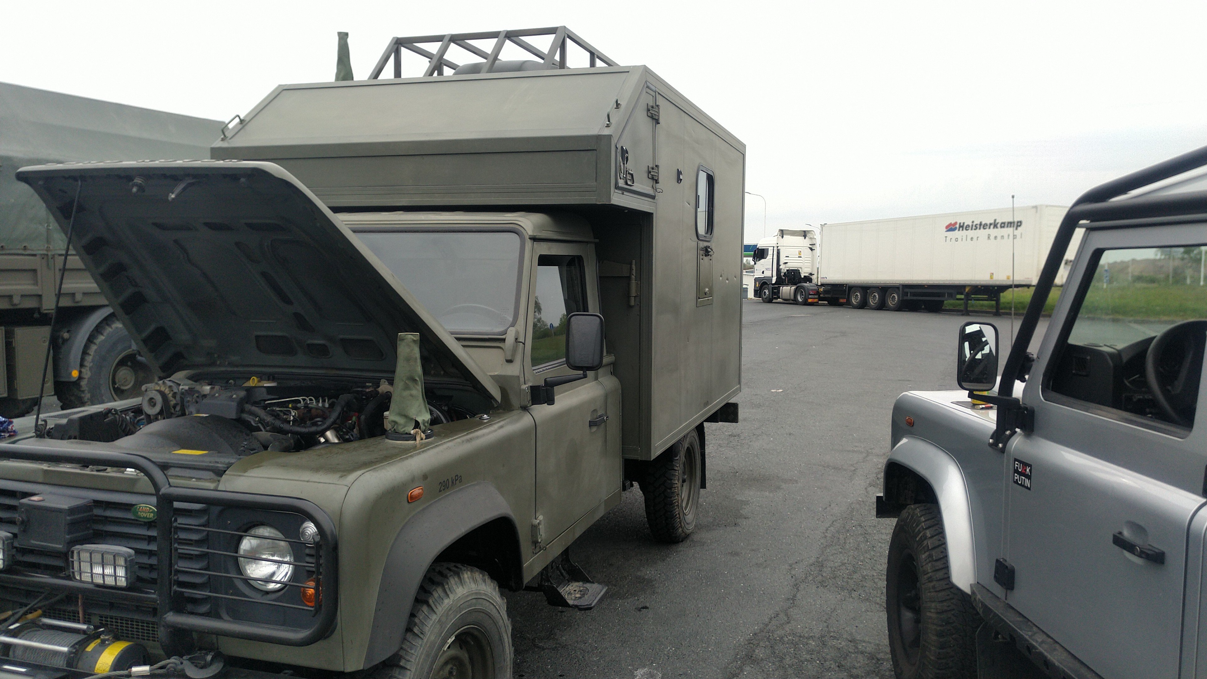

dnes kluci na benzinke chudaci. defik puma rok vyroby 2007 a naa tachometru 16tis km. a chcal z toho olej jak z cedniku. Prej to klidne rok stoji na miste a pak 500km a zase stoji. Tak jsme se zasmali protoze oni o tech autech fakt vedi hodne. Land rover aj z nich udelal mechaniky. Jinak je to hezka 5ti tuna. zdvojene tlumice a uzaverky. je to vuz radistu. no camper by to bol No.1.
Re: Zkurveny lendrouvry :-(
Napsal: 06 kvě 2022 20:44
od habakuk
Ten motor se s tou váhou musí tetelit blahem.

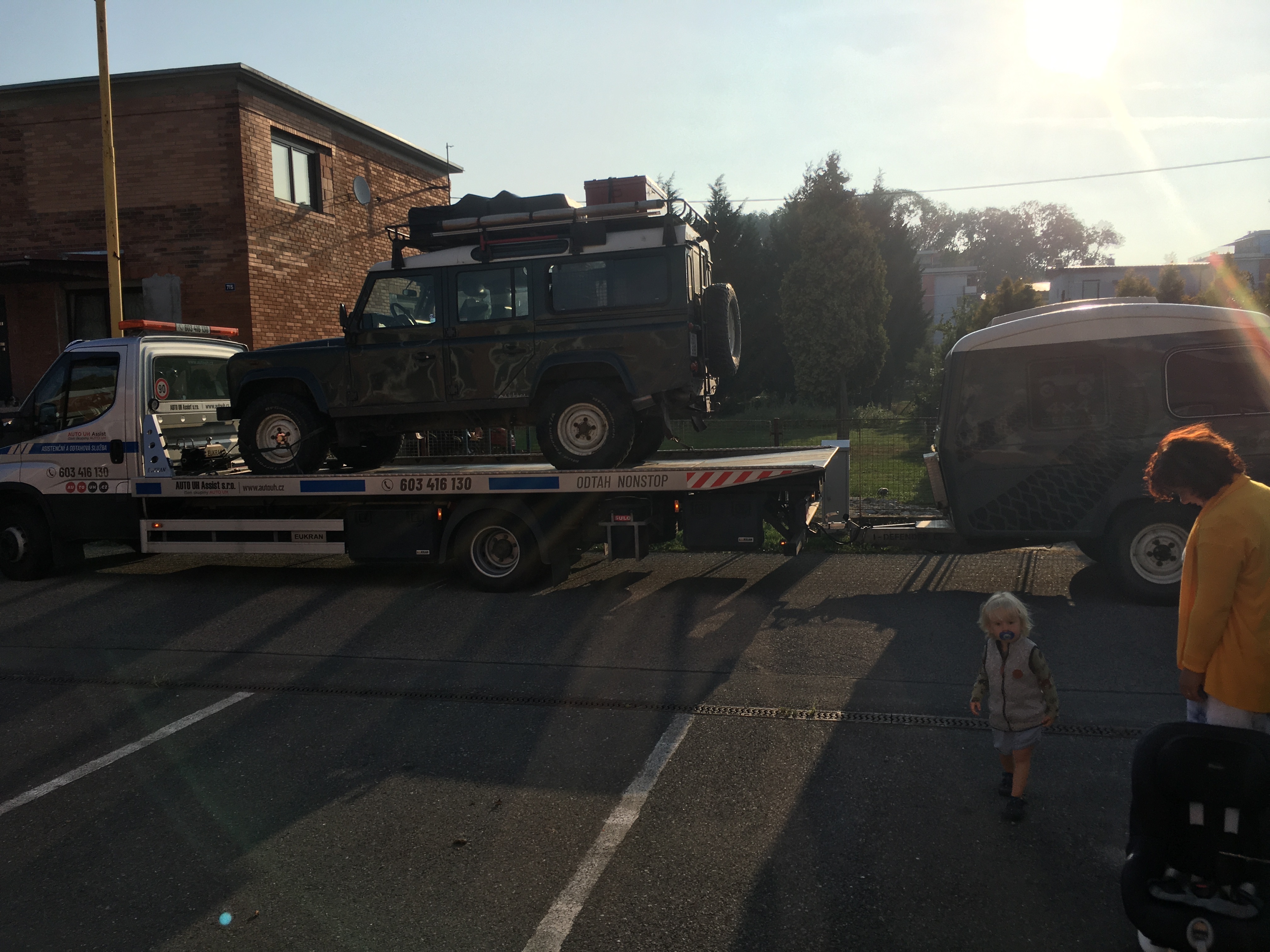

hrochado píše: 17 srp 2022 10:57
Neměl být před Tureckem v lázních u Jirky?!
šak byl!
opravilo se kde co, za celkem ranec. ve CT jsem si to vyzvedl, jelo to krásně, byl sem nadšený, jirka tam udělal spoustu věcí o kterých jsem ani nevěděl, takže auto bylo i za mě v cajku. no a v PÁ se vysypal přední diferák. ale za to jirka rozhodně nemohl! to bez rozborky nepoznáš a proč bys ju dělal, když k tomu nemáš opodstatněný důvod, že jo. střihly se tam dva šrouby, které pak spadly do soukolí a už to bylo. na dálnici ve 110 km/h s připojeným vozíčkem a děckem v autosedačce celkem mazec
naštestí to bylo cca kilák před sjezdem na otrokovice a defík nezklamal a i s poruchou dojel po ose asi 5 km až ke tchánovi před barák
, kde jsme našli azyl
dokud jsem jel (krokem), tak to bylo celkem dobré, jen to znatelně drhlo, řachtalo a mlátilo. horší bylo, když jsem musel zastavit na křižovatce. to ty části šroubů asi přestaly v diferáku poskakovat jako míčky v losovacím osudí a kouslo se to. nemohl jsem dopředu ani dozadu
to sem myslel že už končím. ale pak jsem to decentním houpáním sem a tam asi zase nějak ze soukolí vytřepal (šak zkazit už stejně nebylo co) a kupodivu se rozjel a dojel až na místo. dokonce i na odtahovku jsem vyjel a pak i sjel sám. zachránil mě nakonec kokešek, který nabídl sobotní servis a ve dvě odpoledne jsem už pokračovali dál! tímto mu tady ještě jednou veřejně moc moc děkuju! takže na turecko jsme připravení
Napsal: 17 srp 2022 11:39
od MadTom
Tohle jsem u jedné 110ky řešil, akorát že ty šrouby si to tak dobře požvejkalo, že byly KO jak ložiska, tak všechna ozubená kola. Holt pracovní auto. "Normálně" to jezdilo, jenom to tak trošku víc hučelo, jak v ložiscích místo válečků byly spíš tisícihrany. Trošku problém byl najít, odkud to jde, nakonec pomohlo sundání předního kardanu. To hučení skoro zmizelo. Po rozebrání na talířovém kole ustřižené 3 hlavy šroubů, a ostatní alespoň pokousané, jak tam ty "drobné nečistoty v oleji" běhaly dokola.

MadTom píše: 17 srp 2022 11:39
jo jo, přesně tak. co sem tak nakukoval přes rameno, tak ten můj diferák nevypadal tak hrozně, možná by šel zachránit. ale nebyl čas, potřebovali jsme jet. takže se dal nový... mně se to projevilo tak, že to asi třikrát během měsíce na chvilku odněkud z podvozku zadrnčelo. pokaždé jsem zastavil a když jsem se rozjel, tak klid. nikde nic nedrhlo. takže těžko hledat, co by to mohlo byt. jirka našel špatnou pravou rejdovku a homokineťák. to se komplet vyměnilo, zkontrolovaly se kardany, křížky a i do toho diferáku "nahlídl". nikde nic, vše se zdálo OK. tak jsme to považovali za vyřešené. kdyby se to drnčení projevilo u jirky, nebo kdyby to drnčelo konstantně, tak jsme to určitě odhalili a jirka by to opravil. ale takto, když jen někomu popisuješ, že to občas zadrnčí a vlastně ani nejsi sám schopný lokalizovat odkud, tak to je pak těžké opravovat.
Napsal: 17 srp 2022 12:21
od MadTom
Ono to už hučelo pod výkonem celkem dost, akorát najít co hučí byl trošku oříšek. V autě se to ozývali všude.
Dost pomáhají magnetické vypoušťáky na diferácích. D2 je má z výroby, do Defa jsem je doplňoval.
