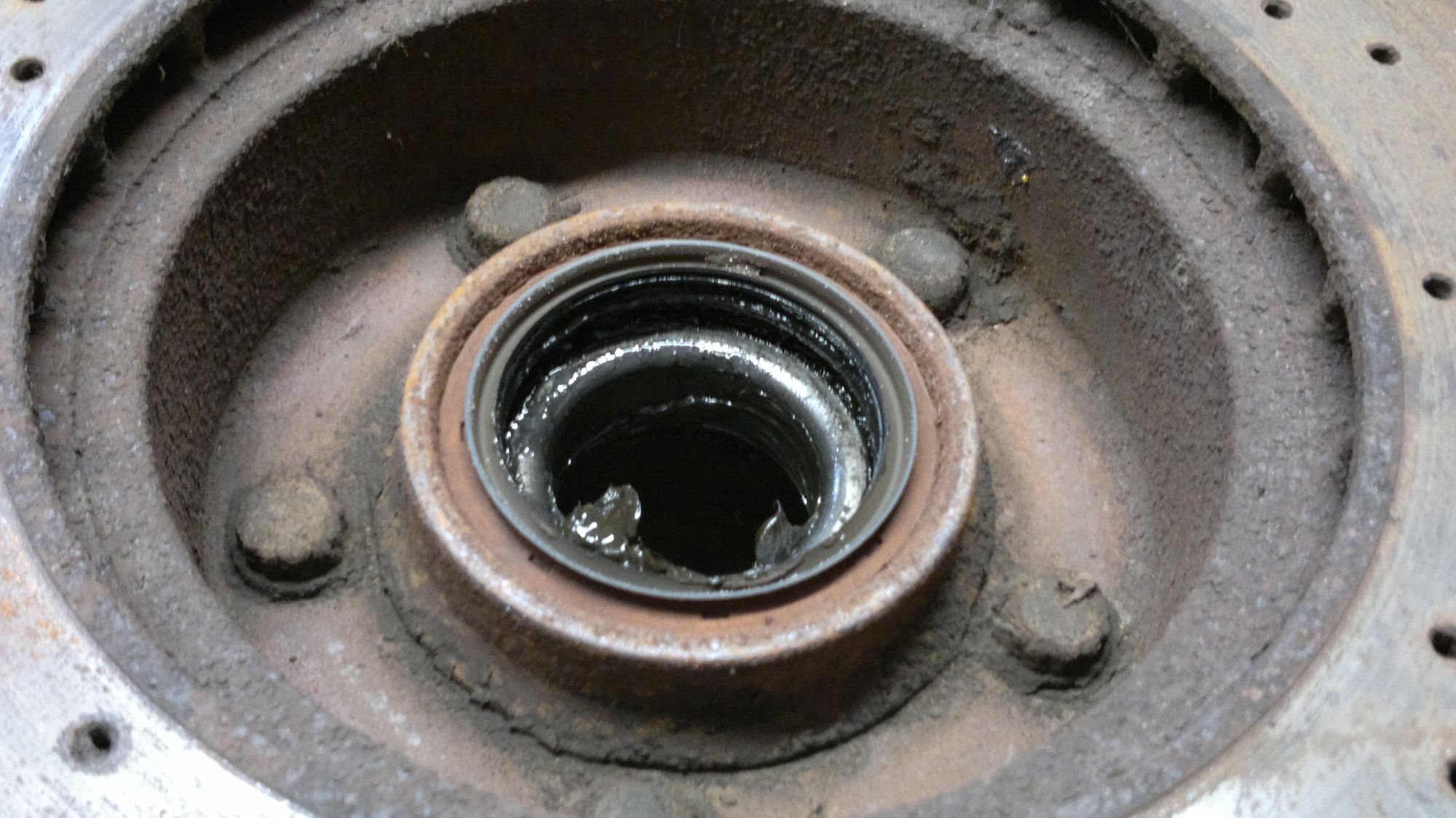

Uvnitř tubusu byla zrezlá až ke guferu (díl FTC5268). No je vidět, že těsnilo. A protože i jehličkové ložisko (díl FTC861) po vyčištění točilo krásně, tak jsem nepřistoupil k pitvání.

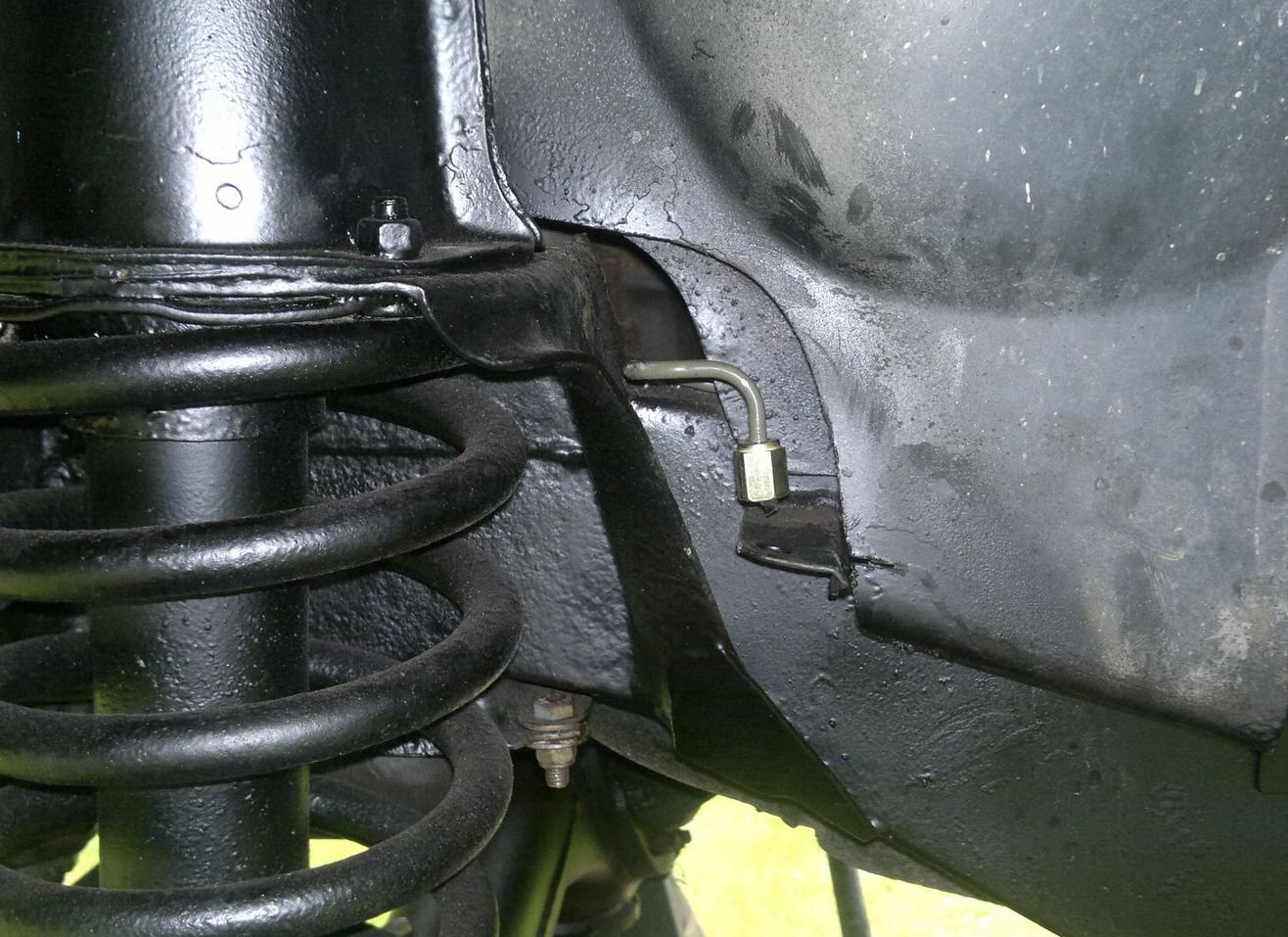

No a k levému kolu bylo ještě třeba přivést nový brzdovod.
Nejdřív jsem zkoušel trubku (díl NTC5708) protáhnout odspoda, ale to jsem záhy narazil.
Takže přišel pokus s cestou zhora. Ten se změnil v nefalšovaný manévrový souboj :lol:
Tady je cca popis k jednotlivým záběrům, video by bylo stejně nepublikovatelné.
1. podstrčit trubku pod hřídel řízení
2. nasunout jí šikmo dozadu a zároveň dolů
3. povyjet s ní dopředu, ale zároveň jí stočit do volného prostoru za podběhem (pod posilovač)
4. pak jí zatáhnout kolmo k motoru, co nejvíc do míst pod startérem
5. chytit spodní konec (to už jsem musel na štafličky) a opatrně jej táhnout dopředu k otvoru u pružiny, druhou rukou při stáčení trubky korigovat druhý vývod
6. konec u brzdového válce už se jen povytáhne, ale ještě se nešroubuje
Pak už jen prostrčit škvírou vedle pružiny. Samozřejmě to občas šponuje, hlavně při tom prostrku, ale trubka to vydrží.
Spoj i uchcení jsou opět promazány montážní pastou. Trubka je rovněž přestříkána 2K lakem.
A když už byla napojena nová hadice, bylo možné jí zaškrtit, odstranit provizorní zátku na brzdovém válci a přišroubovat k němu druhý konec trubky momentem 15Nm. Ostaní spoje brzdových trubek jsem utáhl momentem 13Nm. Malou trubku k brzdiči momentem 15Nm. Je to opět kombinace získaných údajů (manuály, Haynes,..). Matice zajišťující hadici v držácích jsem utáhl jen s citem.
Při utahování trubkových spojů ve stísněných prostorech podběhu i motorového prostoru se mi osvědčil šikovný nástrčkový momenťáček Manoskop 730 od Stahlwille s rozsahem 4-20Nm. Malý, rychle nastavitelný, bez potřeby nulování, možno s ním i povolovat.
Odvzdušňovací finále. No, vlastně semifinále, ještě mě čekají brzdiče vzadu.
Použil jsme soupravu - one man systém - ale ta mě málem dovedla k šílenství. Furt mi z toho šly bublinky, i po hodině. To už jsem samozřejmě vařil víc než brzdovka :lol: . Pak jsem zjistil, že mi zřejmě přisává ta uni-nástrčka na odvzdušňovák. Tak jsem jí odřzl, napojil zredukovanou hadičku přímo na ventilek a zkusil to znova na levé straně. Stejně to furt pěnilo. Podezříval jsem přisávání přes závit odvzdušňovacího ventilku, tak jsem ho zkusil utěsnit, ale furt to nebylo ono. A neustálé hlídání a dolívání nádobky byla taky pakárna. Nakonec jsem to stejně začal odšlapávat a za 15 minut hotovo. Na natažení kapaliny do systému je to asi dobrý, ale finále se mi osvědčilo udělat klasikou - nohou.

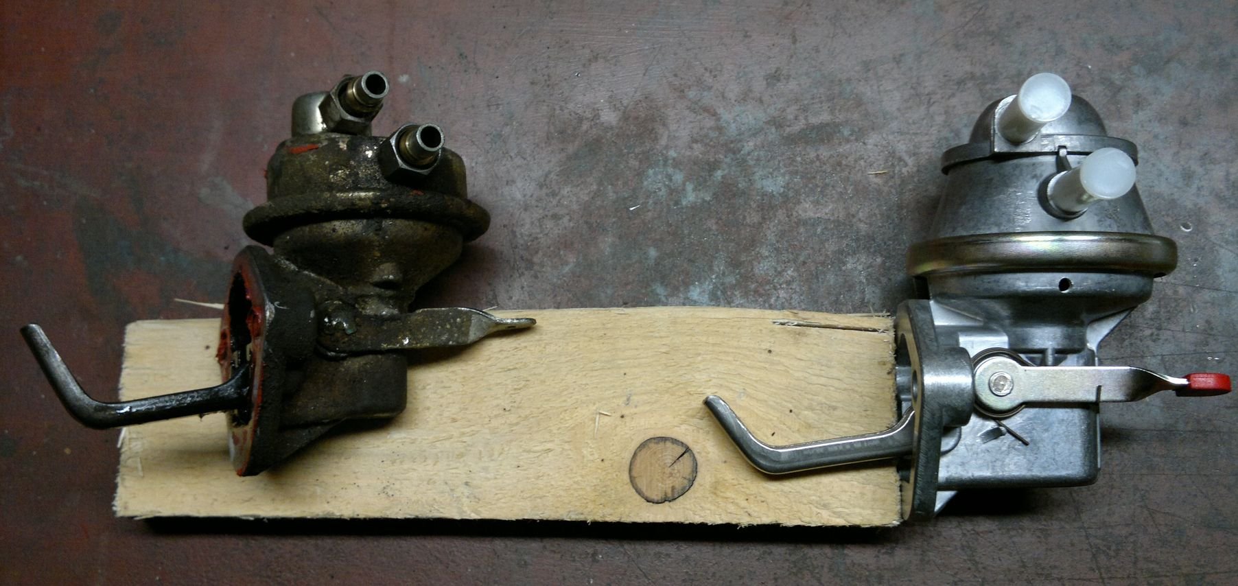

Tady je porovnání pump. Ta nová (v provedení OEM, výrobce ??) má nejen větší hlavu, ale od pohledu i délší vačkou ovládanou páku s jiným úhlem zahnutí na konci. Pomocná páčka ručního ovládání je naopak vybavena přizdvihovací pružinkou. Protože je kolem pumpy málo místa a při ručním ovládání se tam rukou blbě může, tak doporučuju v hmatníku ruční páčky vyvrtat malou dírku (2-3mm), aby šel do ní zastrčit ovládací háček vyrobený třeba z kusu pevného drátu. Líp se pak odvzdušňuje např. po výměně palivového filtru. Na staré pumpě jsem to vrtal, nová už dírku měla.

Přestože se nová pumpa dodává i s těsněním ( ERR2028 ), tak jsem si stejně objednal i originální LRácké.
To originální je asi ze dvou materiálů a nebo má ta jedna strana nějakou povrchovu úpravu, protože každá strana je jiná.
To dodané s pumpou mělo zase takovou zvláštní strukturu, na první pohled jsem si myslel, že je to říznuté z plátku ňáké koženky. Ale je na něm nápis "novaform 2300", což je nějaké vlákny zesílené gumové těsnění. Použil jsem genuine LR.
Montáž nové pumpy není záludná. Je potřeba jí vmanévrovat tak, aby páka šla směrem nahoru nad vačku. Šrouby už jsem měl nastrčené a jejich hlavy trošku máznuté moontážní pastou, aby se "přilepily" k přírubě, závity natřené zajišťovacím lepidlem. Těsnění jsem z obou stran natřel tmelem Hylomar M (je to univerzálnější sourozenec Hylomar Blue). Montážní šrouby pumpy se dotahují momentem 25Nm. Převlečné matky ( díl NRC9770 ) na spoje s hadicemi se dají použít původní, těsnící kroužky alias olivy ( díl NRC9771 ) je třeba dát nové. Spoje na palivových trubkách jsou rovněž na moment 25Nm.
Přišel čas odvzdušnění. Povolil jsem ventilek na filtru, zahýbu s páčkou a ... A nic. Tak jsem prostě nastartoval, co se bude dít. Normálně jsem odvzdušnil při běhu. Je fakt, že pumpa by se mohla ještě před připojením hadic zalít naftou ze stříkačky, ale to mě předtím nenapadlo. až později jsem se dočetl, že vačka může být shodou okolností natočená v poloze, kdy "blokuje" pumpu a ruční páčka nefunguje. Když se tedy třeba při odvzdušňování stane, že páčka jde lehce, jakoby není cítit záběr nebo prostě nic neteče, tak to chce pootočit vačku. Nejjednodušeji asi cvrnknutím startéru, aby se motor pootočil. To mě ještě čeká vyzkoušet.
Druhá záhada se vyklubala ze zelené placky o tloušťce 2-3mm pod přírubou pumpy. Původně jsem si samozřejmě myslel, že je to nějaké alternativní těsnění a nahradil jej tím originálním. Jenže. Zřejmě to nebylo těsnění. Dočetl jsem se, že u některých pump se používá takováto podložka jako jednoduchý regulátor množství tahaného paliva. Čím tlustší placka, tím je páka dál od vačky a ta do ní pak jen lehce cvrnká a tím míň to pumpuje.
Teď je otázka, co se stalo, když jsem podložku vyndal a navíc dal pumpu s délší pákou (neměřil jsem to přesně) a ještě přihnutějším koncem ?? Mě se totiž zdá, že se objevilo při běhu tikání, které tam nebylo. Oni budou asi tikat i ventily, ale hned mě to po nastartování zaujalo. Takže pumpa bude mít ještě dohru.
Jestli s tím máte někdo zkušenost, uvítám postřehy, rady.
Re: Tazíkův Defík 300 aneb zahradní párty v leže
Napsal: 12 úno 2022 10:11
od pajam
Z fotky je vidět, že to máš špatně namontované. Správně tam musí být sestava: slabé těsnění, silnější vložka, slabé těsnění. Jinak čerpadlo ani nefunguje. Ta zelená vložka tam musí být.
Vím to, páč mi to zkazili v servisu.
Napsal: 12 úno 2022 10:28
od Tazik1992
pajam píše: 12 úno 2022 10:11 slabé těsnění, silnější vložka, slabé těsnění. Jinak čerpadlo ani nefunguje. Ta zelená vložka tam musí být.
Tak objednám těsnění, sundám pumpu a vrátím podložku zpět.
Dík
Ono je ještě otázka, jestli by teda neměla být ta podložka tlustší, když je ta páka délší.

Tome, ona tam být vždycky nemusí. V manuálu o ní není ani zmínka, Haynes píše, že když tam je, tak se má dát zpět, mezi ty dvě těsnění jak píše pajam. Mě to nenapadlo, protože vypadala jak těsnění, navíc jen omazaná z obou stran tmelem.
Napsal: 12 úno 2022 11:05
od pajam
Tlustší bych tam nedával. Ale novou bych neobjednávala. Očistil bych ji od tmelu (totéž jsem udělal když jsem svoji po roce objevil ve šrotu 😃) a namontoval. Těsnění máš, pokud jsem viděl dobře dvě, a odzkoušel bych to. Odpojil trubku za filtrem a nastartoval
