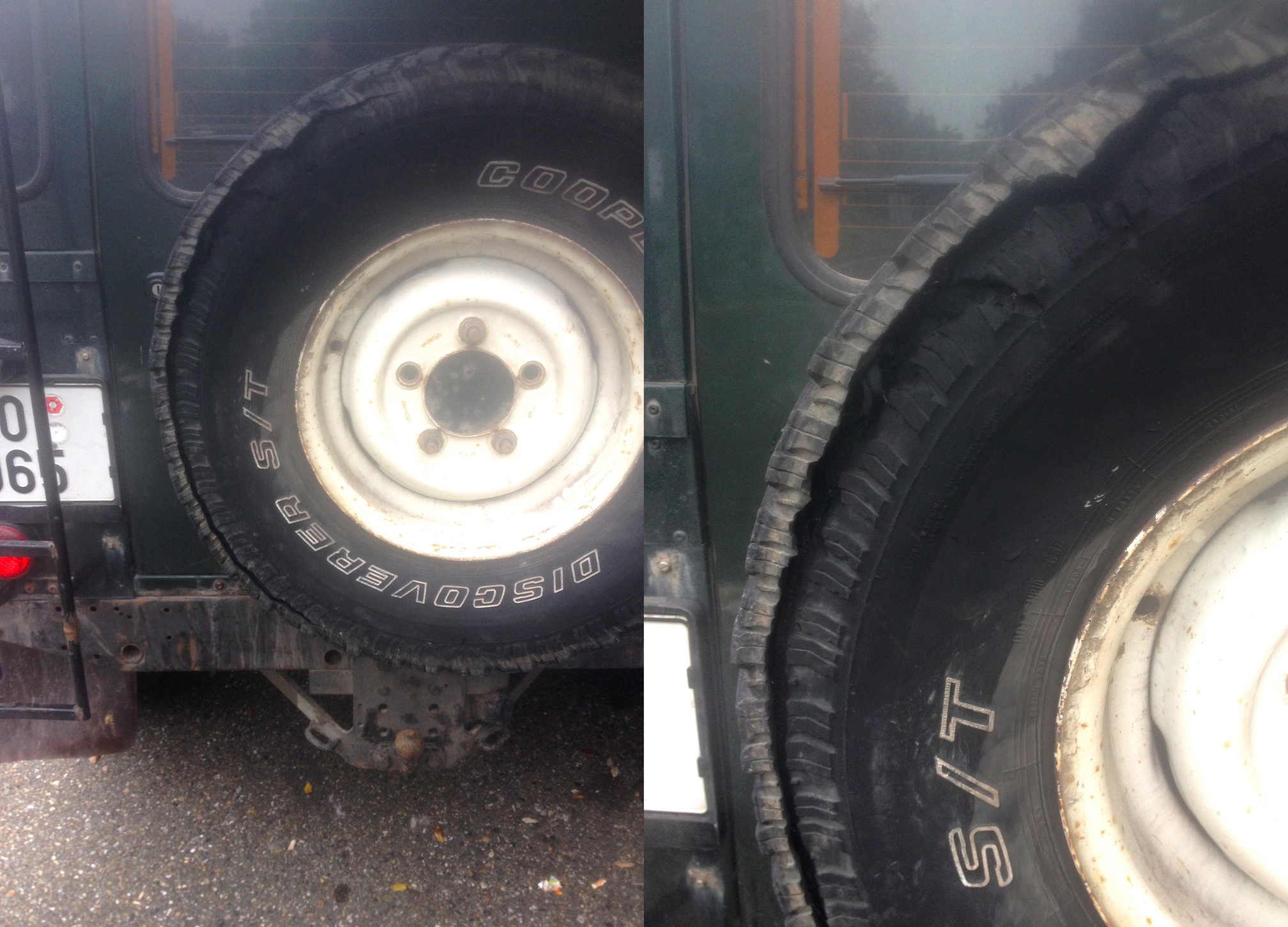

po cestě z bilbaa, 110 km/h, půlnoc, dálnice. pravé přední. navíc jak mám tu zlomenou klíční kost, tak řídím jen jednou rukou, takže fakt paráda! :(
naštěstí sem ten smyk relativně v pohodě ustál. ale měnit to tam za plného provozu… no měl jsem fakt bobky. ale dobře to dopadlo. akorát teda jet dalších 2000 km zpátky dom s tím, že kdykoliv může něco podobného udělat kterákoliv ze zbylých tří něco obdobného, to nebyl úplně dobrý pocit. navíc už by ani místo ní nebylo co obout. každopádně ty pneu už měly být dávno na důchodě, proto se to asi stalo. nejdřív se rozvibrovalo kolo, jako by upadlo závažíčko a pak už to šlo rychle. takže už definitivně kašlu na nějaké experimenty a šetření se starýma gumama, stejně tak jako dávat do bezdušáků duše. pokud někdo jezdí akorát kolem baráku, tak klidně, ale na serioznější cestování to fakt nemá smysl. a doporučuju to i všem ostatním, fakt to za to nestojí, mohlo to skončit taky úplně jinak :( takže jsem v pátek objednal sadu nových BFG MT 255/85, už se těším, jak je tam nahodím :) no a v té souvislosti bych měl dotaz – dám to jako bezdušáky, pochopitelně, ale co doporučujete za ventilek? takový ten gumový klasický protahovací, nebo ten kovový, co se matičkou přitahuje k ráfku? ten asi víc vydrží, ale zase když to někde protočím mezi šutrama tak nerozervu s tim aj ten ráfek?? díky za radu!

no tak je už hodně blbé, to ať fakt neriskuje! ty moje byly sice určitě starší, ale na pohled v pohodě a i jízdně úplně super, stáří bys nepoznal. snad jen na mokru malinko víc klouzaly, jak byly už tvrdší, ale nic hrozného. loni jsem s něma objel celou gruzii, skoro 10.000 km, a to už jsem byl minimálně jejich třetí majitel :) takže službu odvedly dobrou a jako takové jsou určitě hodně kvalitní gumy, když vydržely všechno tohle. ale pak se zlomily, prostě makaly, makaly, až do úplného konce. škoda že se u nás nedají sehnat, vzal bych je znovu – dneska u nás AT v rozměru 255/85 není šance sehnat :(

Něco podobného se mi stalo kdysi na firemním renaultu kangoo, jel jsem asi 120 km/h v levém pruhu na D1 a jeba jak prase, pravé přední kolo, smykem jsem to vzal přes všechny pruhy až do odstavného, tam jsem dobrzdil, vylezl ven, za mnou skoro ohnivá čára, tu gumu jsem měl bouchnutou po celém obvodu a normálně jsem ji sundal z ráfku ... v tu chvíli mi to nepřišlo, asi adrenalin. Přezul jsem na rezervu, dojel domů a tam jsem se rozklepal jak králík, jak to ze mě spadlo ... vypil flašu a ráno si to šel vyřídit se šéfem :)
Gumy byly starý jak prase, minimálně 3 sezóny už neměly být na autě!
