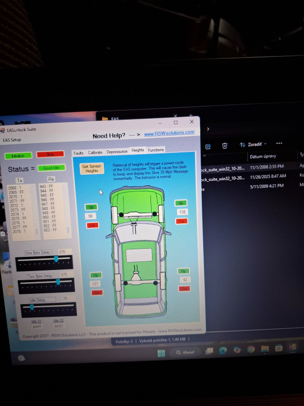

Všetko funguje na 99% až na to ze hoc kedy ako sa mu zachce vyhodí chybu podvozku. Ale nesfukne.
Diagnostika píše zlý snímač predný ľavý a zadný lavy. Niekedy oba naraz niekedy len jeden.

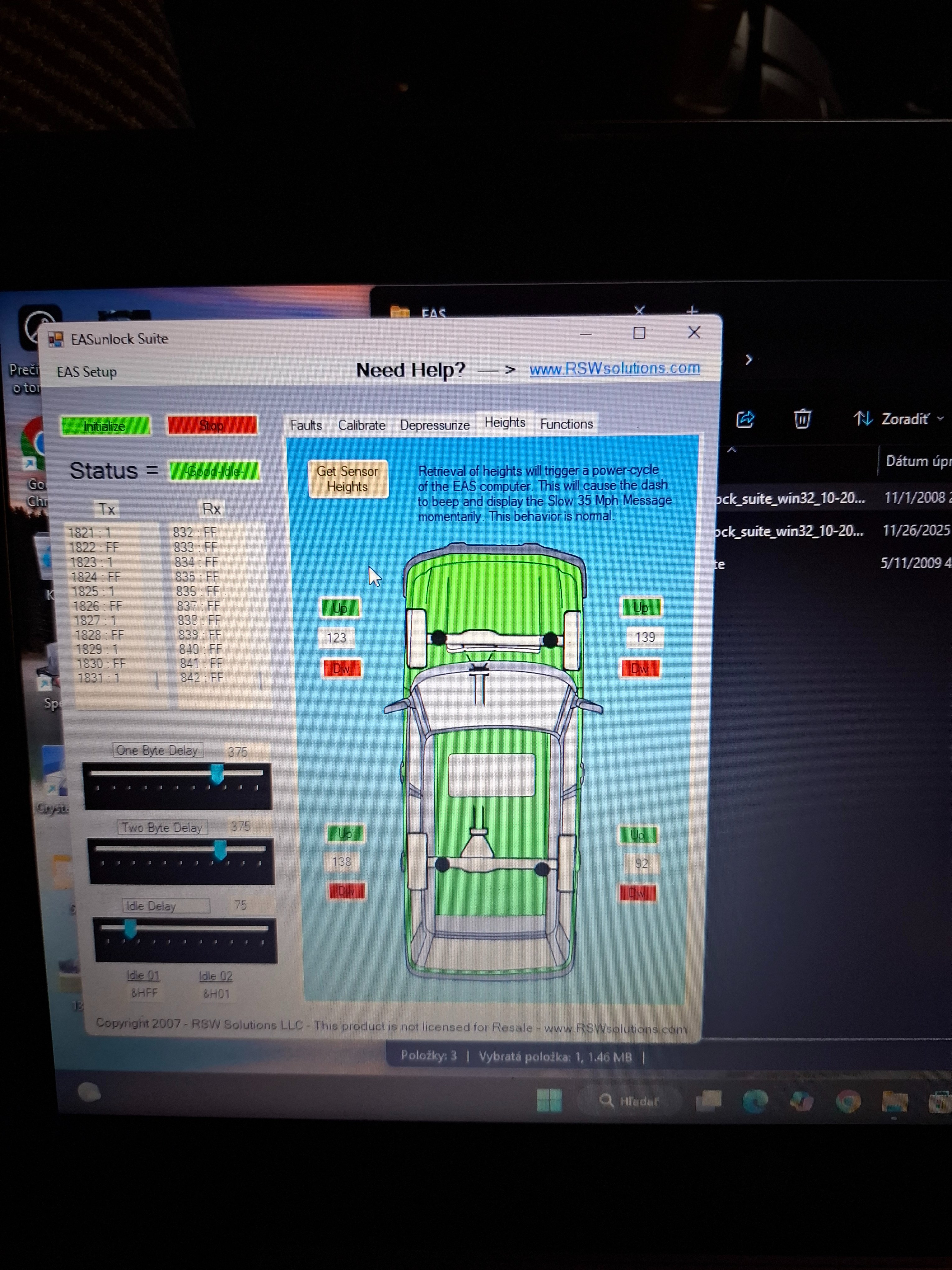

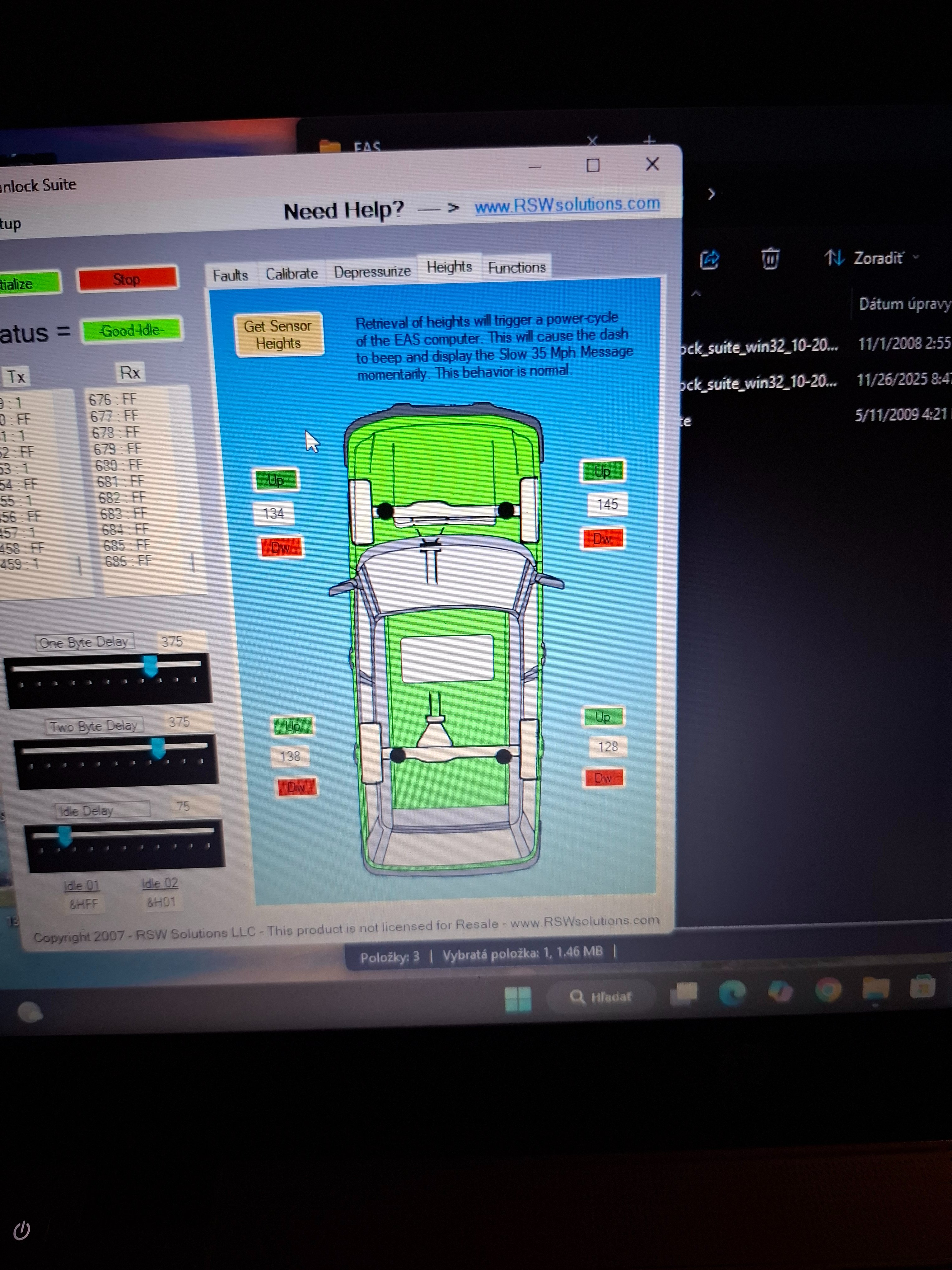

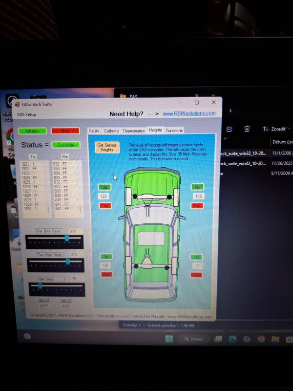

Ďalej keď dám pozrieť aktuálne výšky v bitoch tak sú celkom normálne aj auto rovno stoji všetko v poriadku ale ako náhle s nim začnem hýbať pomocou diagnostiky hodnoty sú úplne šialené a robí to na všetkých stranách. Pripájam foto ako to skáče. Ako si zmysli.
Vie niekto co s tým?

A jsi si jistý, že ty čidla jsou určitě OK, a to v celém výškovém rozsahu, včetně naklánění auta v zatáčkách nebo v terénu? To že to ukazuje přibližné správné hodnoty, když auto stojí, tak neznamená, že to tak bude v celém pracovním rozsahu čidla. Podobně dráty k čidlům mohou být někde poškozené a při drncání auta se někde dotknout. To první se dá odzkoušet diagnostikou - odpojit čidlo od nápravy a hýbat s ním v celém rozsahu a kontrolovat, že se hodnoty spojitě mění. Ty dráty se hledají podstatně hůř.

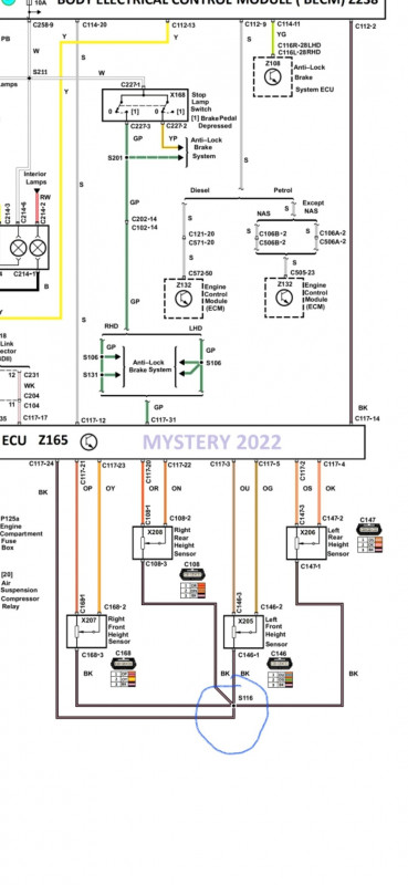

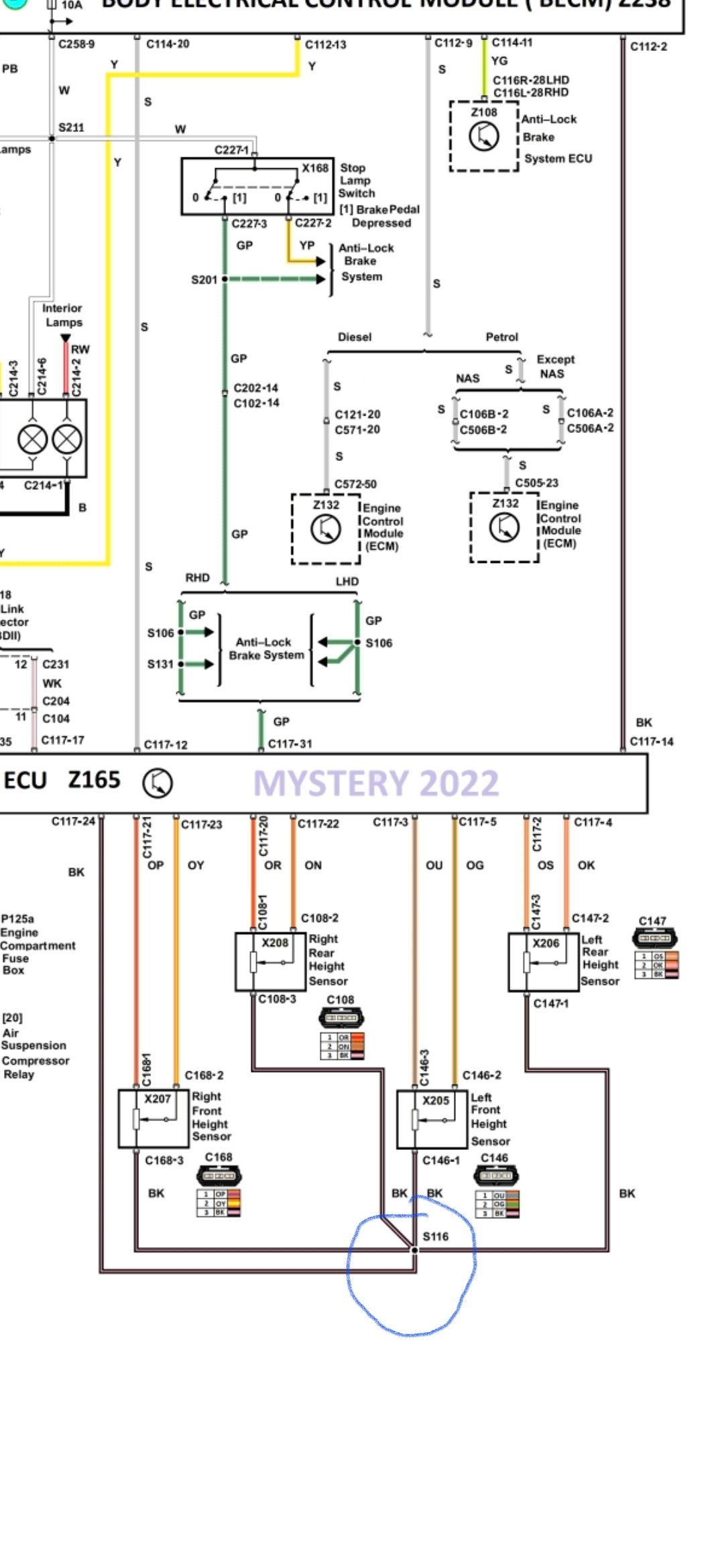

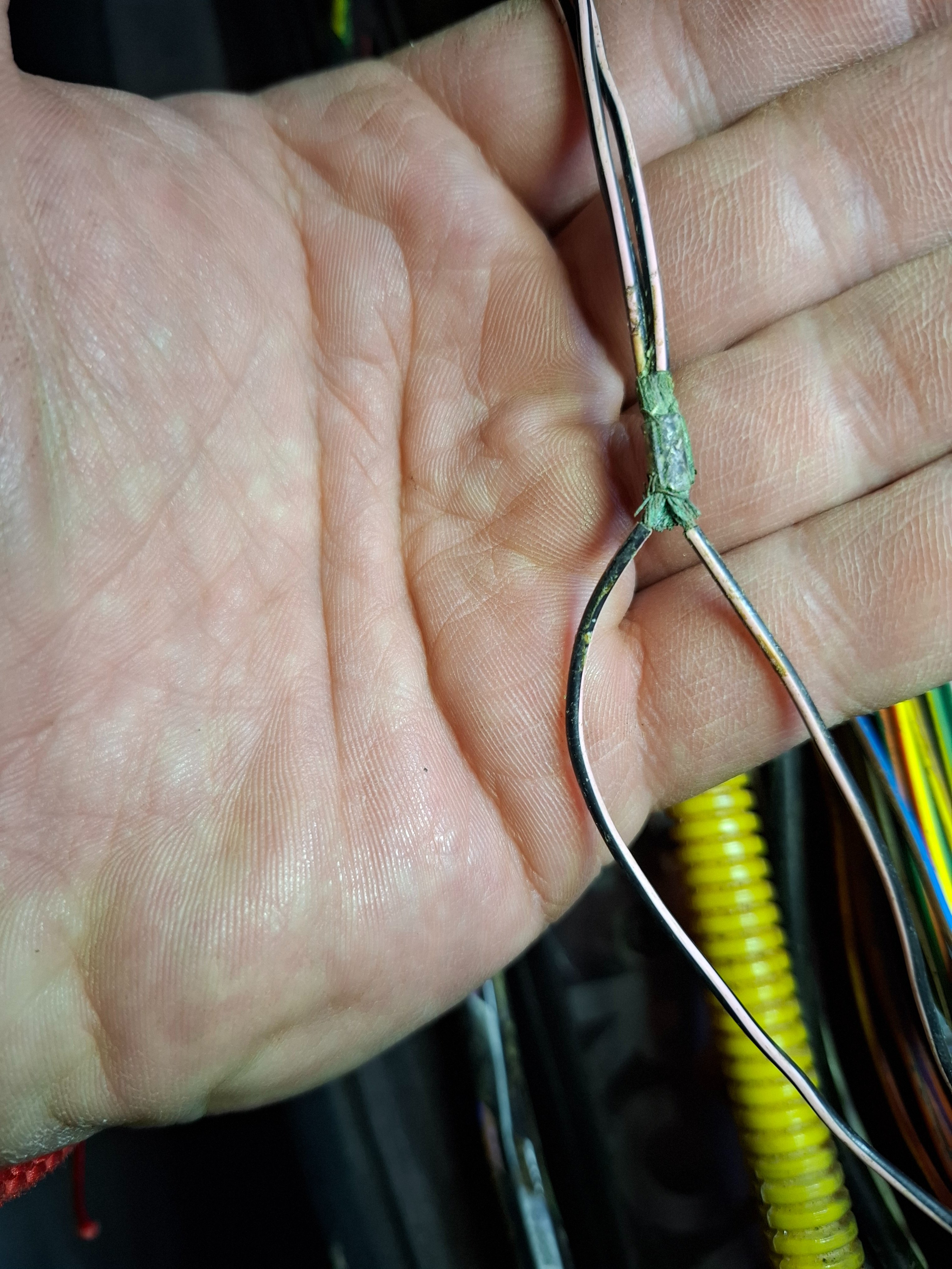

Viete kde sa nachádza v aute tento spoj?
Kokesek
Příspěvky: 4471
auto: D2,D3,L322,P38,L405
Bydliště: Frydek Mistek
Re: Vzduchove perovani RR P38 1999 2.5
#186 Příspěvek od Kokesek » 30 lis 2025 14:00
No pod kobercem jak ma sofer nohy. Jdes na to dobre👆

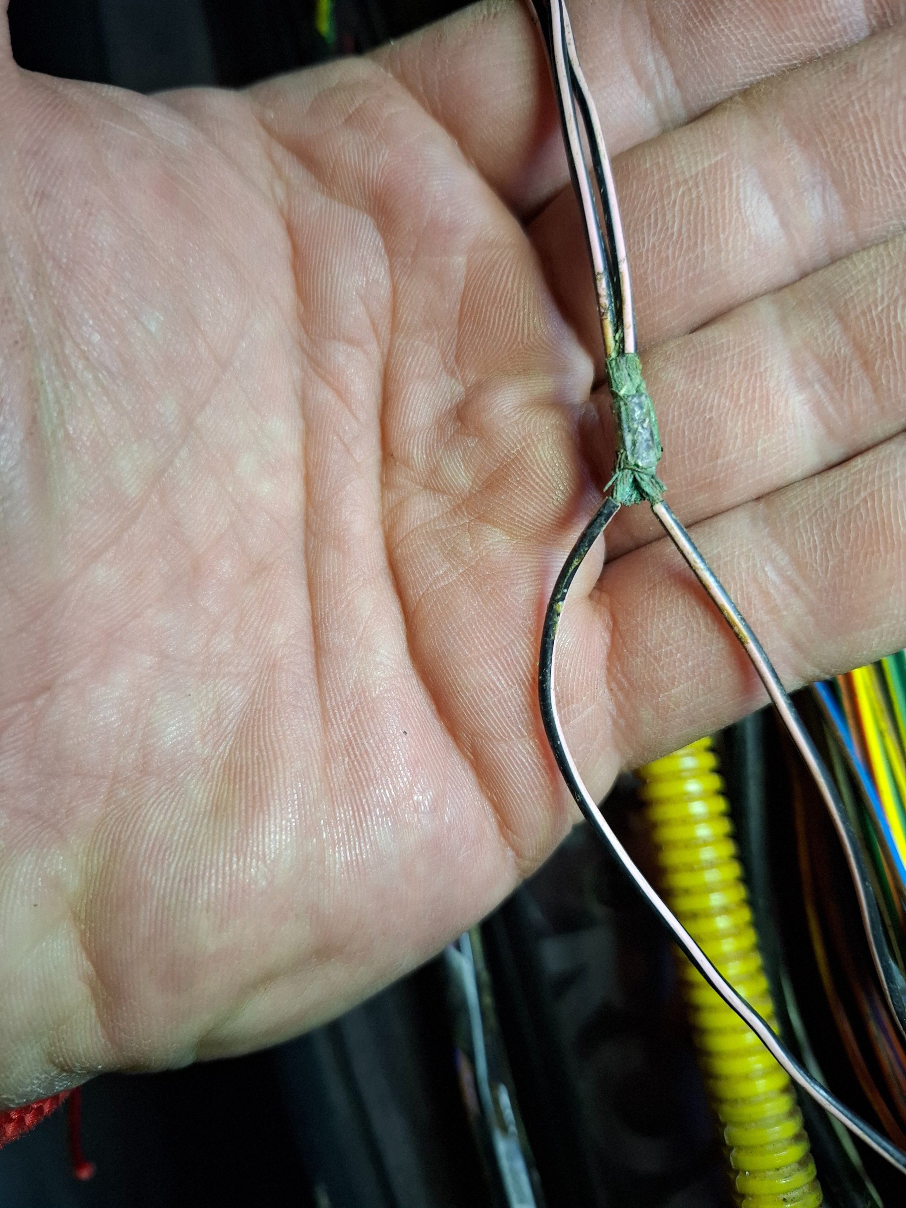

#187 Příspěvek od uhlic » 01 pro 2025 16:01
Urobil som novy spoj a vymenil predný lavy snímač výšky nový za nový a zatiaľ to funguje v pohode po 50km. Tak dúfam ze to mam vyriešené aj keď pri RR nikdy nevieš.
