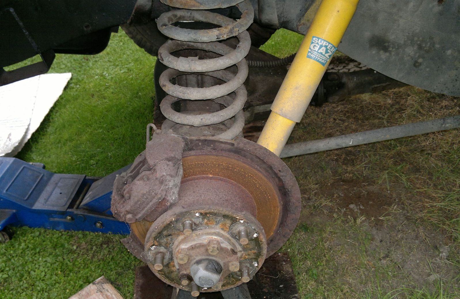

Jsem rád, že jsem se přemluvil k akci, protože u tohodle brzdiče mám silnou pochybnost jestli vůbec brzdil.

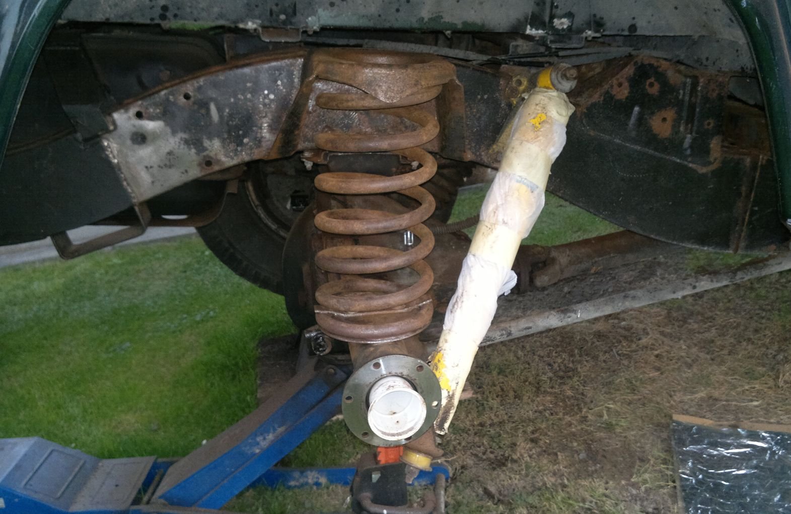

Výstavka na montáž. Zadní brzdové kotouče (FTC3846), které byly rovněž od Delphi (art. BGBG2297) už tentokrát tolik radosti po vybalení neudělaly. Byly jen máčené v oleji bez povrchovky, takže jsem je musel "pozinkovat" ručně.

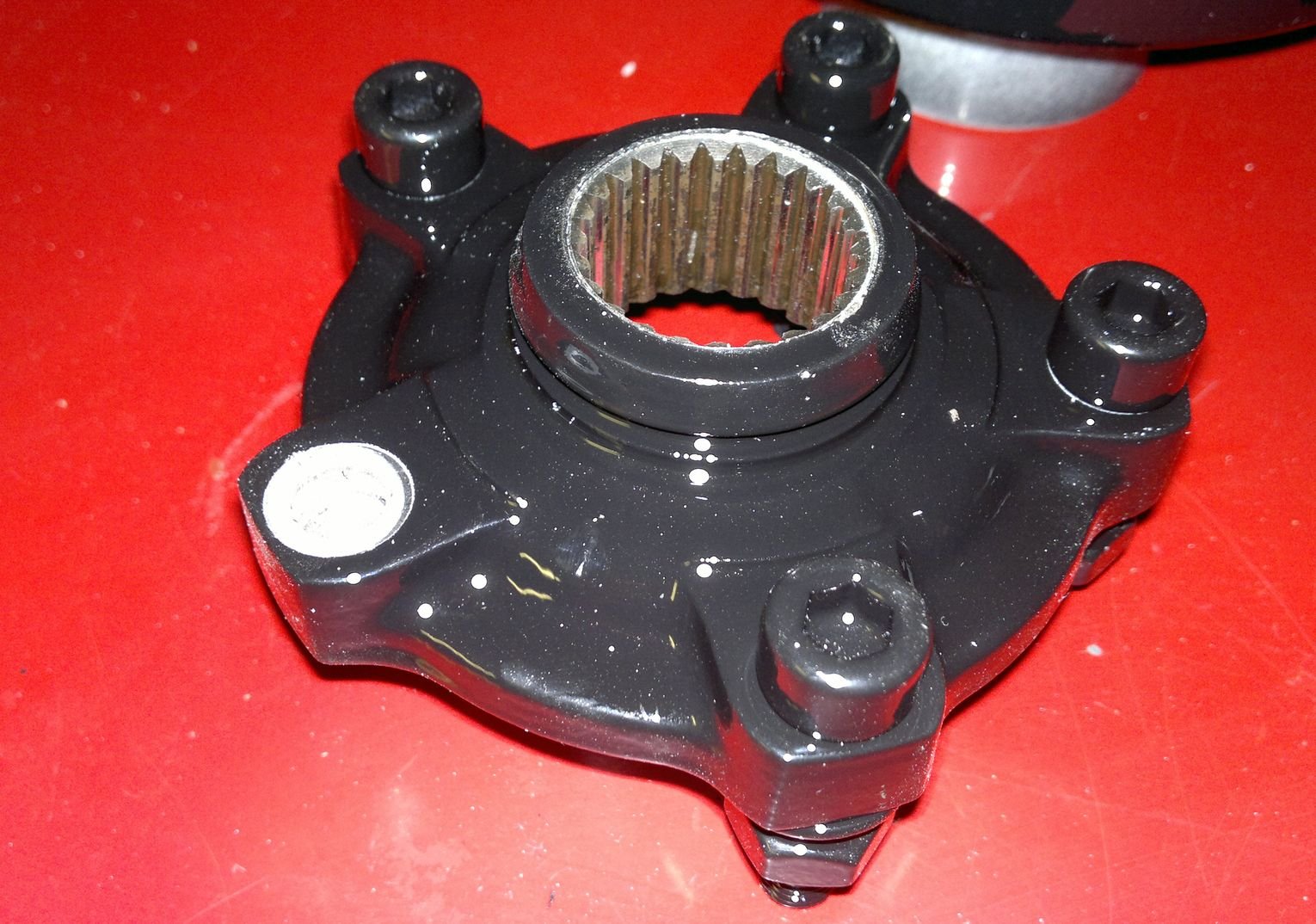

Při lakování unašeče to chce dát pod maskovací šrouby ještě větší podložky, které vymezí/zakryjí průměr o velikosti hlavy šroubu upevňující unašeč.

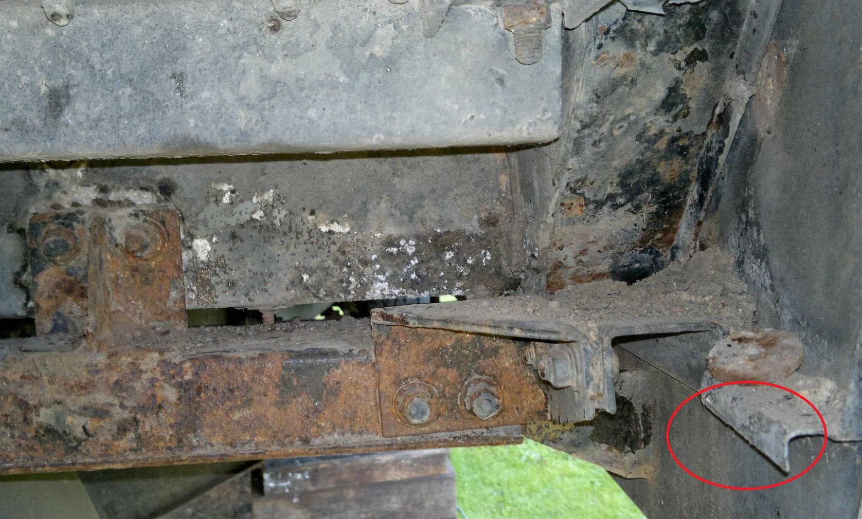

Při řádění v podběhu nešlo přehlédnout, že problém asi roste i kousek vedle - za držákem držáku spodní podpěry zadní sedačky.

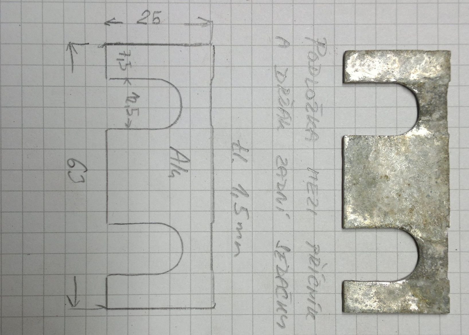

Ocelové šrouby procházely skrz dvě neošetřené vymezovací hliníkové destičky. Kdyby tam byl radši kus plastu...

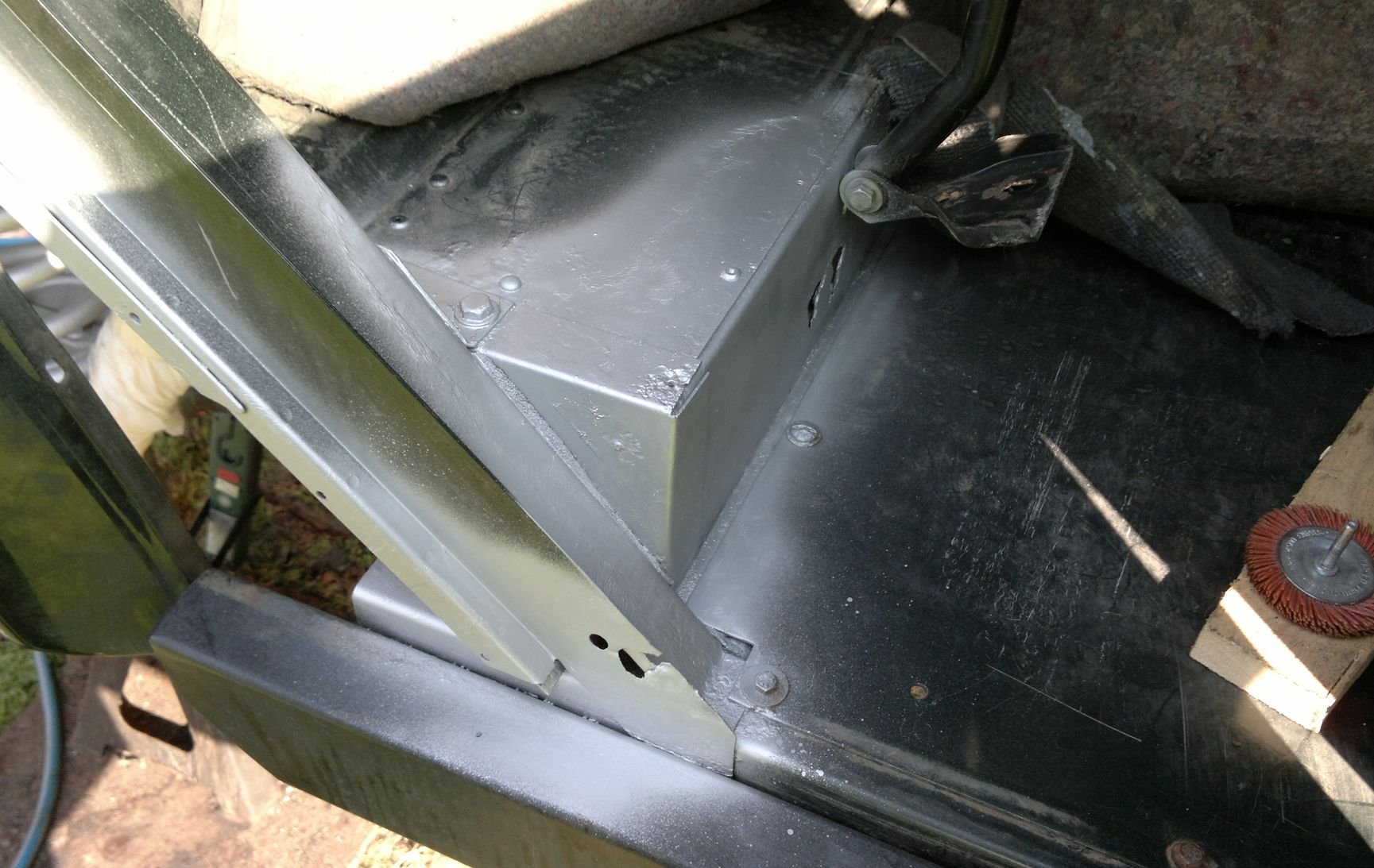

.. a po vybroušení nástřik barvou a lakem. Ošetření povrchu panelu jsem udělal i z vnitřní strany. Před montáží jsem všechna styčná místa potřel keramikou.
