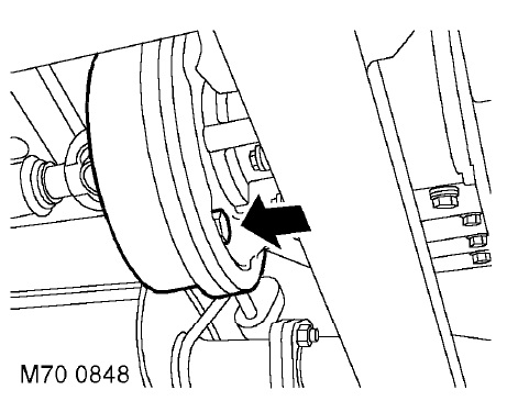

Ahoj vlado, k autu se dostanu nejdřív o víkendu zase, tak jsem ti to našel aspoň v Rave ;) Ten šroub je tam trochu utopený a většinou zabordelený, ale určitě ho podle tohohle najdeš...
rucni brzda.jpg (53.83 KiB) Zobrazeno 3652 x

OK dik, to je zozadu na tej pevnej casti, dik.

jojo, zezadu zespoda, měly by stačit 1-2 otáčky doprava - páka ruční brzdy by tuším měla správně brzdit naplno na 3-4 zubu...
