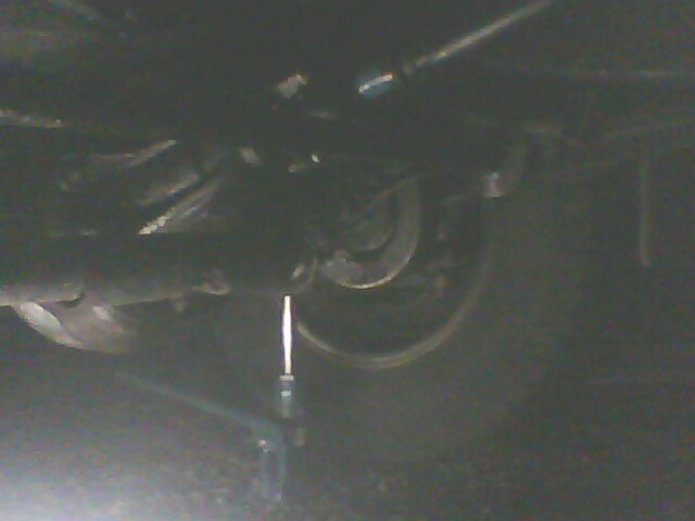

Byl jsem si lehnout pod auto. Nevim jak se mi to podarilo ale osa vystupu z diferaku miri NAD prevodovku. Tzn predni naprava je prilis pootocena dopredu. Takhle to asi teda fakt fungovat nemuze :roll:

Vidíš,tak to je ta jednodušší varianta .... :Sorry: dvakrát se koukni a je to odstraněný :yes Jak to říká Krampol : " nikdo není dokonalý " :hi

powl píše:
sakrat to nechapu jak se ti tohle povedlo, na te fotce neni teda nic moc videt hlavne tam teda nejsou videt ramena

od powl
Miky_CZ píše:
powl píše:
To jsme dva. Budto ten lift co sem tam dal neni dvoupalcovej, nebo jsou ty silentbloky spatny. Kazdopadne jsem vul ze mne to netrklo driv :sun

powl píše: Budto ten lift co sem tam dal neni dvoupalcovej, nebo jsou ty silentbloky spatny. Kazdopadne jsem vul ze mne to netrklo driv :sun
Ty máš excentrické silentbloky v ramenech... :?:

od powl
Prave ze ne. Nedelal jsem s tim nic krom toho ze jsem tam narval pera a tlumice.

od PavelU
Vyfoť ještě detail uložení ramen na nápravě... :idea:

PavelU píše:Vyfoť ještě detail uložení ramen na nápravě... :idea:
Vyfotim ale dneska uz ne je tam tma a mam jen mobil :ty jeden...:

od Miky_CZ
ja na to cumim jak debil ale ja tam to rameno proste nevidim

od powl
aha, toho jsem se obaval
jdu se podivat co je svislak, rejdova koule a tehlice :)
Stejne jsem to asi napsal spatne ale princip uz znas :hi

od Miky_CZ
to chce lepsi foto ja nevim jak je to mozne ale mi pripada ze rameno je nad napravou?
