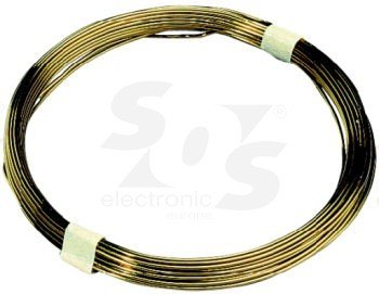

dzordzi
Příspěvky: 370
auto: LR3
Bydliště: Malé Karpaty
Re: Ventilator
#24 Příspěvek od dzordzi » 04 říj 2010 23:02
Aj totok som opravil. stačí kúpiť taký odporový drát aký sa odpálil a treba ho tak isto navinúť a je to! Odporové dráty sa dajú kúpiť v chodajakých Elektrosúčiastkách!!! 5 metrov stojí asi 3€ :clap .... môžete s tým omotať aj celé fórum :chuckle načo by som kupoval celú chujovinu za 30€ ked sa to dá opraviť za 10 minút :Pohoda:
