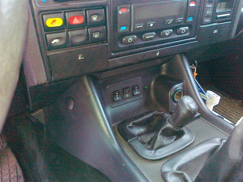

#37 Příspěvek od Wojto » 26 led 2011 19:46
Týmto sa chcem poďakovať Ivanovi za návrh. V podstate som to urobil podľa jeho popisu, len som zvolil iné umiestnenie vypínačov.
26012011569 (Medium).jpg (88.62 KiB) Zobrazeno 7652 x

#38 Příspěvek od DanoDEF » 26 led 2011 19:51
Wojto píše:Týmto sa chcem poďakovať Ivanovi za návrh.
... a to uz "ponorka" funguje komplet ? :mrgreen:
Wojto
Příspěvky: 356
auto: D II
Re: D2 SLS Manual Control (manualne ovladanie mechov)
#39 Příspěvek od Wojto » 26 led 2011 20:38
Ano ano . Chýbaju len nejaké drobnosti - spolujazdcov napínač pásu :D a jednotka ACE musí pracovať autonómne, lebo po pripojení komunikačného dátového káblika pletie ostatné jednotky... :D
Příspěvky: 5138
#40 Příspěvek od DanoDEF » 26 led 2011 20:43
Wojto píše:Ano ano .
... tak to je dobre, ze sa to podarilo. Pokecame v sobotu. :beer
