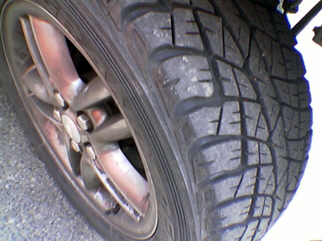

Na zimu mám Pirelli Scorpion 255/55/18 a můžu říct při všem co jsme tady zkoušeli, VÝBORNÉ. Směrová stabilita, při běžném tlaku 2,3 sportovní jízdní vlastnosti a při tom pohodlné. Co si dovolím se Scorpiony, nedovolil jsem si z žádnou značkou. Na dálnici bezhlučné, ve sněhu OK.
S ABS mám také problém, ale někdy je lepší vytáhnout relé. Děláme to tak i u Land Cruiseru... prostě to nezastaví. To je ale běžné, při té váze.
Teď jsem hledal něco co v 255/55/18 není směrové a zvládne dobře dálnici i lehčí terén. Prostě cca 60:40, 70:30.
Pořídil jsem: Dunlop GRANDTREK AT2 MFS MO. Mám je jeden den, tak zatím nemůžu soudit, ale vzorek vypadá zajímavě na obrázku, ve skutečnosti ještě lépe. Hloubka slušná.
Jinak sada stála do 18.000kč. (Nevím, bral jsem více sad najednou.)
