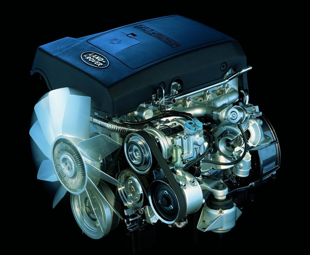

Mirek70
Příspěvky: 300
Registrován: 04 čer 2007 07:19
tel.: 774097808
auto: LC-HJ61,FJ40
Bydliště: offroudníček
není nádherný ?
#23 Příspěvek od Mirek70 » 21 zář 2007 14:32
krásná přístrojová záležitost - škoda že se furt tak sere
(98.66 KiB) Staženo 1019 x
http://www.owr.cz" onclick="window.open(this.href);return false;

Mirek70 píše:krásná přístrojová záležitost - škoda že se furt tak sere
JO KDYBY LR.TAK DO DISCA 2 DAL PETIVALCOVOU 2.5TDI OD VW TAK BY JSTE SE MOHLI JEN A JEN KOCHAT :Pohoda:

no od BMW by člověk čekal víc ale motor jako takový nebude špatný jen to vstřikování
