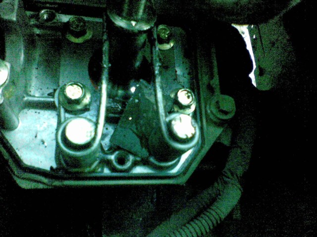

tak sa to chovalo az do vcera. a tak som s tym jazdil uz asi 3 tyzdne. ale vcera sa udiala ta zmena, ze sa mi uz vobec nepodarilo zaradit ani 4ku, ani spiatocku. tak sa snazim zistit, ci odislo nieco dalsie.

a měl jsi to rozdělaný? nezapadnul ti ten ulomený kousek plechu a neblokuje u kulisy řazení možnost tam zařadit 4 a zpátečku?

nemal som to este rozobrate. dosiel som len po tu prinytovanu prachovku pod stredovym panelom.
podla trackingu by som mal dostat ten plech a pruziny v pondelok, najneskor v utorok. tak som to chcel rozobrat az v servise.
ale nejako sa budem musiet do toho servisu dostat a kedze je to skoro v centre mesta, tak bez spiatocky je to dost o drzku.
takze asi to budem musiet skusit rozobrat pred chalupou. len nemam aku vrtacku na tie nity a v tomto pocasi sa mi nechcelo roztahovat predlzovacku. ale asi budem musiet.

Chová se to blbě,protože ten ulomenej plech vymezuje ty pružiny ve správné poloze.Měnil jsem plech i pružiny před 14 dny a velká pohoda.kosto píše:ako sa ti to chovalo s tym polamanym plechom?bacyll píše:tak pružiny mam dobrý, zato ten vymezovací plech je na víc částí než by měl být

macronera vyhrava 1. cenu
mam ulomeny ten plech a ten ulomok sa zasekol pod pruzinu. ked som ho vybral, tak ide spiatocka.
cize v ked je tam ten plech cely, tak sa pruziny opieraju o ten plech a nie o saltpaku?
lebo teraz su obe pruziny OK, ale saltpaku mi to tlaci stale do lava.

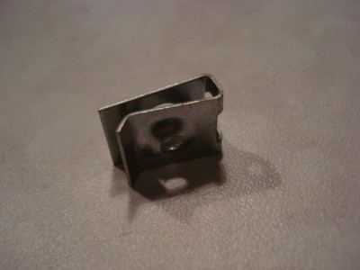

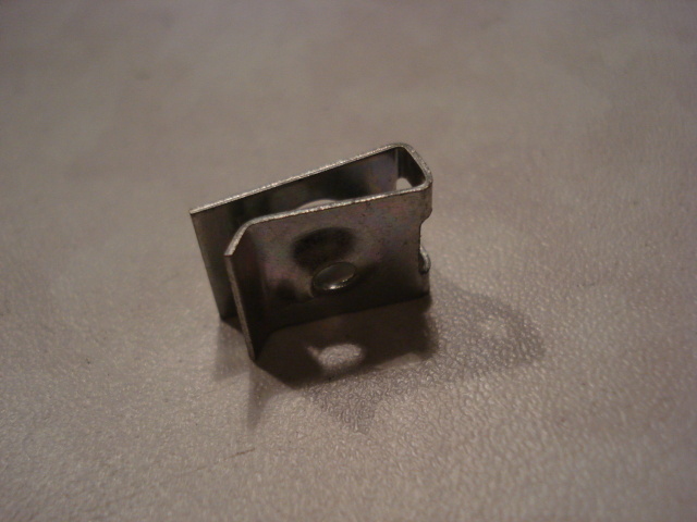

bacyll, pisal si, ze si potom daval samorezy na tu prachovku. nepamatas nahodou, ake rozmery? dakujem.
Jesus Is Coming - Look busy!
Re: problem s preradenim rychlosti disco I 300tdi '97-manual
Přes díry po nýtech jsen navlíknul tyhle udělátka
a do nich pak šroubuješ šrouby pro který jsou vhodný ( v mém případě 4,2mm)

asi ti nafotim vyraz pani v zeleziarstve, ked si vypytam 15 udelatok
dakujem.
dakujem.

tak je to hotove!
len ma tam cakala jedna zrada. ten plech je z vyroby ohnuty do cca 45 stupnoveho uhlu, aby sa lahsie nasadzovali tie celkom silne pruziny, co vystreduju paku. ten treba po nasadeni ohnut do 90 stupnoveho uhlu.

Ty udělátka používáme v práci, myslím, že se jim říká Parker.
