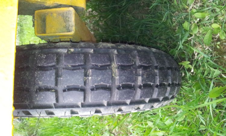

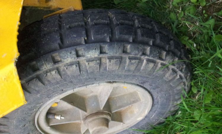

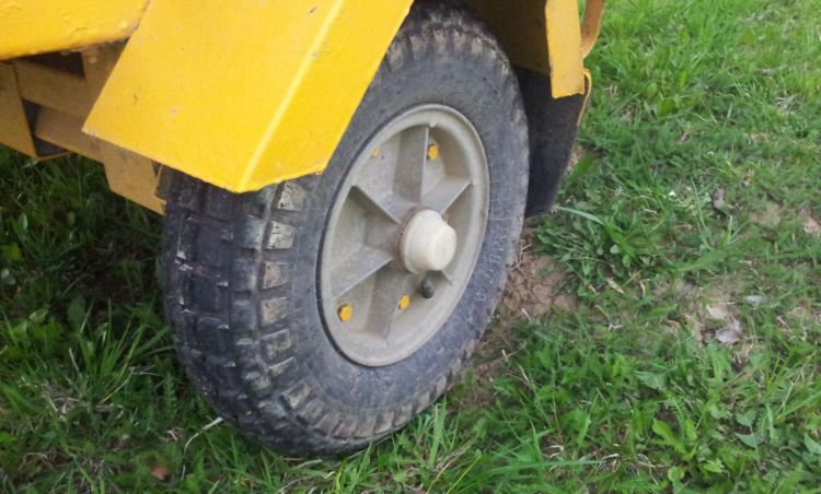

nabru píše:Ahoj, svokor ma niečo podobné na vozíku, ak nezabudnem odfotim ti to ako to v skutočnosti vypadá, ale znesú celkom toho dosť keď vidim čo tam ten môj dôchodca naloží :D :D :D
Sľúbene foto:

tyhle budou ale 4x8, čili menší. Taky je máme na vozíku.

Jojo, budou to ty 4x8, ale i tak díky za foto nabru, každá inspirace dobrá :yes :mrk

Asi ano nepozeral som rozmer, su to tie Mitas , viacmenej som len fotil ako inšpiráciu :lol: :lol: :lol:

Vydrží docela dost - teda na silnici, jinde jsme to netestovali. Akorát pokud nejsou pořádně nafoukané, tak se jsou schopny protočit na disku a ustřihnout ventilek. A když si člověk nevšimne, tak je guma KO. Teď jsme jednu (naštěstí starou) takto měnili. Ještě že měl otec ssebou k vozíku rezervu, jinak měl docela smůlu.
