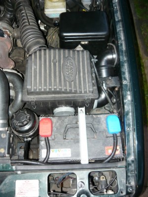

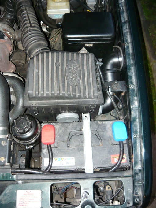

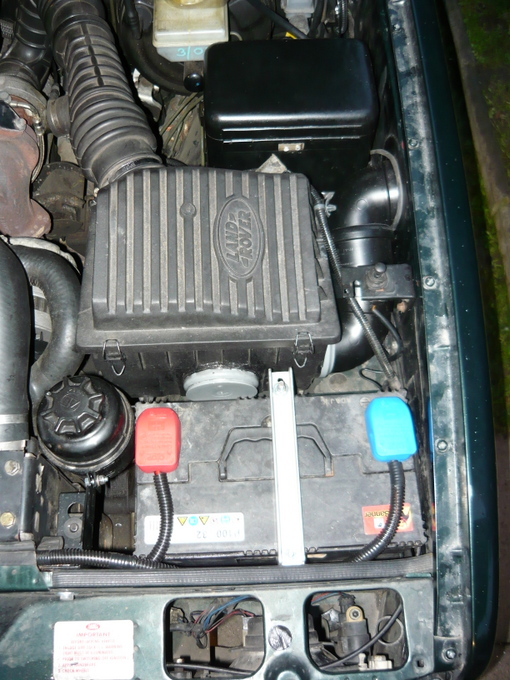

fidzi píše:...Napadá mě jedině dát z boku airboxu. :bandit
No mozna najdes inspiraciu.

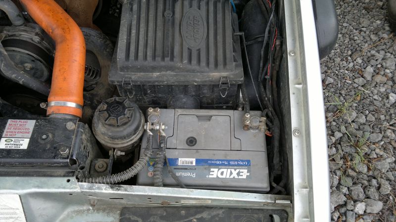

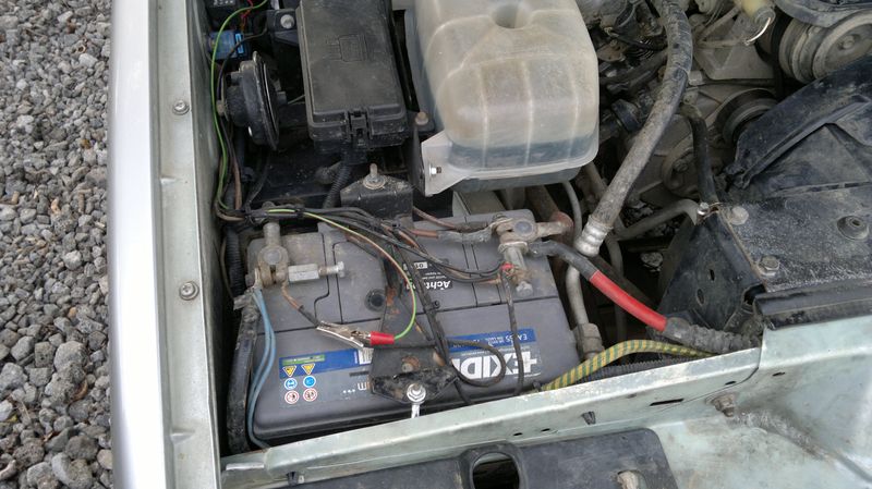

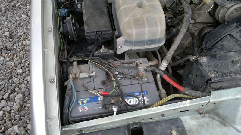

To jsi fotil na Alčiné D1... :?: :wink:

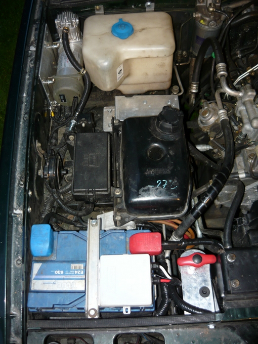

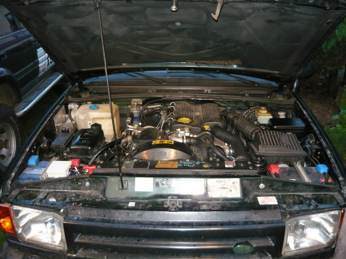

Tady mas taky trocha inspirace. Ja tam mam jako druhou baterku 100. Muselo se asi o 2cm nastavit drzak k nadobce od posilovace, aby sla hloubeji do prostoru motoru a blize k chladici. Ted je to akurat :o)) JInak me napadlo, zkousel jsi promerit prostor v míste jak je nadoba od ostrikovace? Ten by sel urcite sehnat nekde mensi (jiny auto nebo nejakej univerzal). Blatnik tam jde dolu a kabelazi to nemas tak daleko. Jukni na to. Jinak samozremje i ja se jako ostatni priklanim vecpat ji na druhou stranu, pac je to na to proste delany.

#25 Příspěvek od fidzi » 23 črc 2012 13:07
Díky za fotky, půjde to dopředu. Alespoň ušetřím za kábly :Pohoda:
