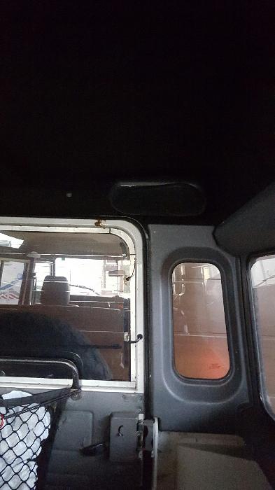

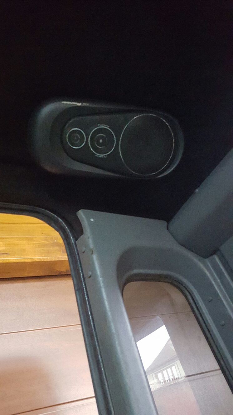

#34 Příspěvek od forest » 11 úno 2016 20:21
já jsem v předu pod palubovkou dal nové a do zadu viz foto a hraje to jak čert :-)
někdy skoro ani motor neslyším
